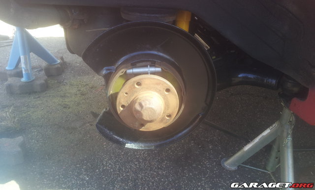

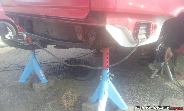

Har hänt en del med bilen, bara uppdateringarna som inte riktigt har hängt med. Medans bilen ändå var upplyft var det lika bra att passa på och byta bensinfiltret så det är fixat.
Skicket på draget såg inte så roligt ut även om den tycks vara fullt fungerande och intakt. Fick slipat bortytrosten och lagt på lite färg:
https://www1.garaget.org/gallery/images/75/74055/74055-7f8b8614be47dad672491d4d4453be09.jpg
Bakom hjulhusen hade det också börjat krypa rost så det är nu åtgärdat och har även hunnit få dit grundfärgen:
https://www1.garaget.org/gallery/images/75/74055/74055-d0cf08de84de5ef68857f31be1b6b3c0.jpg
Obs de två bakre pallbockarna bär inte bilen utan står bara där utifall att.....

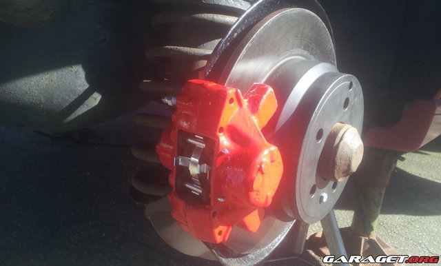

Efter det var det "bara" att fortsätta med bromsskivor och ok:
https://www1.garaget.org/gallery/images/75/74055/74055-a1c30b4afdbc0aad059927dce5c0cffb.jpg
På bilden är den ena sidan helt klar, den andra gick ungefär lika smidigt att få dit. Var egentligen mest handbromsvajrarna som var tröga att få igenom.

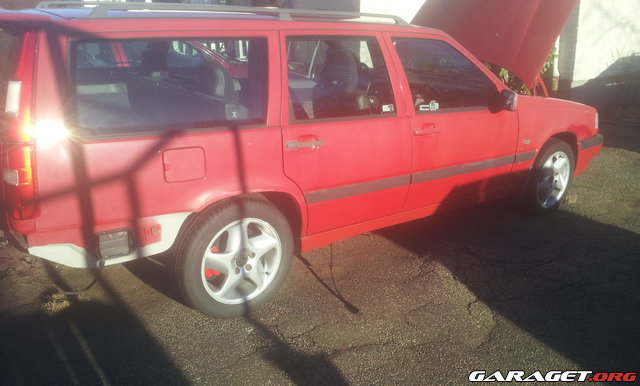

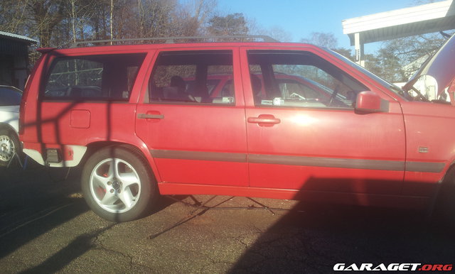

Här har bilen äntligen fått komma ner på hjulen igen:)
https://www1.garaget.org/gallery/images/75/74055/74055-59ba51ba6272c2064ae847036092e794.jpg

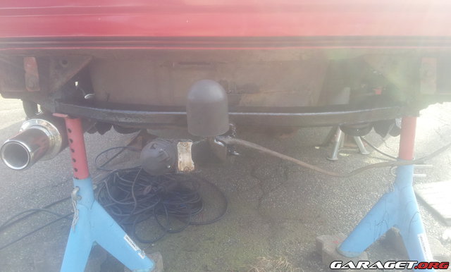

Den bakre kofångaren är det som återstår att montera där bak:
https://www1.garaget.org/gallery/images/75/74055/74055-f9d60cfe6d7727603c5d12ac14a8938f.jpg
