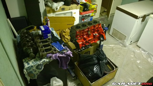

Nu har jag riggat upp för ihopmontering i gästhuset (som nu för tiden är ett lager av gammalt skit) och hunnit gå igenom vad jag har och inte har!
Det som fattas till motorn är:
Vevstaksskruvar
Lageröverfallens skruvar
Skruv till oljepumpens drev
Skruv till kamdreven
Kamremskåpor
Hydraltryckare
Fördelararmaturen
Fördelare
Rotor
Stift
Kablar
Tempgivarna 2x
Knacksensorn
Behöver även senare till drivlina och avgassystem:
Lambdasond
Avgassystem
Svänghjul
Kopplingskitt
Slavcylinder
Hardyskiva
Stödlager
Sedan bromsarna mm. ska jag ta itu med senare, vi börjar med att få ihop maskin! smile
Har garanterat glömt något som jag märker medan jag plockar ihop kalaset.
Det som jag kommer använda "gammalt" är icke-rörliga skruvar, t.ex till oljetrågets skruvar, då det är absolut inget fel på de gamla! smile
Startmotorn var nästan helt ny sedan innan så den får hänga med en stund till smile
Annars har jag allt annat vad jag tror, alla löprullar, lager, remmar till balansaxlarna och kamremen, packboxar, packningar, oringar. ja listan kan göras lång!
Ska även måla oljetråget, något som inte jag har gjort än roll

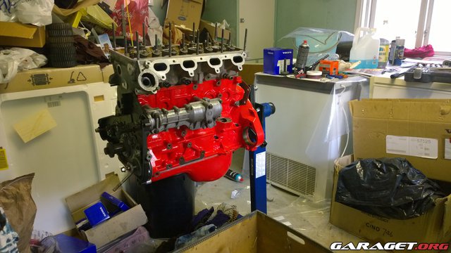

Bjuder på en bild idag också:
https://www1.garaget.org/gallery/images/200/199863/199863-d905c624646ae045c20475a0f811b2c3.jpg

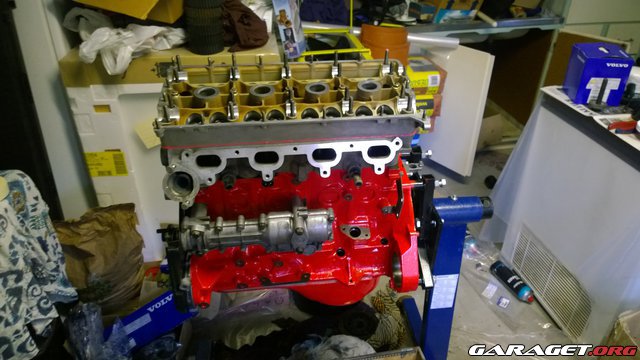

Till sak, vad har jag gjort?

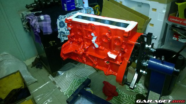

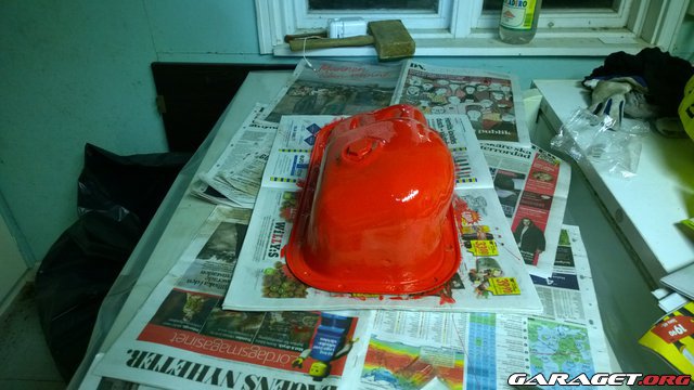

Jo, målade tråget och är mycket nöjd med resultatet!
2 lager hammarlack räcker smile
https://www1.garaget.org/gallery/images/200/199863/199863-e104e2a916b1c2cd0dbef1e21856bca3.jpg

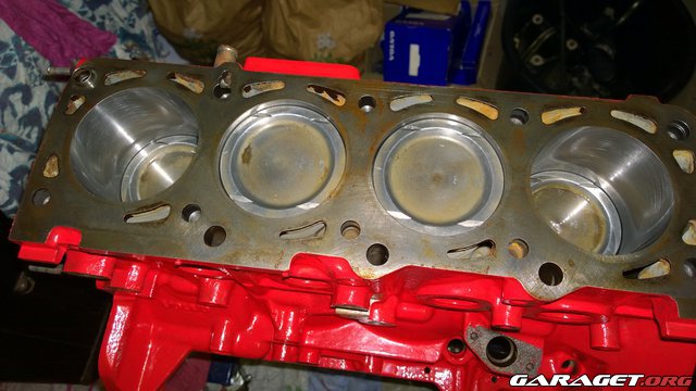

Målade även blocket ett lager till för var inte riktigt nöjd med bara 2 lager där, här också hammarlack användes igen.
https://www1.garaget.org/gallery/images/200/199863/199863-9f680dca3fa4605d37b6e867e7941dfa.jpg

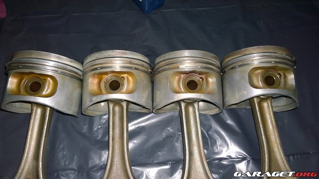

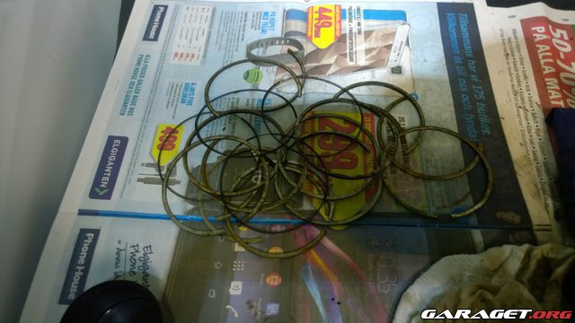

Gjorde också rent kolvarna så gott det gick med "Herofix" (väldigt starkt) och ser helt okej ut nu! smile
Satte också dit nya ringarna
https://www1.garaget.org/gallery/images/200/199863/199863-dce5f0850b5069d1afa9718fe804a7dc.jpg
Och de gamla ringarna, usch. De hade bränts fast av kox och annat, omöjliga att ta av "hela" men det spelar ändå mindre roll då de ska kastas.. roll
https://www1.garaget.org/gallery/images/200/199863/199863-bccd642297e6b3b83de0beadcc4fb81e.jpg

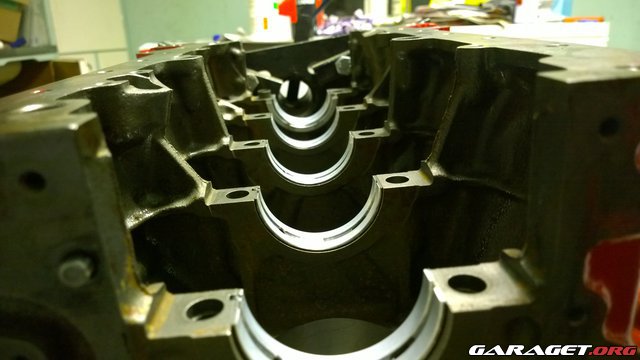

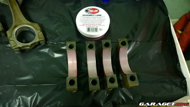

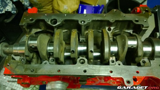

Sedan började jag smacka ihop piskan helt enkelt! Mycket rengörande och extremt noga med "hygienen", kritisk del får absolut inte hamna något smuts här! yikes
Nya lagrena på plats
https://www1.garaget.org/gallery/images/200/199863/199863-2a1cd032aded6b3acae890d7e66a8f37.jpg
Smor in dem i redlines lube, skonar lagrena vid första start! smile
https://www1.garaget.org/gallery/images/200/199863/199863-fd90172b5b9c1f72c0d063a38477f0a3.jpg

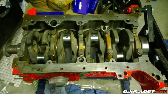

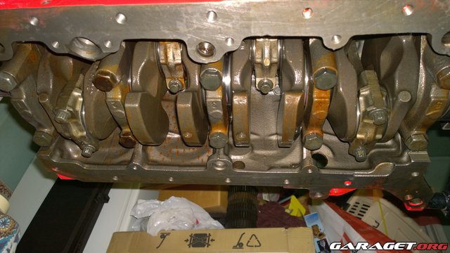

Lägga dit veven
https://www1.garaget.org/gallery/images/200/199863/199863-af6cf78cc5c3a046e42e4c95b9426414.jpg
På med överfallen och drog dem lite försiktigt på känn så jag kunde fortsätta (ska låna en momentnyckel i helgen så det blir perfekt och rätt moment)
https://www1.garaget.org/gallery/images/200/199863/199863-ec7e8f4c23e2883bc4c28bfc7ae1d982.jpg

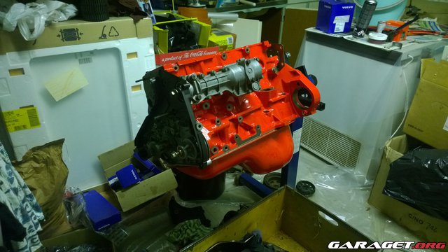

Men utöver det började jag med att passa in balansaxlarna på bägge sidor, sedan fortsatte med bottendelen och skrubba oljeskrapsplåten, satte dit stödgördeln medan plåten drog till sig av avfettningen. Väl plåten klar satte jag dit den och sedan oljepumpsröret.

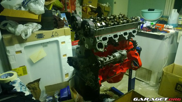

https://www1.garaget.org/gallery/images/200/199863/199863-914a4fe6b0b495d123189093d0b9a65c.jpg

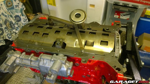

På med oljetråget.
https://www1.garaget.org/gallery/images/200/199863/199863-8f25d656f9b847aa9971dfd73748971f.jpg

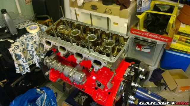

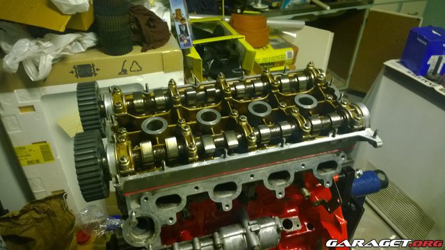

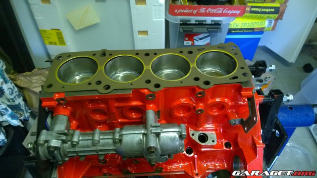

Passar in nya topplockspackingen, Volvo original givetvis som allt annat! smile
https://www1.garaget.org/gallery/images/200/199863/199863-c57721d487960c9c3b64615a52f30fca.jpg
Första delen av toppen dit och momentdragen 20nm/60nm/115vinkel
https://www1.garaget.org/gallery/images/200/199863/199863-4162078f5597eef246147562f0ada136.jpg
Sitter nya styrningar och tätningar i den och även mirad, tyvärr inga bilder när det gjordes då jag anlita en firma för det! smile
https://www1.garaget.org/gallery/images/200/199863/199863-b32c0e1fa7194fba708bdbc58415906c.jpg
Andra sektionen av toppen monterad och med flytande packning från volvo -givetvis!
https://www1.garaget.org/gallery/images/200/199863/199863-b84a7d865e7e7934e411bc0a3fd3844b.jpg
Petar i tryckarna!
https://www1.garaget.org/gallery/images/200/199863/199863-202935a49b6facfa0330f25555fc4792.jpg

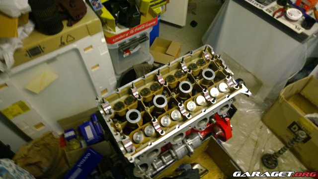

Och slutligen kammarna hamnar på sin plats! smile moment på överfall, 20nm
https://www1.garaget.org/gallery/images/200/199863/199863-30196ff4c3d96e18e446ab4753a1c87f.jpg
https://www1.garaget.org/gallery/images/200/199863/199863-21e000c2021ad6a95c75e6a38c79114c.jpg
Det jag hunnit med, tyvärr fått fel packboxar till kamaxlarna och ska köpa nya skruvar till kamdreven, Classic parts lär det vara så en väntetid på 1 vecka som i vanlig ordning! mad

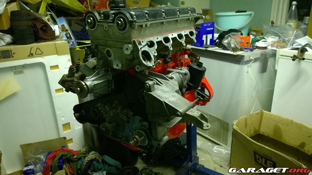

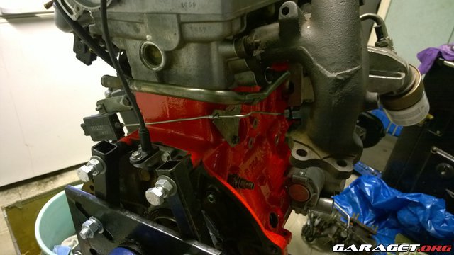

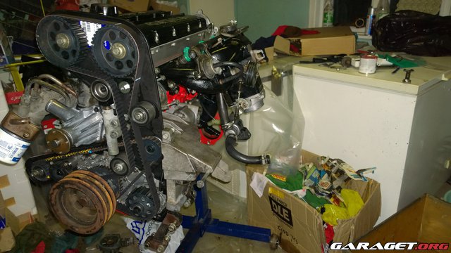

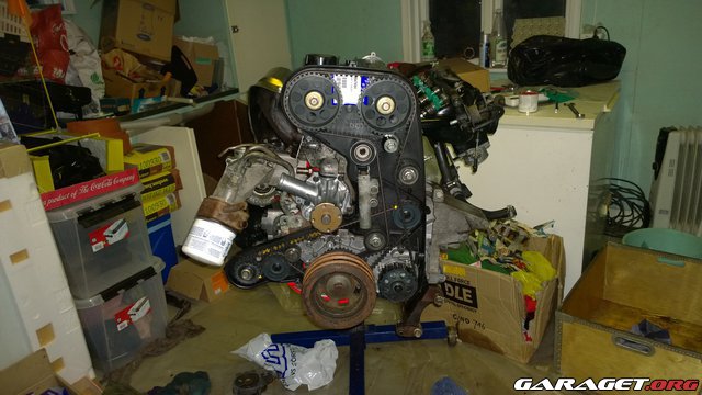

Skruvat lite igår och börjar se slutet på motorskruvandet!
Som sagt behöver jag nya packboxar som bör anlända på torsdag men vi får se. Även skruvar till kamaxlar mm är beställt nya.
Såhär ser det ut än så länge
https://www1.garaget.org/gallery/images/200/199863/199863-f7dde1d50e3c08fd33fc4db0822d1bf5.jpg

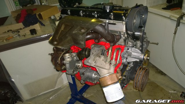

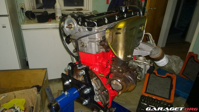

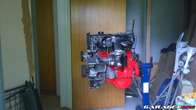

Nu är motorn mer eller mindre klar!
Låter bilderna tala för sig själva smile
https://www1.garaget.org/gallery/images/200/199863/199863-5517324ebbb74ad9913a71f39cae7b5e.jpg
https://www1.garaget.org/gallery/images/200/199863/199863-8d5b8a8ba5d07f4b1153ecd95b980950.jpg
https://www1.garaget.org/gallery/images/200/199863/199863-734678202111c07a24873cc383ac4367.jpg
https://www1.garaget.org/gallery/images/200/199863/199863-53dbf0ab977f6862c08cb3fc7b8cd105.jpg

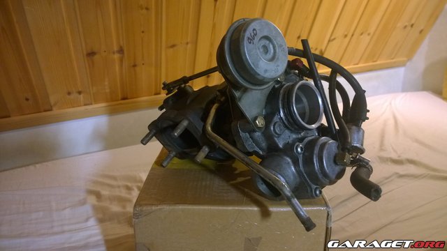

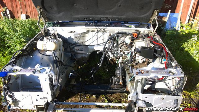

Kvar att göra: köpa nya kamremskåpor, ny turbo och div slangar och packningar, bromsarna ska bli nya, nya fjädrar bak, allmän översyn av framvagnens skick och byta det som behövs, ny kopplingspaket ink svänghjul ska införskaffas, fördelare med rotor, kablar, termostat, generator.
Lite el kvar att reda ut och dra ev. nya kablar, magnetventil behövs, nya säten minst fram, taken ska kläs om ink takluckan och bilen ska få på sig en folie tills jag har råd med en riktigt bra lack.
OCH mycket mer säkerligen än det jag planerat!
Allt som allt, tiden finns men pengarna är det värre med, blir dyrare än tänkt som i vanlig ordning.
Allt detta som görs nu är till följd av ett simpelt toppackningsbyte... jah som spåra ur en hel del. roll
Får vänta snällt på löningen för att kunna fortsätta, enligt planeringen krävs 3 månadslöner till för att blir klar.
Men under tiden ska jag riktigt roligt med att släpa ut aset ur lillhuset! hehe big_smile
http://www1.garaget.org/gallery/images/200/199863/199863-f7dde1d50e3c08fd33fc4db0822d1bf5.jpg

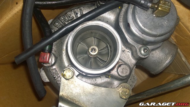

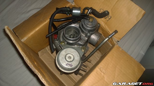

Dock slog jag till på en väldigt fräsch turbo till denna bil som jag letat efter sedan motorn skruvades ner i aprill 2014, en original givetvis!
Dessa snurror är lite speciella och går under modellnamnet TB0381.
Dem fanns enbart på 740 16v-t och de tidiga 960 16v-t bilarna, och vi alla vet att dessa är väldigt ovanliga i Sverige, och även numera i de länder de såldes i, Italien, Belgien, Holland.
Denna turbo hitta jag på det Italienska Ebay-sidan, som jag skumma igenom av en slump. Lite tur kanske jag hade!
För att spä lite extra på min tur satt de båda vattenrören (som ena på den turbon jag har är helt böjt), magnetventilen (som inte ens fanns på min) med kontaktstycket (som är avklippt för mig), dumpventilen (som var också den borta och ersatt med ett lock) och WGn på!
Lite skitig är den givetvis, inget som lite brake clean kan fixa!
https://www1.garaget.org/gallery/images/200/199863/199863-3ba96aff269f2db03e3f5a5cf975d149.jpg
Helt stum och fin i axeln, snurrar lätt som en plätt! Inga skador eller slipade vingar på kompressorhjulet.
https://www1.garaget.org/gallery/images/200/199863/199863-f1c993e4d7bb6921a3a0e1dc1178110a.jpg
Och inga genombränningar i avgashuset, helt perfekt. Toknöjd (y)
https://www1.garaget.org/gallery/images/200/199863/199863-cee04fb474b96bfebf17bf69dcce6049.jpg

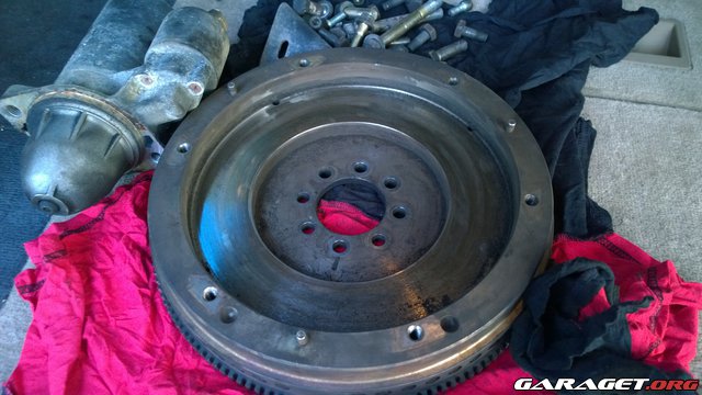

Och fick fatt på ett riktigt fräsch svänghjul med absolut 0 sprickor eller glödgad, såklart är bilen startat och har märken efter det men för att vara från en bil med 40 000 mil på mätaren är det helt sjukt bra skick!
Troligen har den bara gått långt uppe i dalarna (där bilen kom från) och är därav dess fina skick!
https://www1.garaget.org/gallery/images/200/199863/199863-8b61ef13e8253569db0f54a611f280e7.jpg

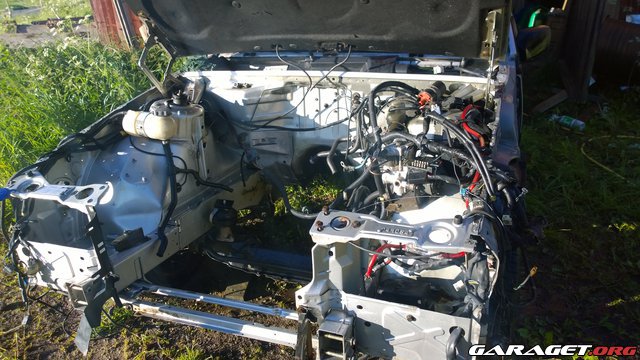

Har förberett en massa för att hänga ner motorn i karossen. Köpt de resterande delarna för att göra bilen startklar och körbar, tyvärr dog mobilen för mig innan jag hann ta kort på det men hoppas ni klarar er!

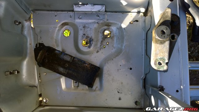

Har i de soliga dagarna tvättat och gnott som en galning i hela motorutrymmet! Tro mig, det var riktigt ingrott i olja som satt sig i lacken.
Men efter timmars arbete blev det ett mycket gott reslutat jag är nöjd med!
Rent blev det smile
https://www1.garaget.org/gallery/images/200/199863/199863-a51437e72edd231d8428927d5f00ac1a.jpg
Blänker så vackert!
https://www1.garaget.org/gallery/images/200/199863/199863-78ab86fb376f52ae19194e4b83eaa1a0.jpg

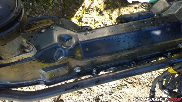

Extremt fin motorbalk måste jag säga "Rostfri"
https://www1.garaget.org/gallery/images/200/199863/199863-078ac05aa2d01c33e24d0ac459331b6c.jpg
Inte mycket att klaga på här heller..!
https://www1.garaget.org/gallery/images/200/199863/199863-8f94ea8bbcaf7de194e5cc589e83d70c.jpg
Motorn gick igenom dörrhålet med 10mm till godo, en fin sidobild av den!

Såhär ser EGT givaren ut på dessa maskiner, glömde få med det förra uppdateringen att det hade gjorts!
https://www1.garaget.org/gallery/images/200/199863/199863-e00d9d669edfac9f090fc63ed6ff96d6.jpg
Bjuder på en bild bakifrån, den är riktigt skitig, jag vet neutral
https://www1.garaget.org/gallery/images/200/199863/199863-409dfbd8be6d41e885231c33bd0f2915.jpg
