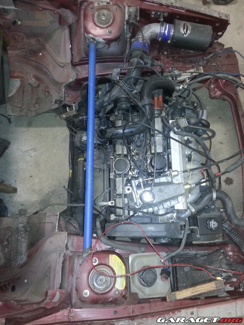

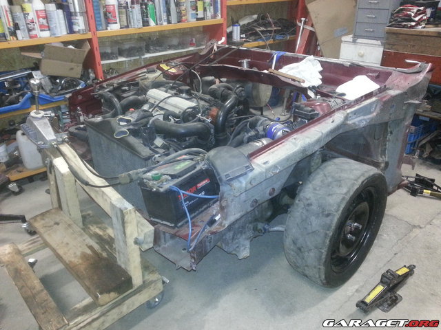

https://www1.garaget.org/gallery/images/146/145910/145910-1bad7acbea8f7a1051ff68955cec206c.jpg
Monterat i fronten

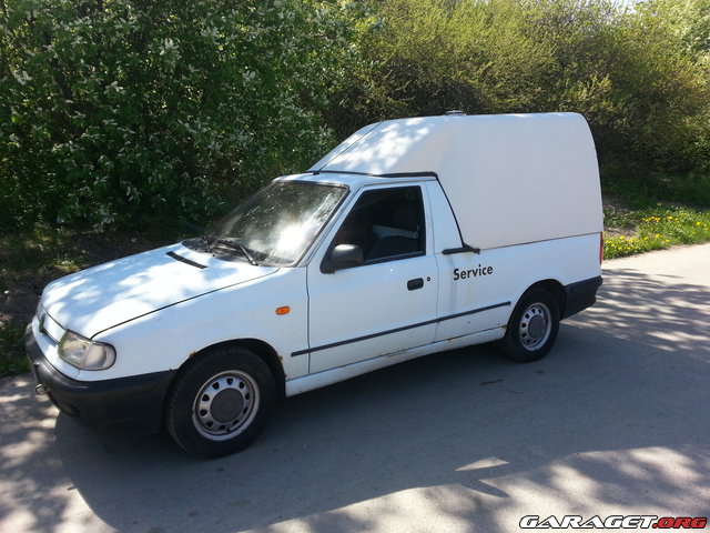

inköp av en skoda billig bessad till hösten 2015
ska på en låg kåpa så den ser lite sportigare ut

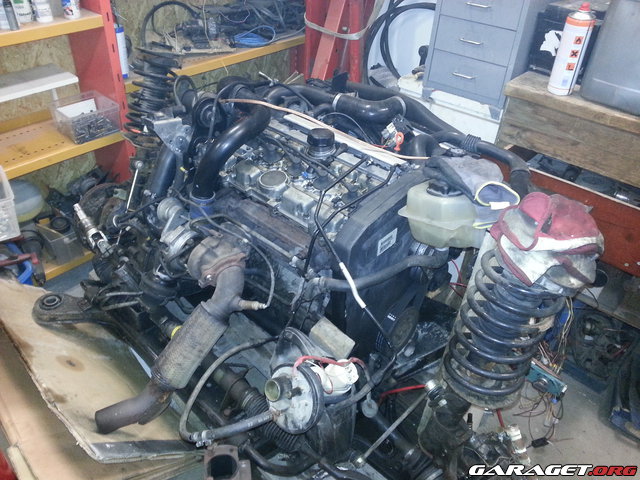

Idag har vi rensat lite plåt runt motorn
https://www1.garaget.org/gallery/images/146/145910/145910-a0c0bc6c08edd694703d9536a65243d1.jpg

Ja ska bli kul å se hur den beter sej i skarpt läge chippad till närmare 300 hk

Hela motor subframe fjäderben + torn ska med mina mätningar passa på flaket utan större mods ja lite kapande å förstärkande här å där blire ju.
Finns btw en mk1 pickup med denna setup i sverige redan går som fan med över 500 hk.
Skulle vilja ha quaife diff egentligen för att lättare kunna svänga runt utan tugg. Får helt enkelt spara till en sån big_smile

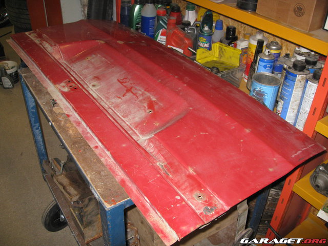

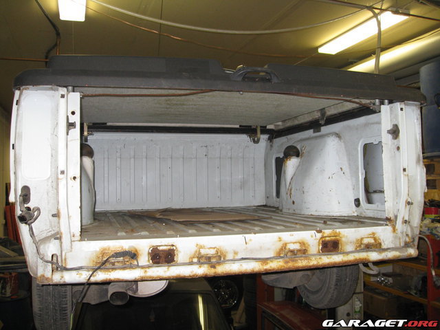

Passar på med en liten update samt ett par bonus bilder
https://www1.garaget.org/gallery/images/146/145910/145910-a24e82d0a0bd36b511fb2404e19e97e9.jpg
Rensat bakluckan som ska på sen efter den har blivit vit.

Rensat allt i bak.

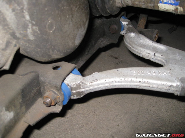

https://www1.garaget.org/gallery/images/146/145910/145910-c1efe7be2977e85b869495d65d9e8a84.jpg
Gamla modellen av länkarm med lös kulled med nya plast bussningar.

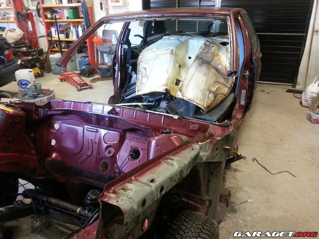

Rensat lite mer idag nästa gång blir det till att kapa golv plåt. På återseende :-D
https://www1.garaget.org/gallery/images/146/145910/145910-f09c8f2c0114d065c3a83195153e66d7.jpg

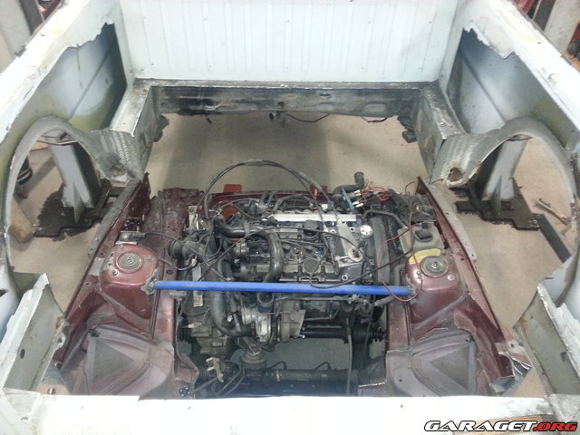

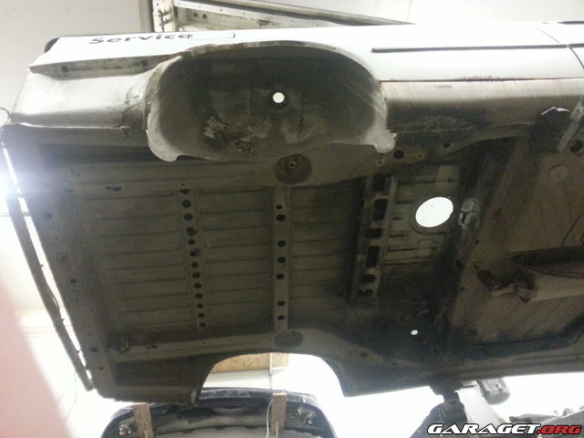

Idag gick jag lös med vinkelslipen men jag måste ta lite mer upptäckte jag big_smile
Sen är jag lite kluven hur jag ska få in den där hade en tanke på att kapa av bakdelen mitt i hjulhuset för att lättare få in den men vore skönt att slippa så ja vi får se...
Så här ser det ut just nu
https://www1.garaget.org/gallery/images/146/145910/145910-0345f71460c4e19d9a8d6cb5cd508945.jpg
