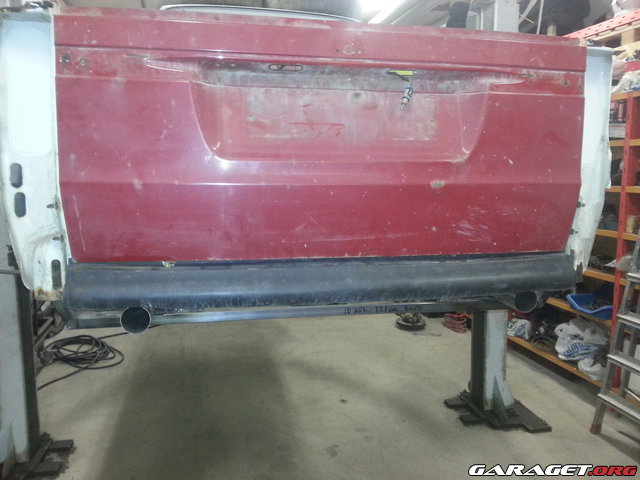

Ska man ha dubbla utblås eller inte tror det bara blir ett.

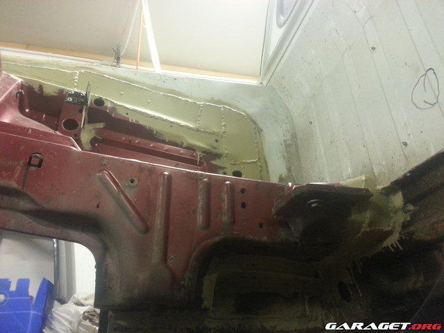

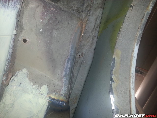

Sen är jag lite fundersam på innerskärmarna. Om man ska ta bort den där lilla kanten på skärmkanten å sätta den rakt ut i ytterplåten blir dock fula märken på utsidan tanken var ju inte att lacka om bilen
https://www1.garaget.org/gallery/images/146/145910/145910-6e0746058ece01df573f97ebc36b7fbd.jpg
Penslat grundfärg

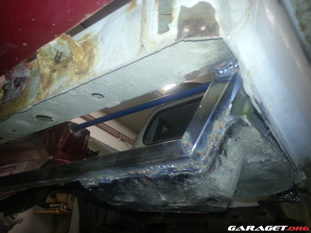

Bakdelen med 25mm fyrkants profil borde bli stadigt ska på en plåt där nästa gång.

Jag röstar för ett utblås. Ser mest orginal!
Ja precis blir nog ett. På vänster sida. Behöver ju inte vara stort heller turbon kommer nog andas ändå smile

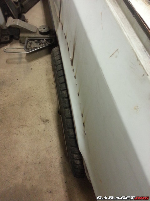

Fick in fälgen ca 2,5 cm till utan att det påverkar drivaxeln negativt nu blir det till att hitta några schysta skärmkanter Lutar mot att det blir golf 2 verkar passa bäst om dom inte sticker ut för mkt. Ska mäta på nån bil om inte nån vet.... hmm

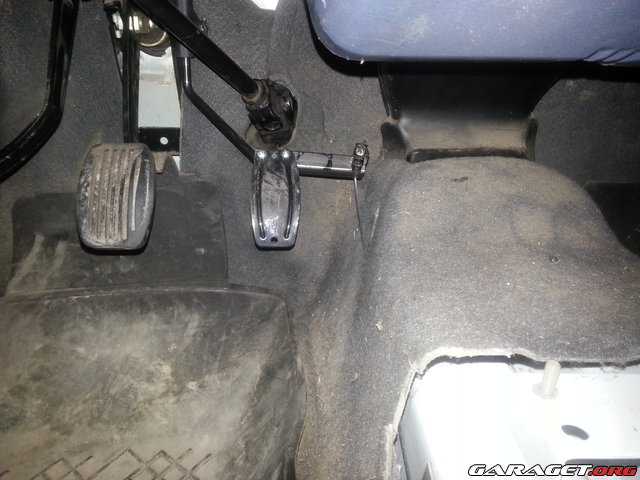

Har sista tiden fixat gas vajer, kopplingen funkar med en 940 cylinder vid pedalen.

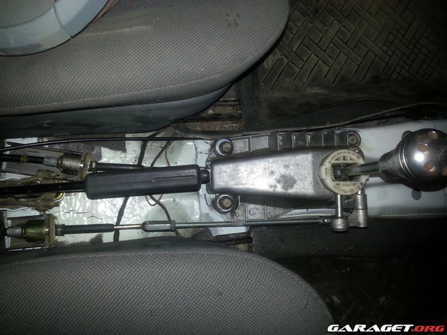

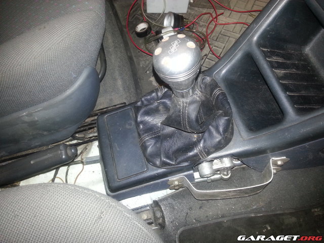

växelreglaget klart alla växlar går att få i dragit pluskabel hade en 110 mm2 kabel inge spänningsfall här inte med en huvudströmbrytare i kupen.
Kopplat kablar till tändningslås till och med startat den idag så ett steg närmare provkörning.
här kommer lite bilder.
https://www1.garaget.org/gallery/images/146/145910/145910-da86036e5c8d8373c011e93090960cd8.jpg
Kommer nog göra om detta en vacker dag inte riktigt nöjd men det funkar iaf
https://www1.garaget.org/gallery/images/146/145910/145910-bfdff51021170e25914bb2aae2294e8c.jpg
Synd att reglaget inte passade i kåpan men men så får det bli
