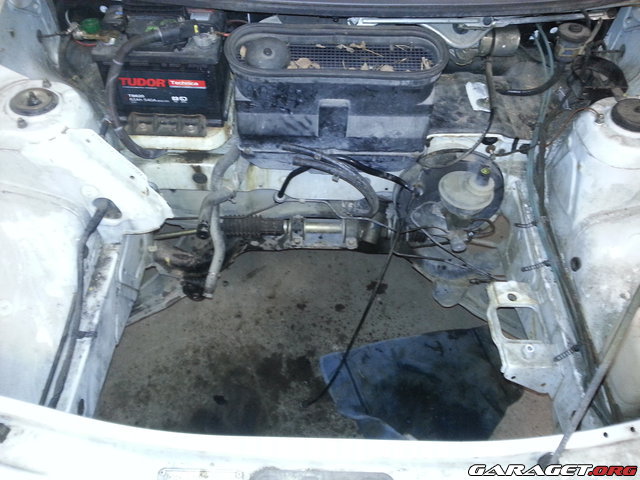

Apropå motorn i fram så åkte den ur igår kväll. Tomt blev det men tanken å pumpen passar ju jätte bra där istället å kylaren förstås

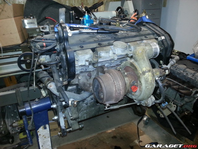

Sen har man ju redan börjat planera för en ny motor med en holset turbo från dodge cummins diesel

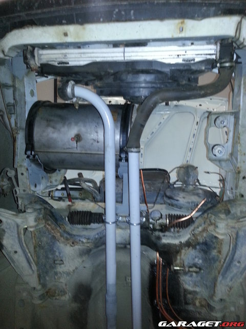

Helgens jobb lite rördragning för kylaren i fram samt montering av bensintank väntar även på en ny 044 pump

En tanke jag fick, hur får du ut all luft ut systemet? Hamnar inte motorn högre än kylaren nu? I övrigt: Awsome! smile
Friskt humör, sjuk humor.
181 Inlägg
5 april 2015
#73
så länge expansioskärlet är högst borde luften leta sej ditåt ? eller är jag ute och cyklar nu ?
ser bra ut ! ser framemot att se de färdigt smile
70 Inlägg
5 april 2015
#74
ludd3budd3 skrev:
Ser bra ut dedär! Nu fattas bara en film;)
Det kommer när bromsarna funkar ska grejja med det imorgon..
Tanken har slagit mej med ang luft tänkte ha en luft nippel på övre slangen men har inte hittat något bra ska prova med bara vatten först så det är tätt. Dra av slangen å lufta så först
Expansionkärlet sitter högst men slangen från kylaren den övre går rakt ner och sen bakåt så luften i kylaren kommer ju inte ut nånstans den strävar ju uppåt. Men drar man av slangen lite borde det gå att få ut ganska mkt luft hoppas jag rätta mej om jag har fel...
Men en luftnippel hade varit det ultimata  wink

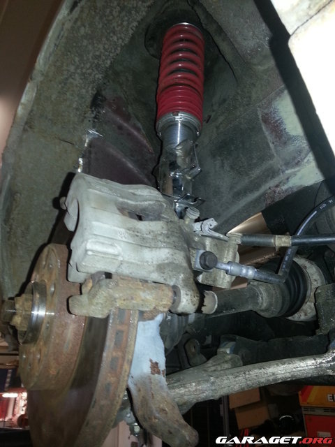

En heldag i garaget blev det idag,,
Bromsarna börjar bli i stort sätt klart bara rör mellan cylinder och t-röret ibak sen vätska å lufta såklart
Bak ok från saab 9-3 Aero 2005 modifierade

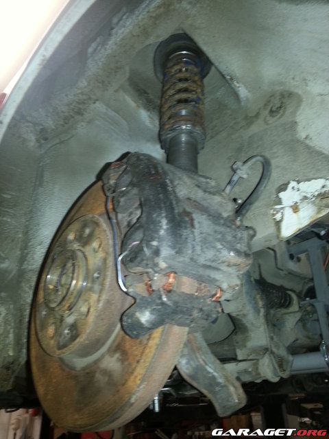

Skönt att slippa skoda 13" nu överhuvudtaget för nu är det 15" volvo  plåt som gäller
Ni får ursäkta för sunkiga mobil bilder ska beställa ny mobil snart så får vi hoppas att kvaliten blir bättre
https://www1.garaget.org/gallery/images/146/145910/145910-d7b5c2a68fbf1714c31526d2b38f191a.jpg

ser bra ut ! en fråga bara, som kanske redan ställts ( ? )
Hur tänkte du lösa handbromsen ? eftersom sfro kräver mekanisk och du numera har "framskivor" även bak, utan invändig trumma alltså
70 Inlägg
6 april 2015
#80
Saab oket har handbroms med wire det är inkopplat å nyper ska bara spänna den  big_smile
