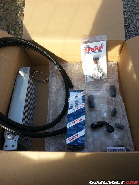

Sen kom det ett litet trevligt paket på posten
https://www1.garaget.org/gallery/images/146/145910/145910-36448de1106232d5af0624c7c4a418ac.jpg

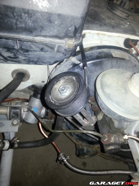

Jaha då var det dags att visa vad som händer med skoda rwd.
Hade en väldans problem med hur jag skulle få gasvajern att glida lätt å hur jag än höll på gick det inte men nu är det löst tada.......
https://www1.garaget.org/gallery/images/146/145910/145910-fc683c50b630f629b3a92a0ecc93dbba.jpg
Vajern vänder i motorrummet via ett löphjul till multirem från nån bil samma hjul på dom flesta vanliga bilar saab eller mb....
