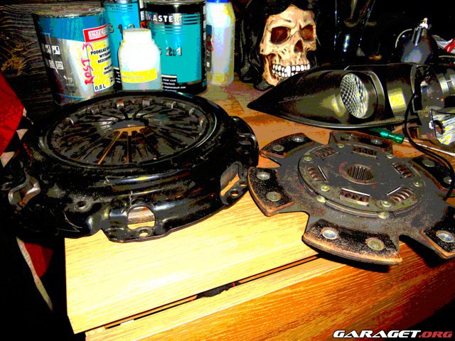

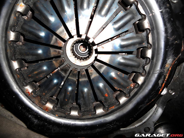

köpte mig en koppling (begagnad) till 2jz-an
kopplingen samt svänghjulet kommer från en 2JZ (GE)  splinesen passar på r154 lådan
jag tänkte köra på en 3 skivig koppling sen  när den här ger upp roll

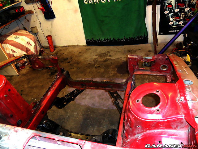

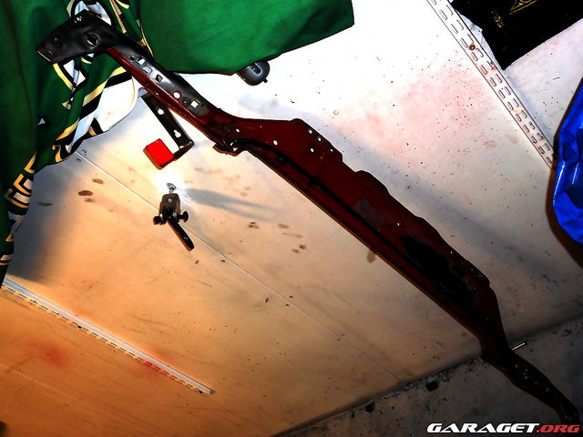

tog bort övre kylar balken så jag slipper pumpa ihjäl mig när jag lyfter i och ur motorn, jag tror jag kommer göra den skruv bar?

tog bort den gamla brädningen som såg ut som ett helvete, dock lite plåt kvar som återstår men det ska bort senare idag wink

Ser ju riktigt bra ut, som vanligt!
Du kanske redan skrivit det men, vad kommer du köra för effekt? Blir det mesta original till en början eller?
Ang kylarbalken, går det att bara skruva bort den eller lär man klippa/kapa ngt?
roligt satt höra smile man får tacka
jag tänkte köra rätt original i den här karossen 400hk 450hk nånstans där men sen så blir det en ny 2jz till nästa år med 800hk nått sånt målet är 800 i alla fall smile
de är bara att borra bort punkt svetsarna,
super lätt om borren är vass så man får ha vinkelslipen i närheten så man kan putsa till borren då och då,
jag tror jag använder mig utav en 5mm borr som jag borrar tills jag har kommit igenom den första plåten och påbörjat lite på den andra sen byter jag till en 8mm eller 10mm borr beroende på hur stor punktsvetsen är så borrar jag bara med den tills de nyper till lite smile

I_am_lost1 skrev:
Låter skojj, 800 är ju inte direkt lite! Men 400-450 är ju också en hel del smile
Ah ok då vet jag, har funderat på om man skulle göra det, är ju inte direkt gott om plats när man ska i med sexor i s13 tongue Kanske tar å gör det nästa gång den ska ur då smile

Nissan200sx- skrev:
I_am_lost1 skrev:
ja de blir nog grymt men det blir i tävlings bilen smile ja de är ju ett stort steg från 168hk smile
yes gör så men den måste sitta svetsad sen igen vid besiktningen smile de får inte synas att den är avtagbar
ja de är riktigt trångt med sexor

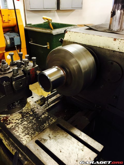

Hylsan till kardan är klar till kardan

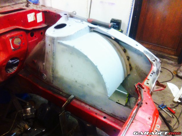

Samt han punkta ena hjul huset, men kommer ersättas till original så fort jag kittar en skrotad kaross

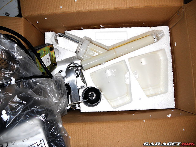

och en liten uppdatering på vad som händer just nu
har nyss inhandlat mig en pulverlack spruta som kommer komma väl till användning
bara en ugn som fattas nu
https://www1.garaget.org/gallery/images/186/185812/185812-4e338892d63e1e772530fd377c949b62.jpg
https://www1.garaget.org/gallery/images/186/185812/185812-2b9e48b9eb37adf9a68dbf9d71da22cc.jpg
