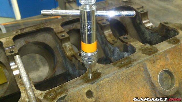

https://www1.garaget.org/gallery/images/114/113714/113714-a7862a5d6eb4d4387b2c074632baf3ef.jpg
ALLA gängorna i blocket måste köras rent med gängtappar! Friska gängor är a-o vid montering sen

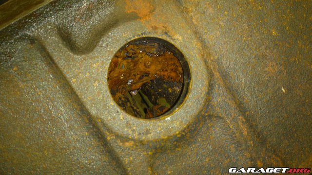

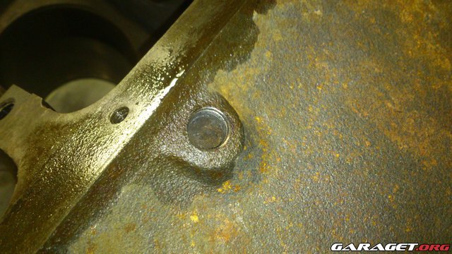

https://www1.garaget.org/gallery/images/114/113714/113714-131150681f7d975c82815cc9cf96927d.jpg
Jag har nog tjatat om detta innan,MEN,  vid genomgång/renovering,-byt alla frostpluggar!! Dom rostar inifrån o ut. Dessutom kan en packad dynga ha fyllt halva kylkanalerna.

https://www1.garaget.org/gallery/images/114/113714/113714-5ad0e897c0ba34c24b21ff5acdd9a0c0.jpg
Här är vattenavtappnings pluggarna avplockade, och som ganska vanligt, stehårt packat gojs! Det är bara peta bort o spola ur! Finns mycket gojs därinne ;-)

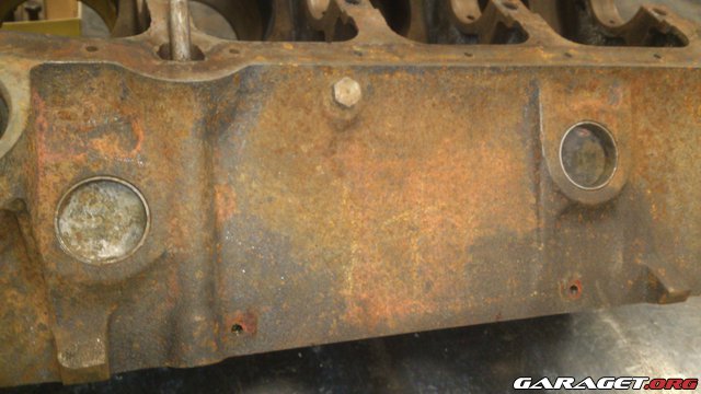

https://www1.garaget.org/gallery/images/114/113714/113714-6104a9ca570ab43fd8133662323abe4f.jpg
Bakom frostpluggarna, ligger halvfullt med dynga. Då kan det kvitta med vilken värsting aluvattenpump, o alukylare, när man har en igenkleggad motor ;-)

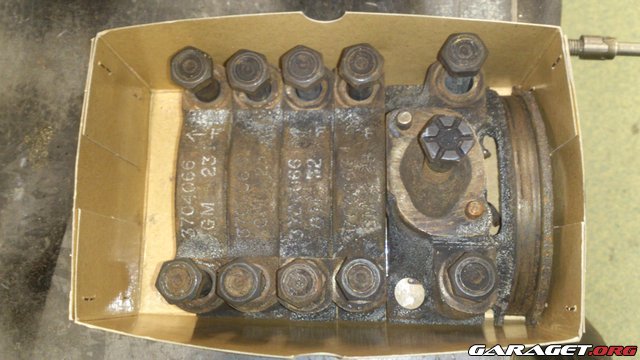

https://www1.garaget.org/gallery/images/114/113714/113714-2eac7d3582c3ad3a04f51e1208be7628.jpg
Uppmärkta överfall, och nu även plockat ur oljepluggar (för tvättning) . Ett skönt tips när du river ner en motor, spara alla lager, för då kan du se om vev eller ram är slipat sen tidigare (storlek står på lagerna)
