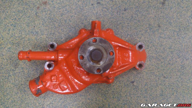

förresten, har du nån vattenpump t din prydnads motor?
söker en aluminiumpump till den, har en gammal 50tals gjutjärnspump nu,
har ju en 283a underdel som jag enbart ska ha blocket från , plus lite delar som vevstakar mm från prydnadsmotorn som inte kommer till användning. så det blir nog lite prylar över om du behöver nåt.
Jag har en alu jag kan byta mot nått ;-)
absolut inget fel på alupumpen, MEN, den är gjord för multirem och går därmed på fel håll! Men se fin o lätt ut =perfekt! ;-)
är väl fel längd på en sån egentligen, men du får gärna spara den åt mig, det är "låg vikt" jag är ute efter men vill samtidigt ha spårande remskivor om jag ska använda motorn för utprovning av generatorfästen / kylarplacering osv.
1 711 Inlägg
28 december 2014
Hehe, det är original kort vattenpump, och vanliga remhjul passar. Corvette Only 84-91, jag har läst par som använt dessa med vanliga kilremmar, men upptäckt att motorn går upp i temp, och sedan kikat upp det,  tadaa, går på fel håll.
Hursomhelst, den är identisk med en kort pump, med vingarna är felvända i pumpen.

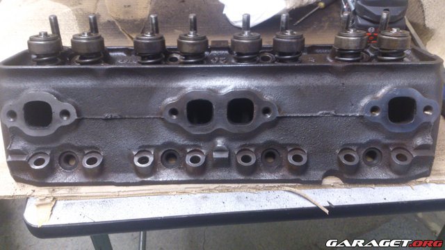

Jag ska plocka fram topparna typ imorgon och börja ge dom lite övergripande kärlek ;-)
Svårt o hitta matching Couples på dessa gamlingtopparna!!
Hum, man får ge fan i o porta,  men det kliar i Fingrarna :-)
Men det blir o mäta upp ventilstyrningar, ventilfjädrar, och slipa om ventiler mm

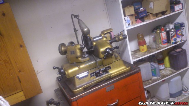

https://www1.garaget.org/gallery/images/114/113714/113714-dd5519ece29ab65947cb04d821bdf1fe.jpg
Då får jag anledning till o dra igång gamla ventilslipen :-)

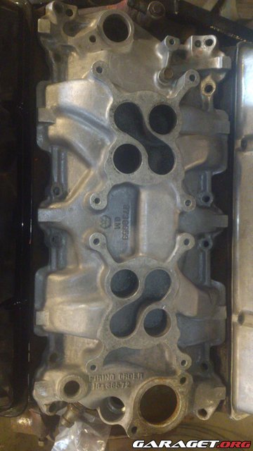

https://www1.garaget.org/gallery/images/114/113714/113714-5c79284c5284dc5900790e5e5cfe8c35.jpg
Detta insuget står högst på önskelistan ;-)
En polare ligger o ruvar på detta,  faen, vill ha :-D

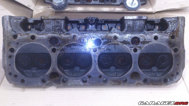

Topparna är hämtade i andra verkstan, och hänger med till jobb imorgon.
Där ska dom besiktigas och sedan super rengöring och sedan renovering!
Tråkig update utan bild,  men återkommer imorgon med det ;-)
