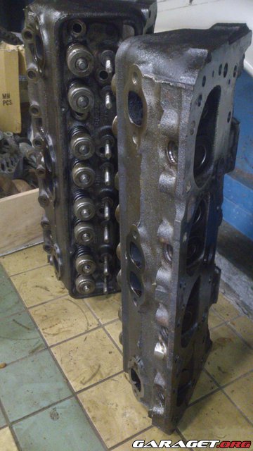

härligt, jag är lite mer oseriös när det gäller ventislipning, vad har du för gjutnummer på topparna?
Gjutnr- 3837064 på båda,  matching couple.
Inga kanske värsting toppar, men i gott skick och bra till 265-283.
6 643 Inlägg
12 januari 2015
Tumbleweed skrev:
ska kolla vid tillfälle vad jag har för toppar jag med, kan va kul & få veta lite mer om dom är bra eller ej.

Aha, ja jag brukar googla men ibland får man tvetydiga uppgifter :-(
lite nr att mysa till.
2st Toppar 3884520
Block 3782870 (F060ISA)
insug 3927184

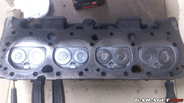

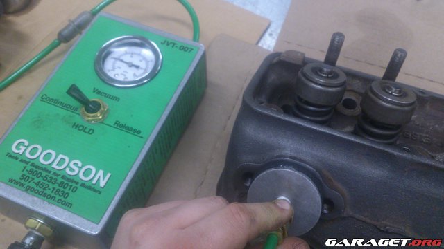

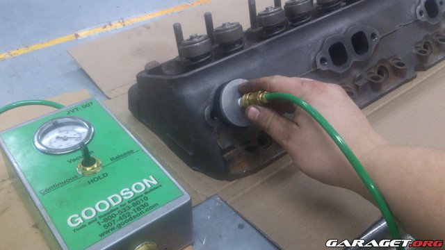

https://www1.garaget.org/gallery/images/114/113714/113714-1658331dd7cd125f644955827abdc62e.jpg
Innan topparna rivs isär, kollar jag nuvarande konditionen på allt.
här på bilden kör jag vacuum för se hur ventiler håller tätt.

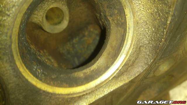

https://www1.garaget.org/gallery/images/114/113714/113714-c437f684f5742f40e60eaaa5275efdbc.jpg
3st ventiler läckte hyffsat mycket, men det blir andra bullar snart med omfrästa säten och inslipade ventiler ;-)

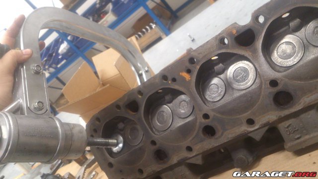

https://www1.garaget.org/gallery/images/114/113714/113714-2e116faf64fdd1d0c06e136430f8287b.jpg
Ventiler avplockade, och konstaterar att nya styrningar måste i!
och då blir det nya säten o ventiler med...

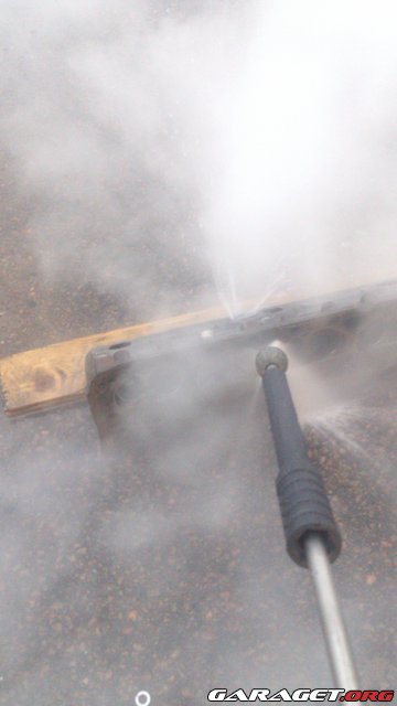

https://www1.garaget.org/gallery/images/114/113714/113714-a1c34814f303df968df44bf395020526.jpg
Nåja, man får dra rent objekten till bearbetaren, så det är sot / rost / oljefritt ;-)

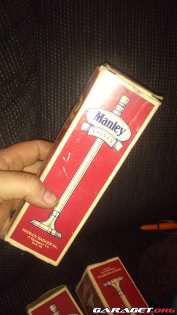

https://www1.garaget.org/gallery/images/114/113714/113714-703518ac33381168ac023264a1ea0ced.jpg
Få se om de går o smaska i 1.94 ventiler
Mohaha!
