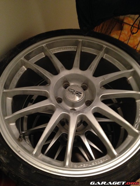

Kom över ett par 19x8.5" O.Z superleggera fälgar till min honda som jag tänkt snygga till själv.

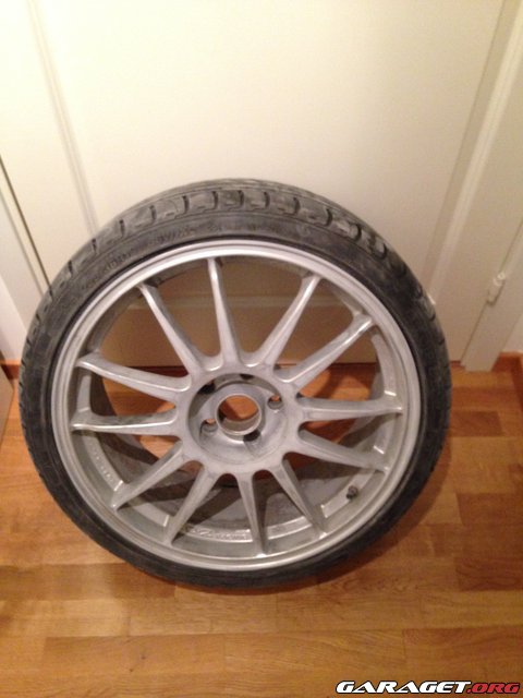

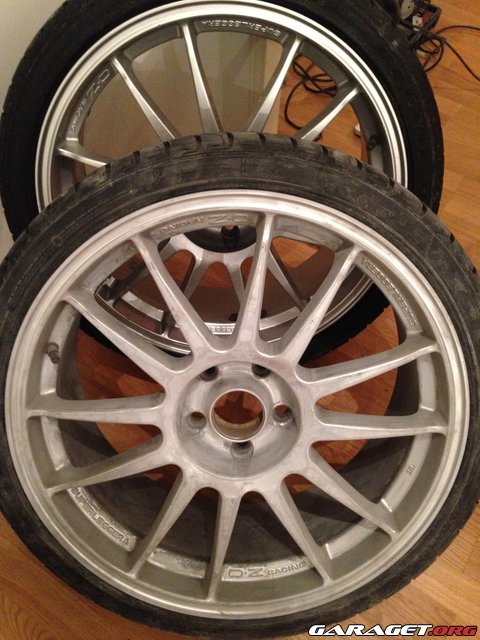

Börjat slipa med 180 papper..
https://www1.garaget.org/gallery/images/26/25399/25399-eed117b114de4bd7b3f3453b8e90d24c.jpg

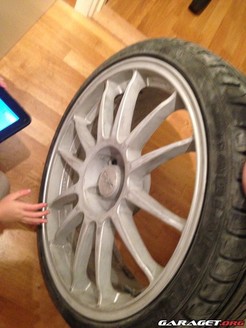

Fyller igen alla skador, som det fanns en hel del..
https://www1.garaget.org/gallery/images/26/25399/25399-1a0be778f972bce74ae9f12b0beef353.jpg

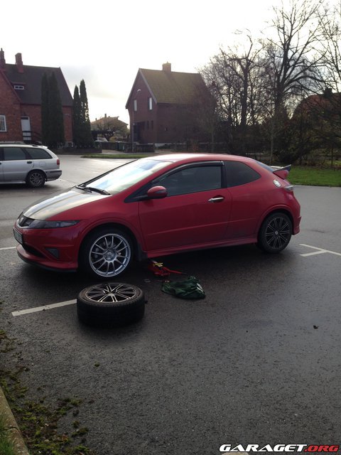

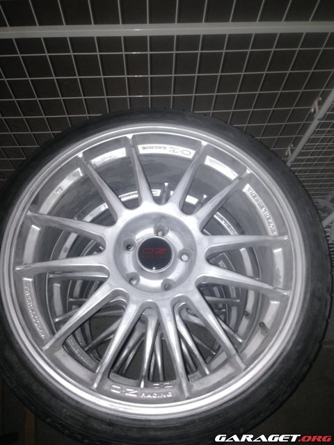

Provmontering smile tur dom passade, var lite orolig för det låga ET måttet men det gick.
https://www1.garaget.org/gallery/images/26/25399/25399-0634af4c31c4b66c0bb6b27513d8a32f.jpg

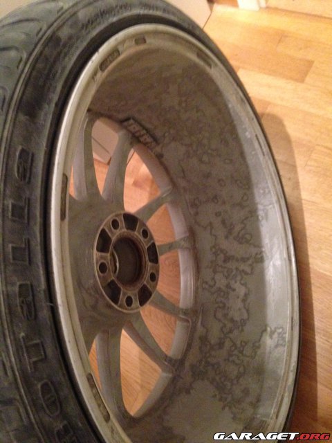

kört med 240 och avslutade med 800 papper.
https://www1.garaget.org/gallery/images/26/25399/25399-11a61ab55bb0720d40fec62918b773fa.jpg

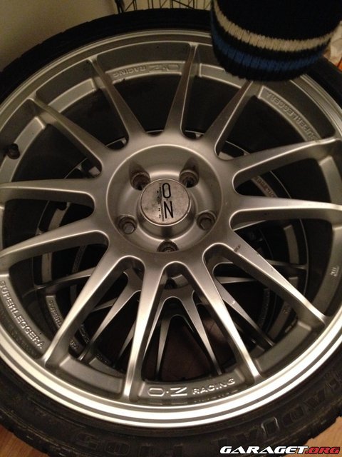

nya centrumkåpor på plats.
https://www1.garaget.org/gallery/images/26/25399/25399-27b69d17031c6968378fe63d138d6ac8.jpg

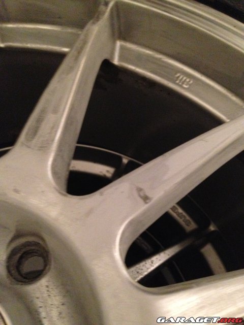

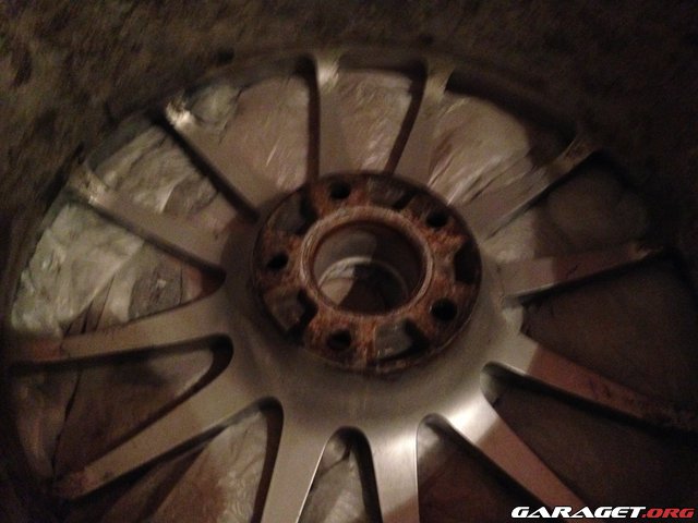

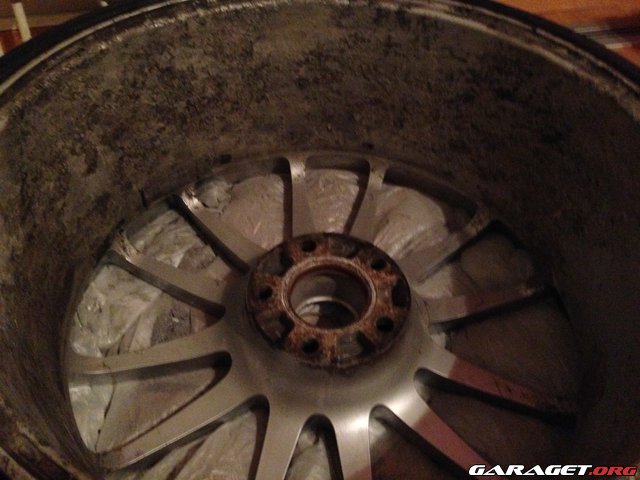

30 december 2014
Insidan, förstår inte hur kvalitets fälgar kan ha så dålig original lack eller har föregående ägare badat dom i tösalt?
https://www1.garaget.org/gallery/images/26/25399/25399-462bdef06ea0a115b2c3c4fdb96d7869.jpg

Herregud vad dom såg ut invändigt då!
191 Inlägg
30 december 2014
ja förstår inte hur man lyckas hmm
