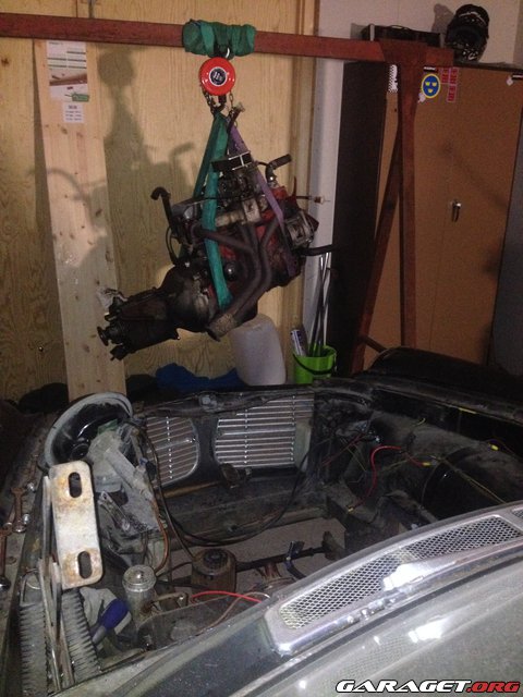

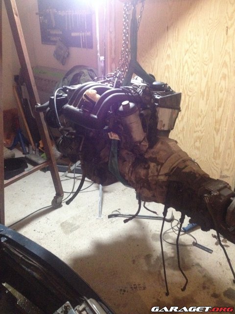

En b20 kommer bytas ut mot en om605 från en Mercedes c250dt. Planen är att bygga om och modifiera Amazonen så den blir anpassad för superpump och större turbo.

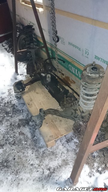

https://www1.garaget.org/gallery/images/176/175413/175413-c73c995fa6c0fea0fe2f910cada38d54.jpg
https://www1.garaget.org/gallery/images/176/175413/175413-1003e5a781e60763139d24c170cf97c6.jpg
Lite skillnad på spisarnas storlek smile

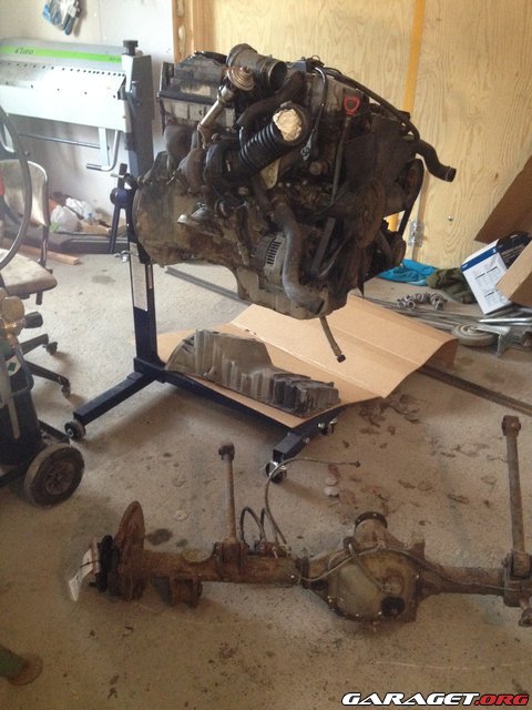

240 bakaxel blir det. Får se vad det blir för upphängning sen, funderar på 3-link men har inte fördjupat mig så mycket.

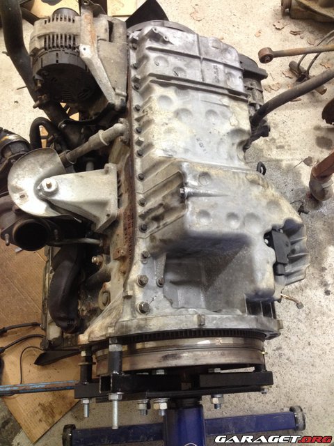

https://www1.garaget.org/gallery/images/176/175413/175413-df4f34f61b828bcbd91fa675fa713f17.jpg
För att få motorn på rätt plats så har jag skaffat mig ett oljetråg med sumpen bak. Även om tråget kommer från en lite nyare common rail diesel så passar det rakt på. Någon Oljepump har jag inte fixat ännu.

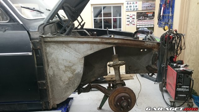

https://www1.garaget.org/gallery/images/176/175413/175413-3439fcb2e89cb7c6575fcaf1830bd0c2.jpghttps://www1.garaget.org/gallery/images/176/175413/175413-ca2ed11cc1efc77b239326dd45044ce4.jpg
Nu får jag sätta lite fart med projektet, det var ett tag sen det hände någonting. Det blir McPherson-framvagn för att plats behövs och kuggstångsstyrningen redan finns där. Det är även skönt att slippa pallbockarna och domkraften. smile

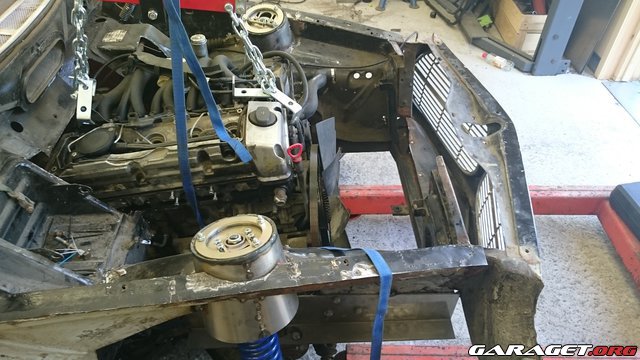

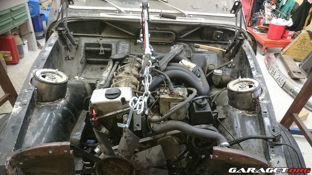

1 februari 2015
https://www1.garaget.org/gallery/images/176/175413/175413-d1241ee15310c1d573ba9da86523392a.jpg
Inpassad framvagn smile
Behöver lite material till balkens fästen och fjäderbenstorn innan jag kan fortsätta . Ska även beställa coiloverrör och fjädrar.

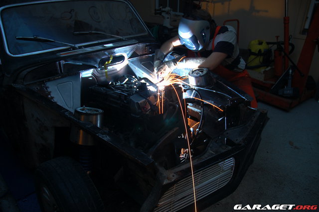

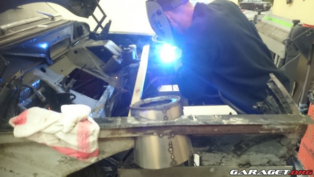

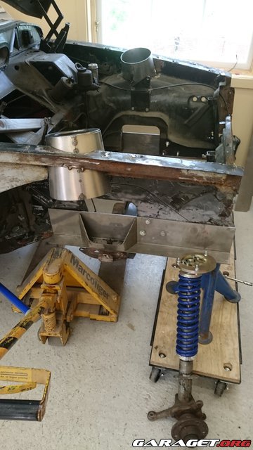

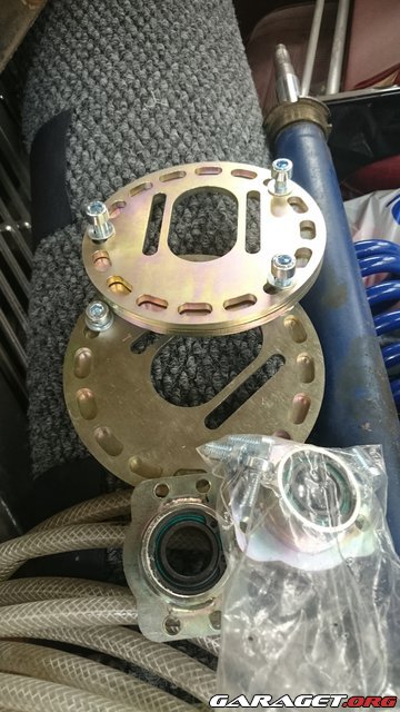

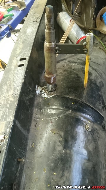

13 augusti 2015
https://www1.garaget.org/gallery/images/176/175413/175413-4761a1e1e3e4eebca0c8e05ca11c8050.jpghttps://www1.garaget.org/gallery/images/176/175413/175413-6f7ce78a92328bc3724f8a83725be9a1.jpg

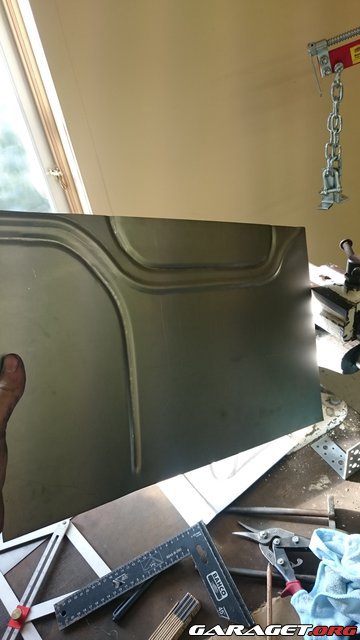

En stabilare rits användes istället för pennan på bilden. Hålen för tornen skars ut med plasmaskärare.

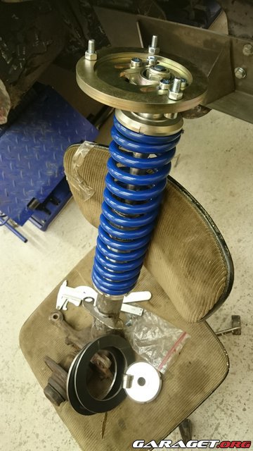

https://www1.garaget.org/gallery/images/176/175413/175413-42e8f63880bb140ae6172cbf45fc2ccc.jpghttps://www1.garaget.org/gallery/images/176/175413/175413-37e3ba720af6039d6151ec0a82ca6496.jpg

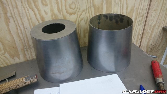

Justerbara topplagringar har inhandlats och coilovers tillverkats. Ringar i hårdare och tjockare material och distanser har svarvats.

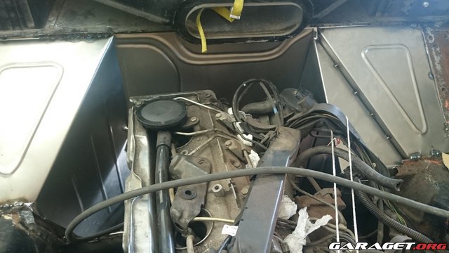

33 Inlägg
13 augusti 2015

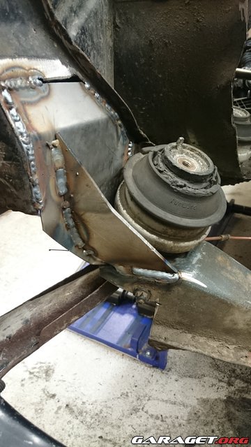

https://www1.garaget.org/gallery/images/176/175413/175413-587021f1e27f16c8d8ae187389df2a03.jpg
Vinklar vid framvagnsbalken bockades till som förstärkning.
https://www1.garaget.org/gallery/images/176/175413/175413-578173a47b2bbb985d172923a6d09efa.jpghttps://www1.garaget.org/gallery/images/176/175413/175413-907f2314b98cd11a1741dafcd60abbcc.jpgcool

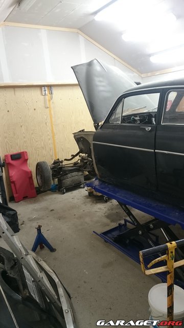

33 Inlägg
13 augusti 2015
https://www1.garaget.org/gallery/images/176/175413/175413-539d993cc111b78134bcb08c757b4ac4.jpg
Stående på hjul framtill smile
https://www1.garaget.org/gallery/images/176/175413/175413-3bac8183020bf55b5e1dceba3113009e.jpg
Rätt så stor maskin yikes
https://www1.garaget.org/gallery/images/176/175413/175413-9a8c426249a75172c4ec3198733bf007.jpghttps://www1.garaget.org/gallery/images/176/175413/175413-eb98584a1656f0245afa4a17b7d27f57.jpg
Blir bättre viktfördelning och plats för kylning smile

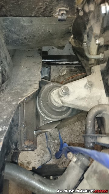

https://www1.garaget.org/gallery/images/176/175413/175413-234e120c4a4240ead5d659a5114f9753.jpghttps://www1.garaget.org/gallery/images/176/175413/175413-7c9496f6441a3557e8b459cda249e8e4.jpg

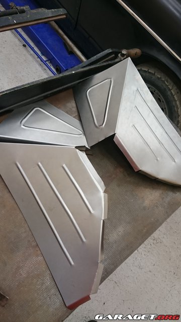

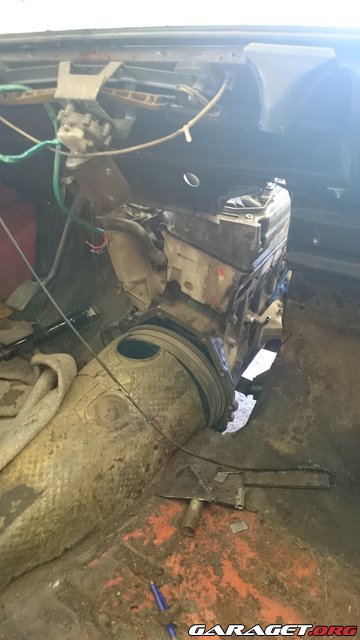

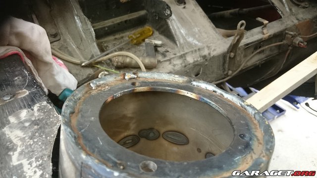

Början på motorfästen
https://www1.garaget.org/gallery/images/176/175413/175413-1bf4669d6bad118d2e0fbc7089f55b6a.jpghttps://www1.garaget.org/gallery/images/176/175413/175413-dfc81d3f31aa2a55099a787485cb9158.jpg
Plåtbocken och sicken hjälper till med torpedplåten smile
https://www1.garaget.org/gallery/images/176/175413/175413-86602bd8cbb9ecac2de66149e67ef920.jpg
Blir universellt pedalställ och annat insug sen

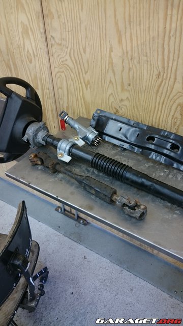

https://www1.garaget.org/gallery/images/176/175413/175413-ab30ffe55ad625ed5b6f744164a84258.jpg
Rattstång smile
Bur, bakvagnsprylar som bärarmar och momenstag samt lite andra saker är på gång big_smile
