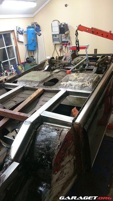

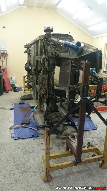

I helgen byggdes en karossnurra av lite järnskrot. Riktigt smidigt, nu kan jag fixa till allt ordentligt under bilen. smile
Bur och momentstag står och väntar på mig big_smile

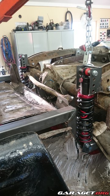

https://www1.garaget.org/gallery/images/176/175413/175413-7e72fdff34c24bca1a0ce1516c820624.jpg
Det är dags att börja pilla lite med bakvagnen smile

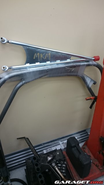

https://www1.garaget.org/gallery/images/176/175413/175413-f29f447f1e4186aece8ea22f3e4a883d.jpg
det händer lite grann ibland

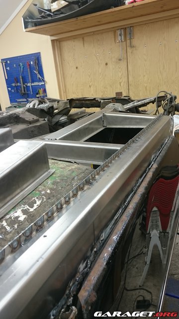

Lyckades få dit några plåtar idag smile
