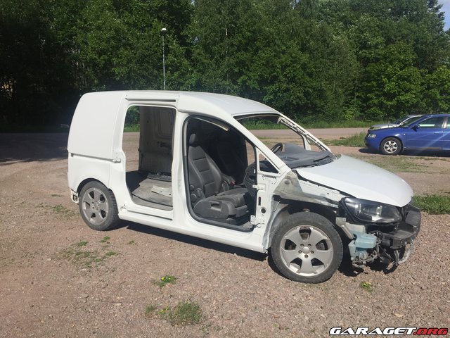

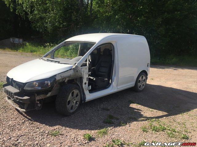

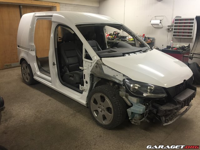

Äntligen, bilen är tillbaka. Vit och fin. Bättre sent än aldrig smile
https://www1.garaget.org/gallery/images/1/508/508-789e28cdfed69fa2ad9fa8712c5c6bb5.jpg
https://www1.garaget.org/gallery/images/1/508/508-5702533a00269a6748ee874d8c5b120b.jpg
Idag har jag förutom att köra hem den roat mig med att montera tillbaka en massa saker, tvätta lister m.m.
Byte av instrumentbräda står nu på tur smile

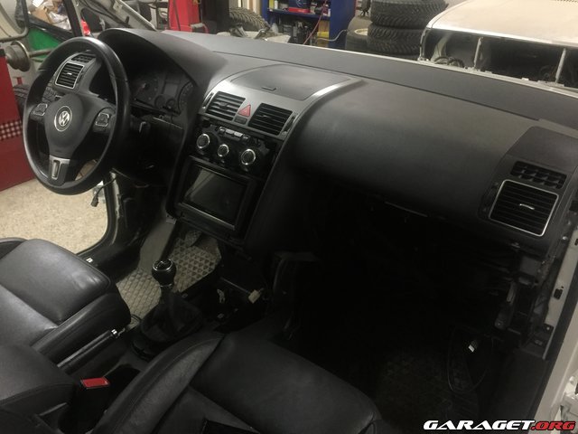

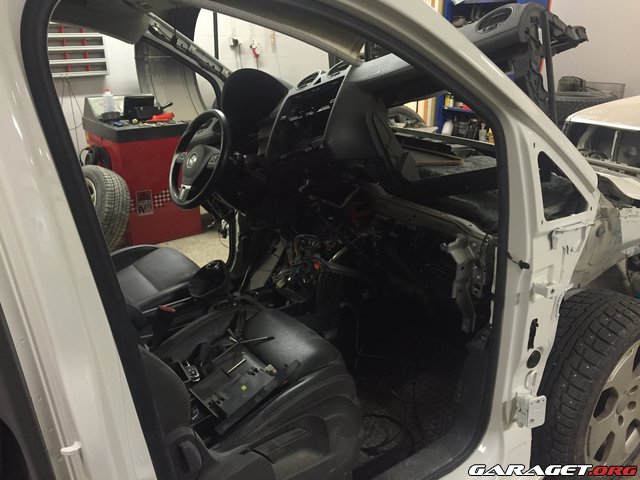

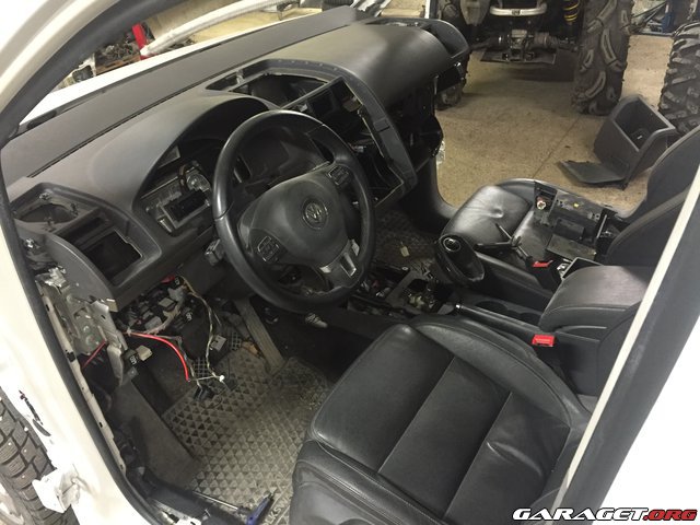

Dagens projekt blev att riva ur instrumentbrädan, och hänga dit den nya från en VW Touran 2009.
https://www1.garaget.org/gallery/images/1/508/508-3d7c0c13fca25227e1f59928083cfbfd.jpg
https://www1.garaget.org/gallery/images/1/508/508-e2074187770e5b81e9a5ee14893443d6.jpg
Originalbrädan påväg ur, smidigt att passa på nu när rutan är borta smile

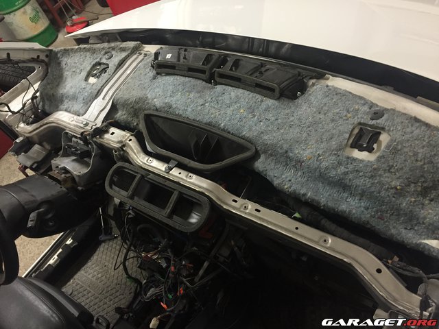

https://www1.garaget.org/gallery/images/1/508/508-6c4ec35affa47cb7ff30d5429e70def2.jpg
Brädan ur och alla ventilationskanaler är utbytta (inte samma på caddy och touran).
https://www1.garaget.org/gallery/images/1/508/508-f575c1c389e993bfc6470ce168242fcd.jpg

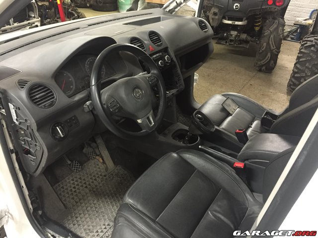

Touran brädan på plats
https://www1.garaget.org/gallery/images/1/508/508-e8035e8e69be66542c5b34da2a48477c.jpg

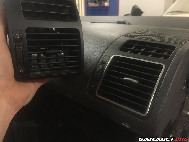

Yttre ventilationsgallren är plockade från en Touran 2012, tycker dom ser lite modernare ut med sin dekorkant.
https://www1.garaget.org/gallery/images/1/508/508-a5b4ffb22cec2cedc1301f9eab0efc32.jpg
Slut för idag, men de mesta är nu på plats. Planen är att även montera tolvans ventilationsgaller i mitten, men de får bli senare. Tills vidare kör jag med 09ans gråa. Dock hade bilen jag plockade från elektronisk klima så panelen nere runt stereo/ac passar inte. Måste ordna från en äldre Touran.
