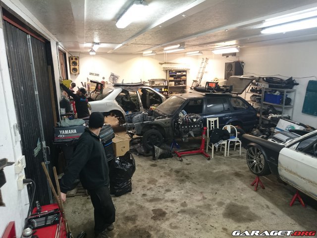

har även 2 garage grannar, en mercedes med om606 turbo med sikte på 500hk diesel, och en e30 med m20 turbo 450hk+

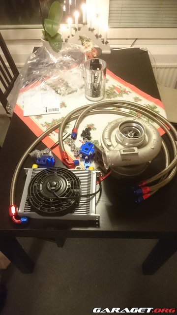

https://www1.garaget.org/gallery/images/67/66098/66098-32fd5c2a6f7c2ac130593706cce8b221.jpg
hx55 och 28 rader oljekylare med filter flyttar kitt och fläkt

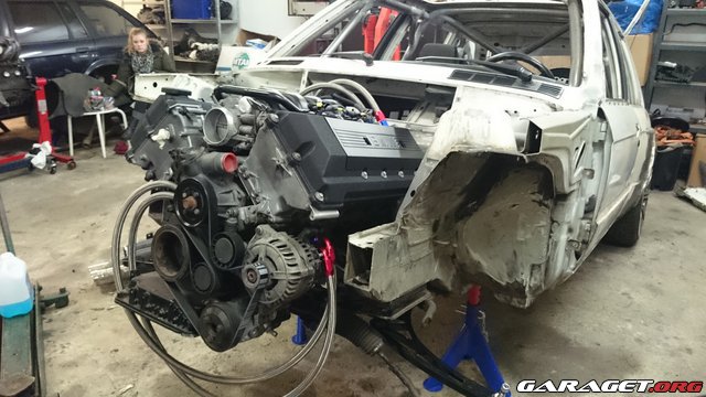

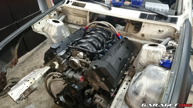

https://www1.garaget.org/gallery/images/67/66098/66098-089101825d827890412a421c968da46d.jpg
Maskinen idag, turbo grenrör är pågång inom en snar framtid

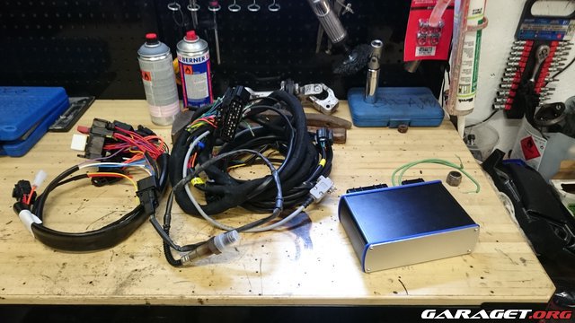

https://www1.garaget.org/gallery/images/67/66098/66098-c7eedda9591af6d8cf4e2ef3b7955652.jpg
Mitt vems som kom hem förra veckan, beställd med färdig härva och bredbands lambda,  ångrar dock att jag inte köpte avgastemp och bluetooth adapter när jag ändå beställde, får ta det nästa gång någon polare ska ha sprut smile

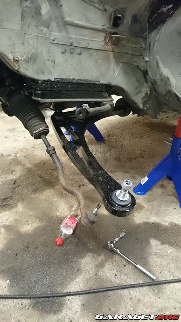

https://www1.garaget.org/gallery/images/67/66098/66098-518e3d5c70509abdc5d104efe4942863.jpg
Ragges länkarmar, rekomenderar dessa bra gjorda och värda sitt pris, sitter med e30 orginal inre spindelled och e36 hd yttre samt exentrisk delrin bussning i bak smile

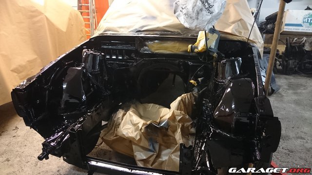

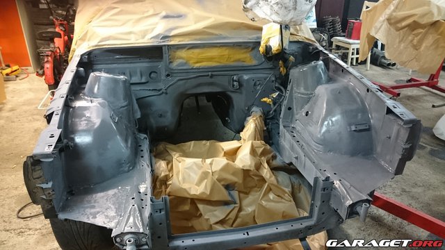

https://www1.garaget.org/gallery/images/67/66098/66098-7f09358fb4aa2cb85e73f25ae626dd5c.jpg
Målade motorrummet på garage grannens e30 turbo idag smile

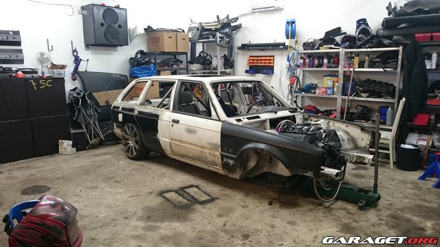

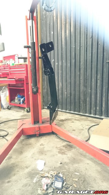

Han både stanna kvar på jobbet idag och fixa m fronten till min e39 touring, och bygga ett växellåds fäste idag.
Lite jobbigt att gå och vänta på poöarn som skulle fixa lite rör åt mig men det är pågång ialafall och grenröret ska börjas strax smile

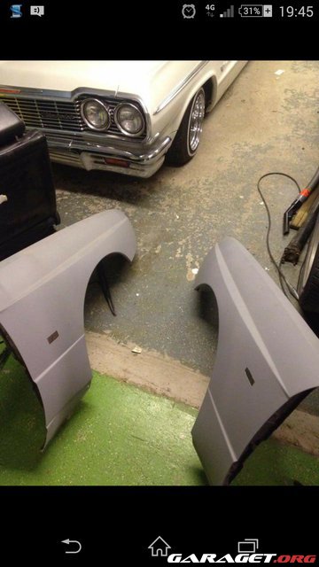

17 februari 2015

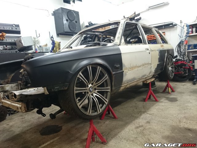

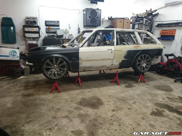

https://www1.garaget.org/gallery/images/67/66098/66098-297c7aae70574320320cc624a1b647fa.jpg
E30M3 orginal skärmar i plåt så klart!

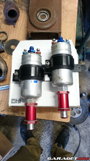

dubbla bosch 044 med filter

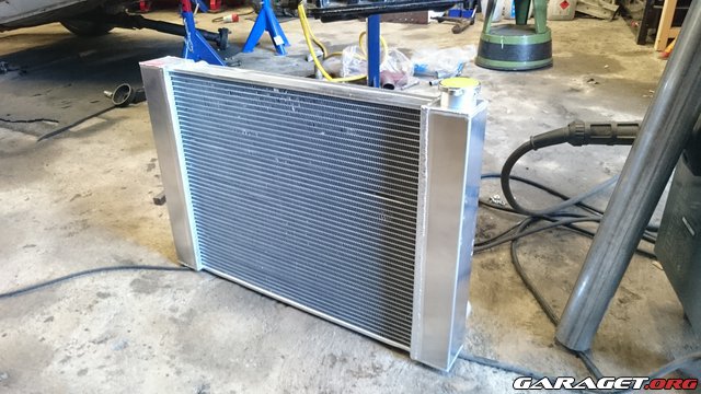

26" alu kylare

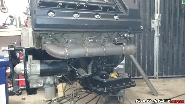

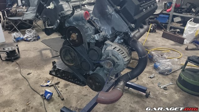

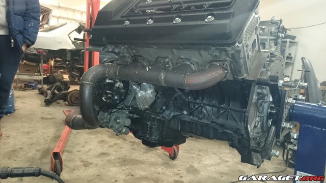

Påbörjat grenrör!

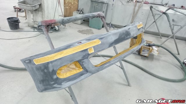

Har varit lite seg på att uppdatera, men för att ha råd och bygga bil måste man även jobba tyvärr, så det får väl vara lite min ursäkt, jag har ju som sagt dock hunnit inhandla lite roliga saker till bilen så nu måste jag fåtag på en äkta m3 bakstöt bara, har ju den i fram och det är en äkta m3 i plast inget glasfiber skit smile söker även en evo läpp till framstöten om ni har en orginal så skrik till!
