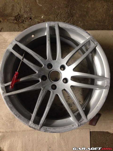

Här är 1 av fälgen som är värst av alla 4, det är bara 2 st som är kantstötta och lite fulare och de andra 2 är helt Ok men de skall också gå i lite terapi tongue
Jag ska göra det så billigt som möjligt och jag ska absolut inte slarva med nånting , resultatet ska bli 100 % felfri
jag ska göra allting för hand utan några maskiner eller dyrt material , Jag fick ett pris på 1200 kr för lackering och slipning av en kompis på lackverkstad för alla 4 fälgar men jag vill göra de själv pga det är mycket roligare då och det blir billigare med samma resultat

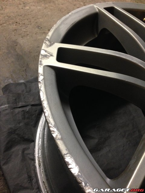

Auch , det gör ont att se de så här men resultatet kommer bli 1000 gånger bättre

jag började med att köpa Biltemas Metall Spackel för 59 kr
http://biltema.se/sv/Bilvard/Spackel/Me … kel-36059/ , jag tänkte att spacklet inte var så bra samt att det inte skulle hålla så mycket men jag blev överraskad , man för sjukt mycket för 59 kr (Tycker jag iallafall) det håller väldigt bra samt det är väldigt enkelt att slipa ner samt att kleta på , jag köpte också deras vanliga gula sandpapper 180 k för 39 kr 1 st (20) st  men den är helt värdelös, så fort man börjar slipa med en bit så slits den så mycket att den blir för fin för att kunna slipa med så jag köpte deras bruna sandpapper för 37 kr 5 längre bitar och den är så mycket bättre
165 Inlägg
20 januari 2015
OBS Om man bestämmer sig för att renovera sina fälgar så måste man veta att det tar ganska mycket tid och jobb om man vill göra det bra , än så länge så har jag slipat 1 fälg , utvändigt+invändigt samt fälgbanan och det tog mig 6 timmar utan raster eller sånt , visst kan man göra det mycket mycket fortare, det beror på vilka fälgar man har också , tex om man har med massa skarpa hörn och ekrar osv så kommer det vara en mardröm , mina är ändå ganska lätta men jag är väldigt väldigt noggrann för att om man missar hörn osv så kommer det synas när man lackar och det vill jag absolut  inte se!
Man kan göra det mycket fortare om man har tex en skruvdragare eller borrmaskin och olika sliprondeller , då kan man göra 1 fälg per Max 1 timma men jag gör allting för hand eftersom jag vill visa att det blir super bra resultat även utan dyra redskap och material

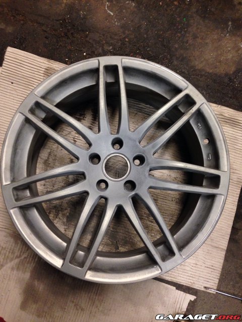

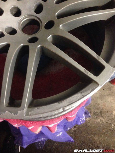

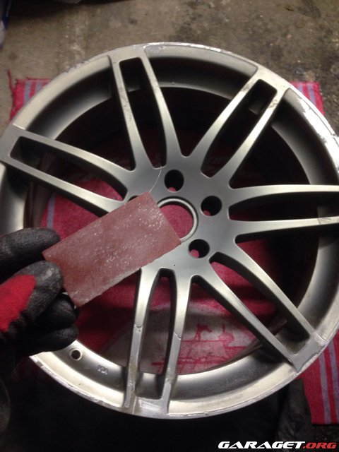

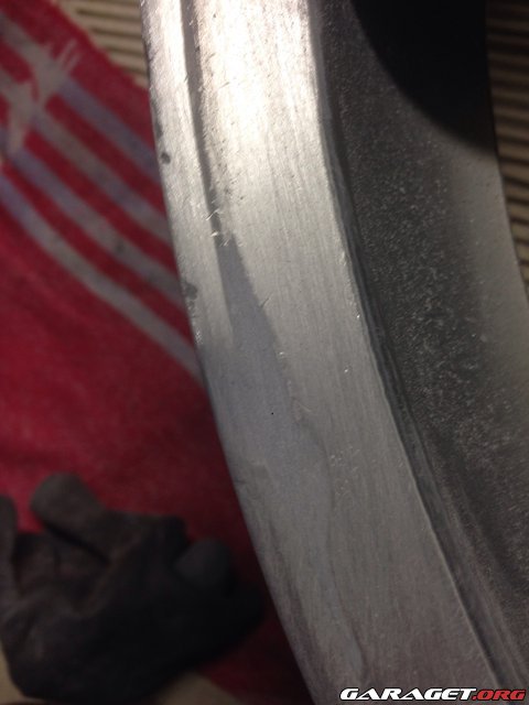

När man slipar fälgar så är det väldigt viktigt att man inte väljer för grovt sandpapper eftersom det kommer orsaka grova repor i fälgen som kommer sedan att synas genom lacken när den är klar , visst kan man fylla i reporna med Filler eller spackel men det är bara extra jobb samt att man vill inte lägga på för mycket annat material än sjävla fälgens material pga man vill inte få balanserings problem senare
Hur länge ska man slipa?
Man ska ungefär slipa tills man får den matta färgen på fälgen eller får fram den chrome färgen (Metall) och då vet man att det räcker , man vill ha en fin och slät yta , var extra noga i hörn och lite svårare ställen att komma åt , dubbelkolla innan lackering så att man har slipat alla ställen där lacken ska sitta
Ska man slipa med slipmaskin så ska man se till att man inte slipar för länge på ett ställe för då kommer man slipa bort fälgens material och det vill man inte , skulle det råka hända så får man fylla med spackel men som sagt ta det lugnt med spackel för man kan få balanseringsproblem
Varför ska man slipa och inte bara tvätta av fälgen och lacka direkt?
Jo det är för att den nya lacken ska kunna fästa bra på fälgen och inte lossna , på så sätt kommer den kunna hålla mycket längre utan att färgen lossnar eller spricker osv , med lack så menar jag inte bara själva lacken utan Filler (Sprutspackel) om det behövs samt Aluminium Primer , Färgen och Klarlack
det är många som hoppar över Primer men det ska man absolut inte göra eftersom då kommer inte lacken att fästa så bra på fälgen och primers täcker också små repor samt ger en bra yta för lacken , Klar Lacken är obligatorisk men det rekommederas starkt eftersom Klarlack gör så att lacken glänser (Metallic seende) och det ger väldigt bra skydd mot Uv-ljus , smuts samt repor osv

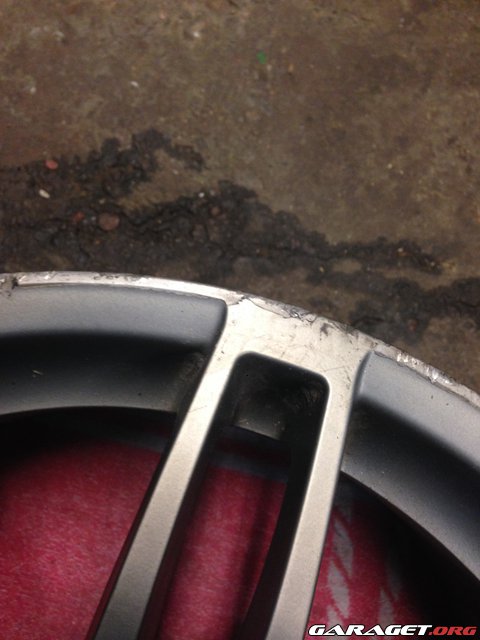

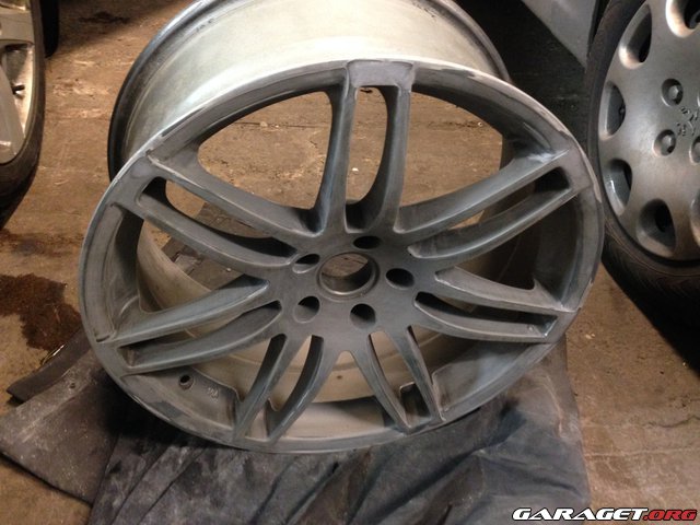

Skrapa bort all lös färg på fälgen med en kniv eller nåt vasst eftersom om man inte gör det och bara slipar lite och lackar så kommer det att släppa inom en tid med den nya lacken på !
Senast redigerat av Raul96 (21 januari 2015)
165 Inlägg
21 januari 2015
https://www1.garaget.org/gallery/images/211/210285/210285-56f21fc59449d5435f7dfbb37c0b3ea8.jpg

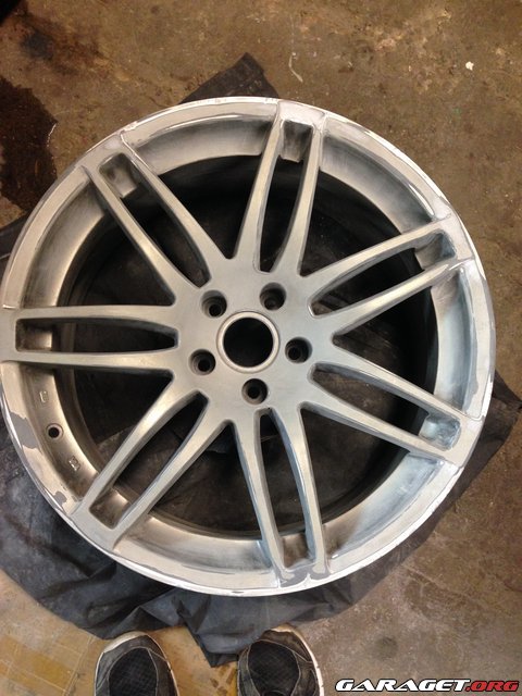

Jag har fyllt i lite hål och så med spackel och slipat , 2 fälgar är klara och redo för tvätt och lackering och de andra 2 ska jag börja slipa på nu wink
Kommer ta lite tid med 2 fälgar kvar men kan inte vänta på att få se resultatet

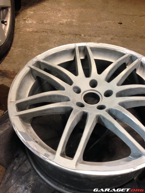

Då blev jag klar med den jobbigaste fälgen av alla , orsaken till att den var jobbig är pga jag lackade denna för 1 vecka sen med primer , lack och klarlack och jag var tvungen att ta bort den nya lacken och slipa , jag lackade den med syfte till att testa hur lacken höll ,
Jag kan säga att den höll väldigt bra , den höll extremt bra mot repor , jag har en väldigt stark högtryckstvätt på jobbet och det var inga problem alls att hålla den 1 cm från lacken ,
Primern , lacken och klarlacken köper jag från biltema , visst du kan köpa mycket dyrare produkter om man önskar men jag ville göra det så billigt som möjligt
