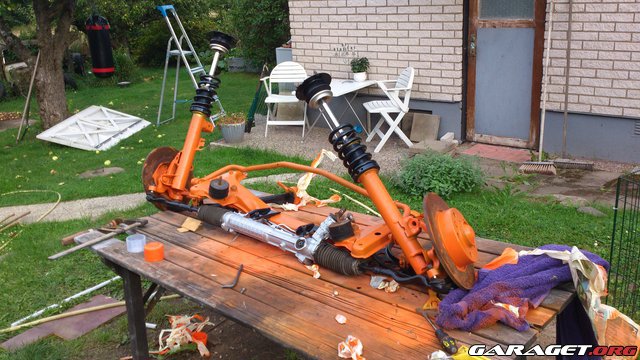

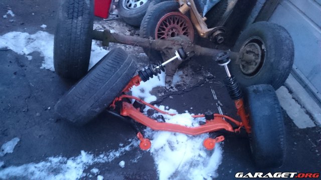

Även här en bild på framvagnen som jag fixa ihop! Vart riktigt fräscht med orange o svart <3
Men även den ska plockas ner lite igen. Ska se om jag kan fixa lite längre bärarmar och sätta ditt en styrvinkel adapter jag hitta för en bra peng! smile Lite andra fjädrar o så till coilsen m.m.

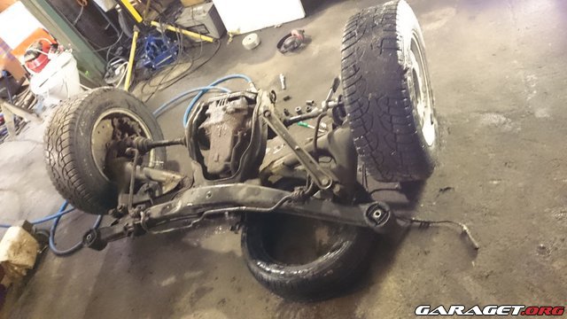

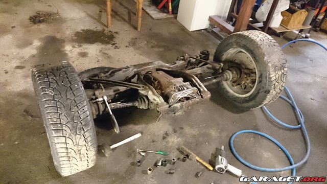

Här kommer en uppdatering igen på va som händer! smile Hoppas ni gillar de! smile

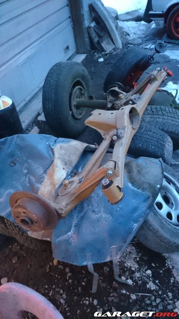

Här har vi ju nu e34 bakvagnen igen! kan inte säga annat är att de är en riktigt saftig bit. ska nog mycket till för o paja den!
https://www1.garaget.org/gallery/images/194/193094/193094-03e3f6aeb195e7917500e99bb3e70507.jpg
Bara Börja skruva isär då. ska renoveras upp och byggas om så den passa e30 smile
https://www1.garaget.org/gallery/images/194/193094/193094-be73c44ee9793145a4611b9faec7209c.jpg

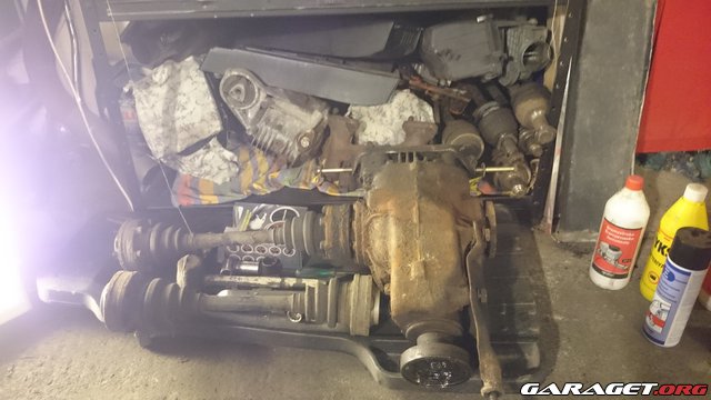

Då va i alla fall diff o drivaxlar ur.. tur att de inte satt som bara F*N :")"
https://www1.garaget.org/gallery/images/194/193094/193094-9f383f576bb3549fce271e5a32793e7c.jpg

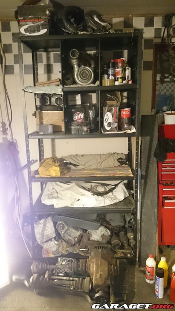

Gjorde en ordentlig städning o leksaks hyllan.
https://www1.garaget.org/gallery/images/194/193094/193094-a3252120988f57a3f659461cc80408a3.jpg

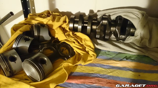

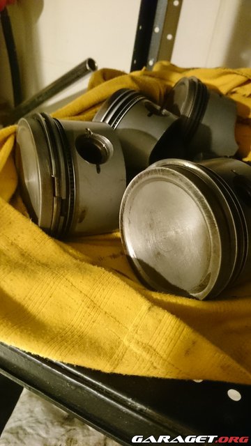

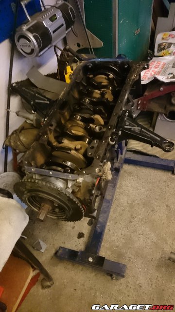

Här hitta vi godis! m20b23 stakar och m20b25 kolvar (inte katt) svarvade 2mm o nya ringar o lager!
https://www1.garaget.org/gallery/images/194/193094/193094-54ec77d8f36e8b671ad48d4822db6d0a.jpg
Brevid hitta vi även m20b23 veven! Med nya laget till! så de lutar nog mot en m20b26 maskin! smile
https://www1.garaget.org/gallery/images/194/193094/193094-e5573d50d1ac2e060530bc9745d1aece.jpg

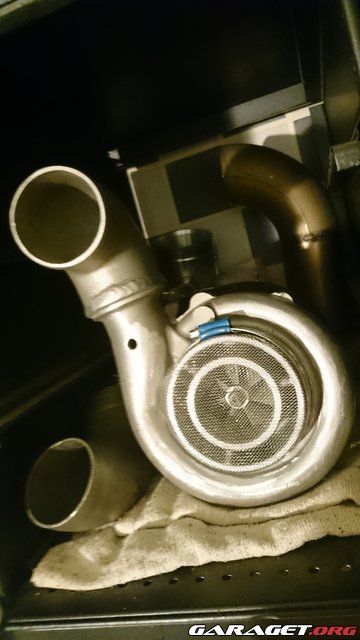

Där hitta jag min turbo jag tänkte använda! den har tyvärr bortslipad text/nummer på kompressor huset men de ska va en Schwitzer s2 om jag inte mins helt fel smile Den är helt ny och har stort avgashus så de är snällt mot botten smile

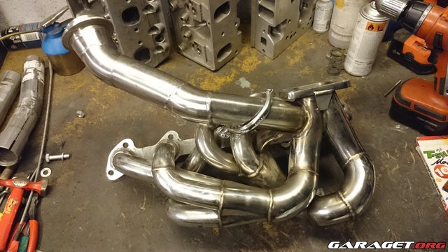

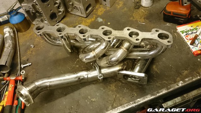

Ett "OK" grenrör med dit svetsad väg för extern WG 60mm
https://www1.garaget.org/gallery/images/194/193094/193094-0a7fe57fe9623dd4d11780b643a64ec8.jpg

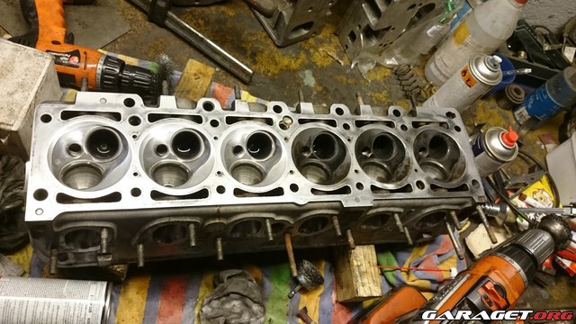

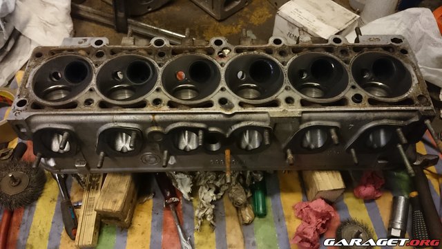

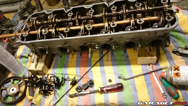

Börjar plocka isär lite o fixa med en topp. Dr.Schrick 272gr kam och lite hårdare fjädrar tongue Men vi flyttar över allt till en fin b25 topp. Men den ska svetsas först! smile
https://www1.garaget.org/gallery/images/194/193094/193094-d7efa79289cd064c3265260ed6ac14fa.jpg

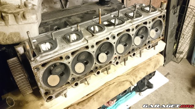

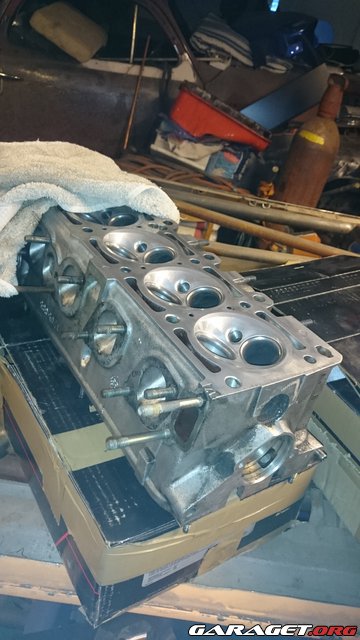

Här har vi då m20b25 toppen jag tänkte använda! smile
https://www1.garaget.org/gallery/images/194/193094/193094-b3c5455a7b443826e6db987a6792a0de.jpg
Bara o börja plocka isär då inför lite sprick sökande och sedan svetsning av vatten kanaler smile

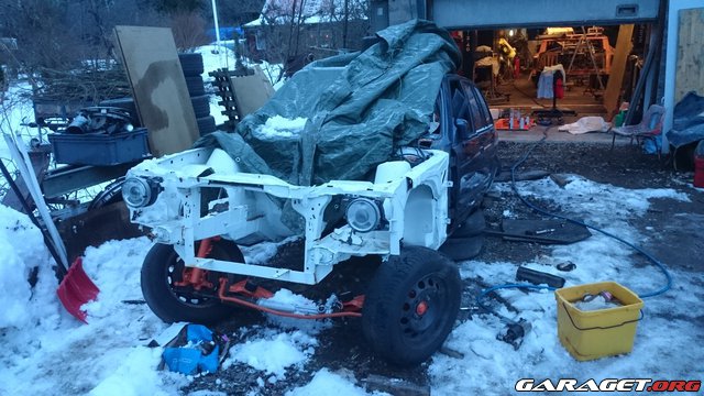

En liten bild på hur bilen ser ut just nu haha smile Håller på att sätta upp billyft samtidigt så den ska snart få komma in i värmen smile Men vi börjar med motorn!

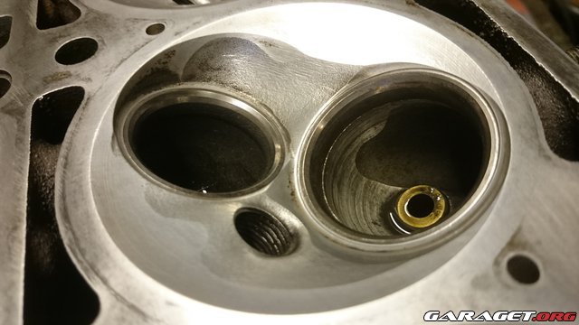

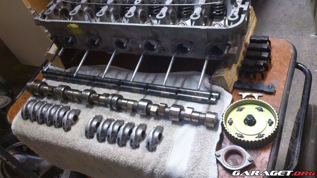

Toppen är isär och nu ska de börjas göras fint. De ska göras helt rent och slipa in lite ventiler porta lite svetsa lite i vatten kanalerna o så med smile
https://www1.garaget.org/gallery/images/194/193094/193094-c9726fe553c7d31fb7f695984bbf25ce.jpg
En bild på blocket jag tänkt använda m20b25 (katt) men tänkte plocka ur innehållet o köra 2.6L maskin smile
https://www1.garaget.org/gallery/images/194/193094/193094-bf82e9fb08edc220559f0ec61143ac8d.jpg

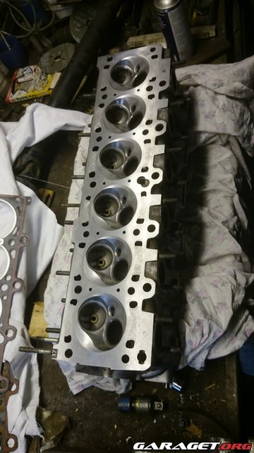

Toppen tvättas och finnas till och värkar vara i mycket gott skick och sprick fritt! smile
https://www1.garaget.org/gallery/images/194/193094/193094-ceda8430620c3f5ed14b8bd605829473.jpg

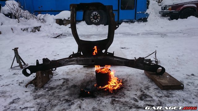

E34 bakvagnen här isär och tog mig friheten att elda ur dom gamla bussningarna smile Den ska senare skickas in på blästring!
https://www1.garaget.org/gallery/images/194/193094/193094-d34b7dddd36002be2e7a8cf2e38cf885.jpg

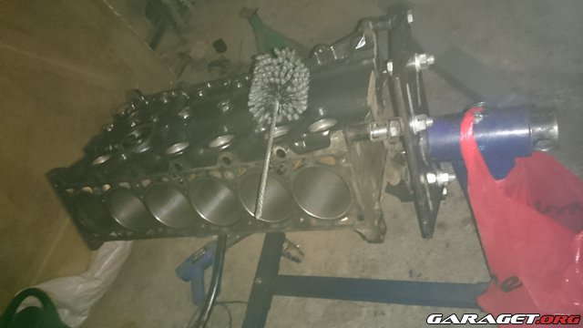

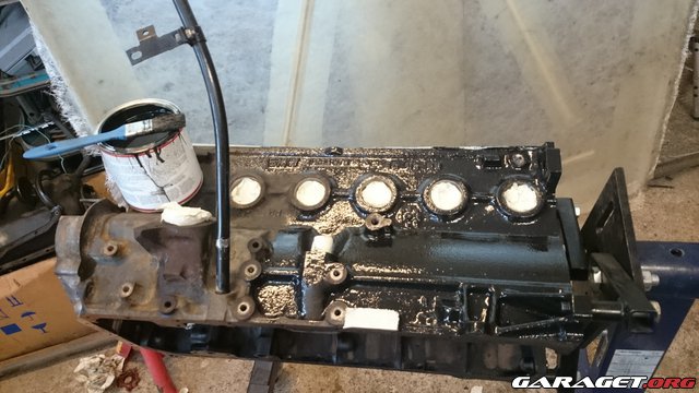

Blocket är nu också isär och ren tvättat och får sig lite färg smile Räcker med 1-2 lager med penseln och de ser ut som nytt!
https://www1.garaget.org/gallery/images/194/193094/193094-e61f96abdccff136b9fdd8b81fcda286.jpg
(Dålig bild) Men här är blocket färdig målat och jag håller på och hona ur cylindrarna och dom ser väldigt fina ut!
https://www1.garaget.org/gallery/images/194/193094/193094-53f9ce30737ba8b70e9f194e60df8766.jpg

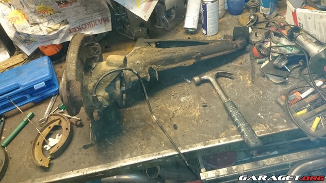

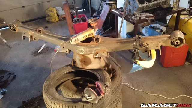

Står och slipar bort färg rost o annat skit från bakvagnen.. inte sådär jätte kul direkt men men smile
https://www1.garaget.org/gallery/images/194/193094/193094-7af946978ccb7996295f6947e9409620.jpg

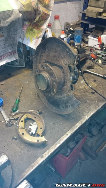

Plockar bort den gamla (orginal handbromsen) den behövs inte längre smile
https://www1.garaget.org/gallery/images/194/193094/193094-364295a454352933df9bfa6da465f0c6.jpg

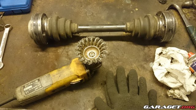

Drivaxlarna ska nog få lite nytt fett tror jag smile Damaskerna va fina så dom får hänga med ett tag till smile
https://www1.garaget.org/gallery/images/194/193094/193094-21d035757492ea2054745d1e3422d35d.jpg

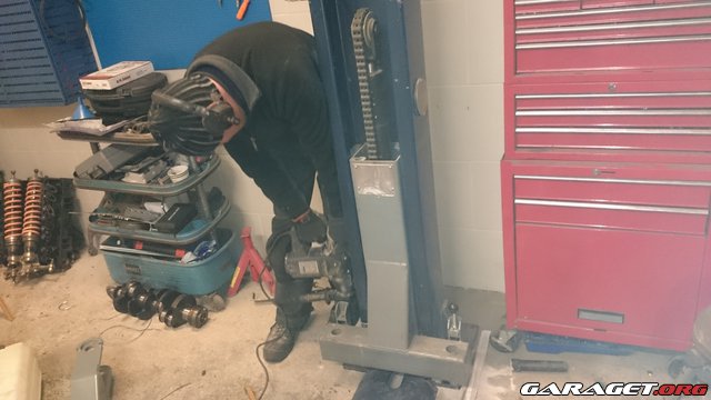

Här borras de i plattan för o sätta upp en lyft! de blir lite lättare o hålla på då big_smile
https://www1.garaget.org/gallery/images/194/193094/193094-d49027a4954446ab395b8b76cf1f8da2.jpg

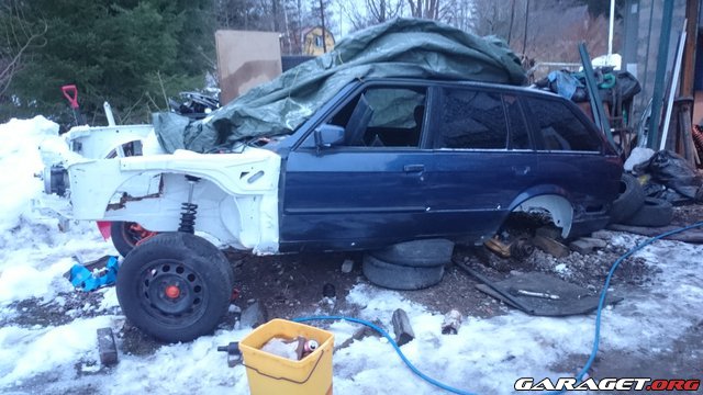

Men så klar otålig som man är så fick man tråkigt o börja slita lite i bilen tongue Kul o se den igen efter att va över snöad så länge! smile
https://www1.garaget.org/gallery/images/194/193094/193094-cc94ed9d0be19d80da3c3e15413c4d01.jpg
Lite väl hög va? haha

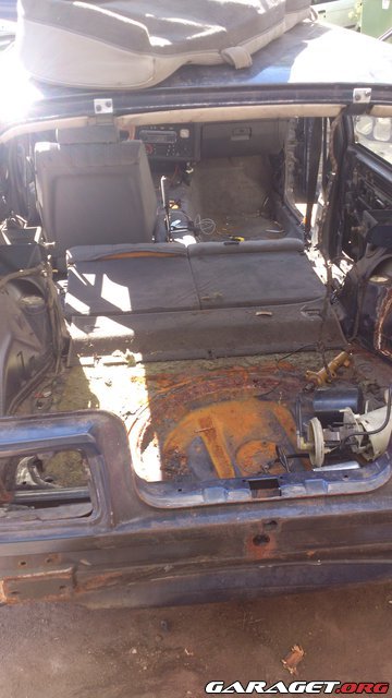

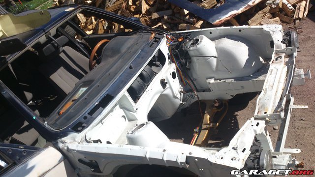

Hallå allihopa! Tyvärr har jag fått göra en liten om prioritering! Måste lägga lite tid o pengar på brukisen ett tag nu då de är roligare o ha en bil 24/7 en en som man kör under vissa evenemang under sommarnen..
Också en E30 Touring! Och är de så illa så kanske turbo motorn hamnar i den till o börja med bara för o ha nått runt banan wink   Kommer fortsätta "blogga" om hur de går med motorn bakvagn och allt som har med driftbilen o göra här! Men troligen blir de mer aktivitet i andra projekt tråden nu ett tag. Så hoppas ni har förstående för en 19 åring och att ni kanske kan njuta av de som blir gjort med den så länge smile MVH Sebastian!

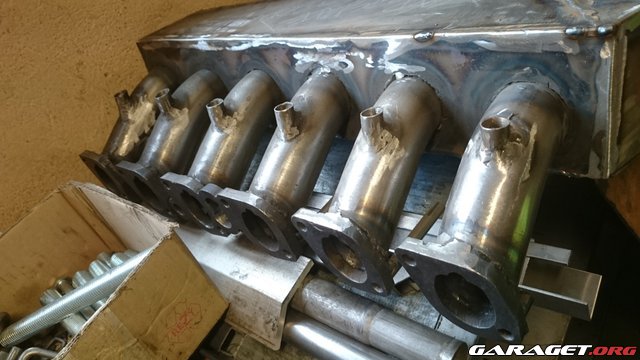

Juste har satt mig i träsket och vart o smyg köpt en MS2 v3.0 också vilket ska duga till mig så länge.. smile

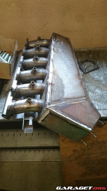

Ett hemma byggt plenum i plåt med 3" spjäll smile ska svetsat helt trätt och lackas smile
https://www1.garaget.org/gallery/images/194/193094/193094-32ad8d83b6f49bc825994e3a8e5ff9c8.jpg
ska göra om rören så dom bar lite bättre pass form in mot toppen och flytta ner spridarna en bit så dom sitter precis på vägen in i toppen smile
