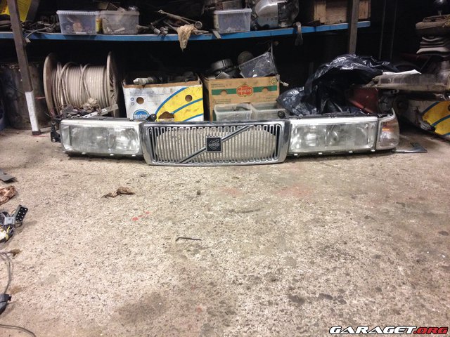

Börjar väl med lite bilder på 960 fronten.

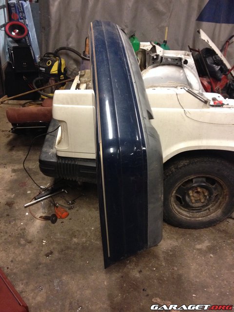

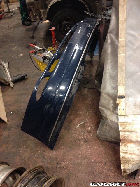

Stötfångare fram
https://www1.garaget.org/gallery/images/209/208465/208465-93375cd67d7619b7ebbcac6365ae2943.jpg
Bakstöten

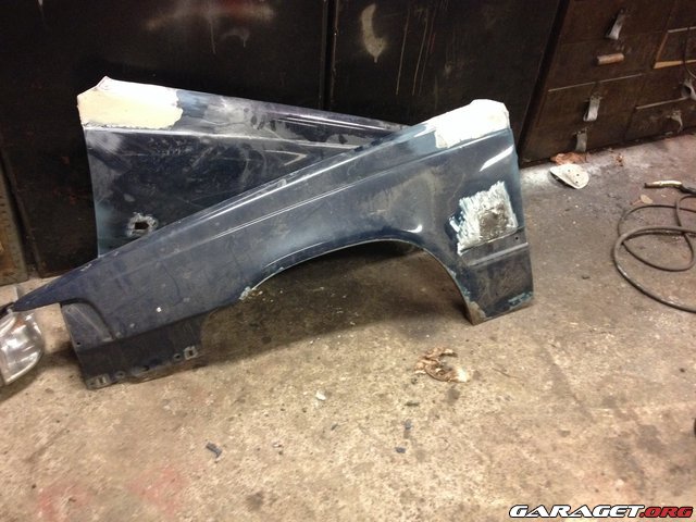

Dålig bild på skitiga skärmar

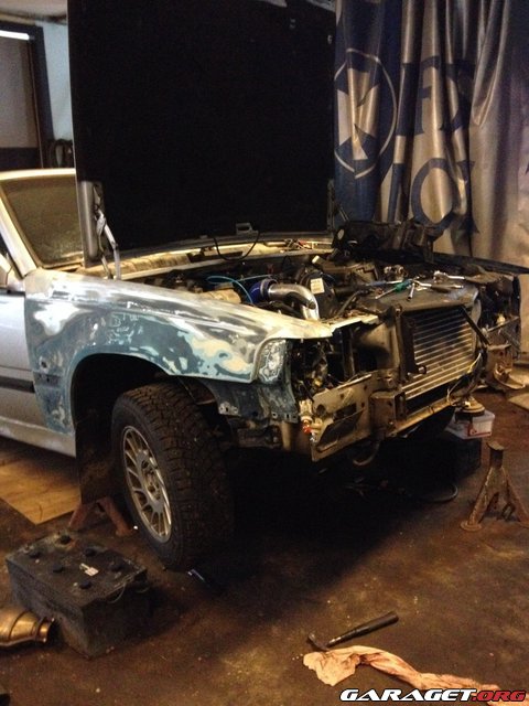

https://www1.garaget.org/gallery/images/209/208465/208465-261ca8235140e4e3ba07689fab8b2bf6.jpg

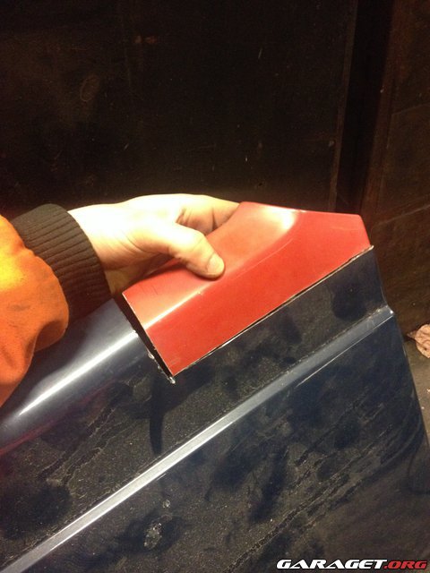

Börjat med att kapa ur det som ska flyttas över smile
https://www1.garaget.org/gallery/images/209/208465/208465-4d80f270c803078a2afdc7fc64f6eb8e.jpg

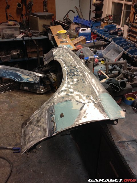

Klart för spackling
https://www1.garaget.org/gallery/images/209/208465/208465-91f6dbefff30e4792b86f114d056dfe4.jpg

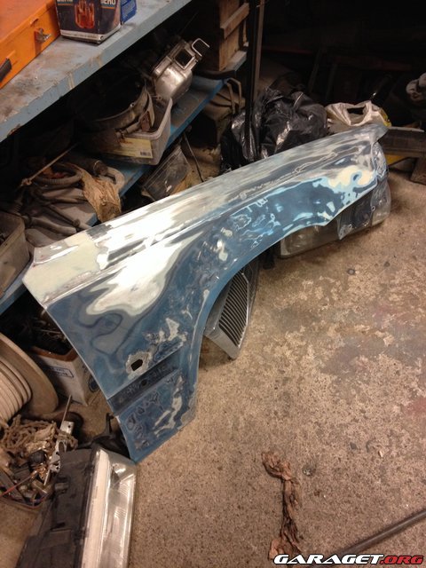

Första lagret
https://www1.garaget.org/gallery/images/209/208465/208465-b4279aece7649f9df42c658d6137cbd7.jpg

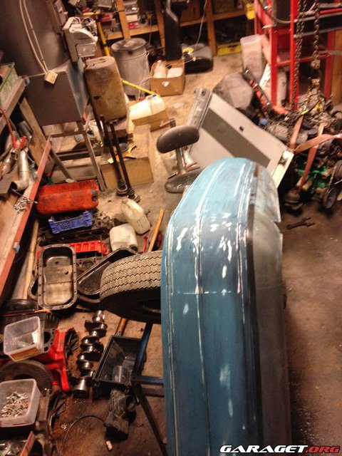

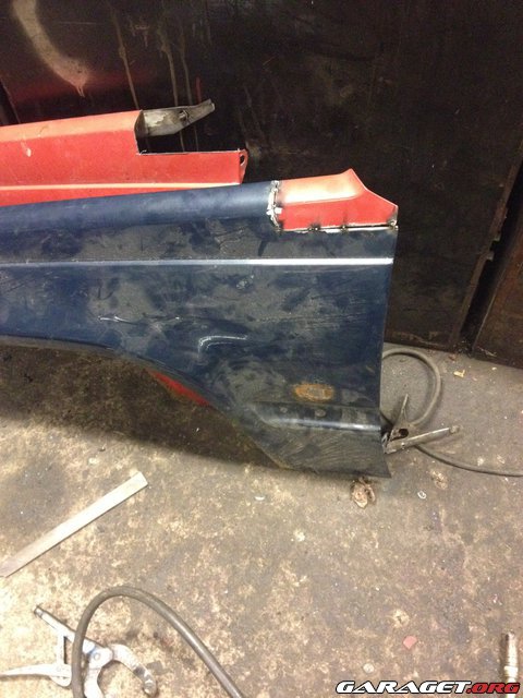

Sen såg jag att ena skärmen va lite sämre än den andra..

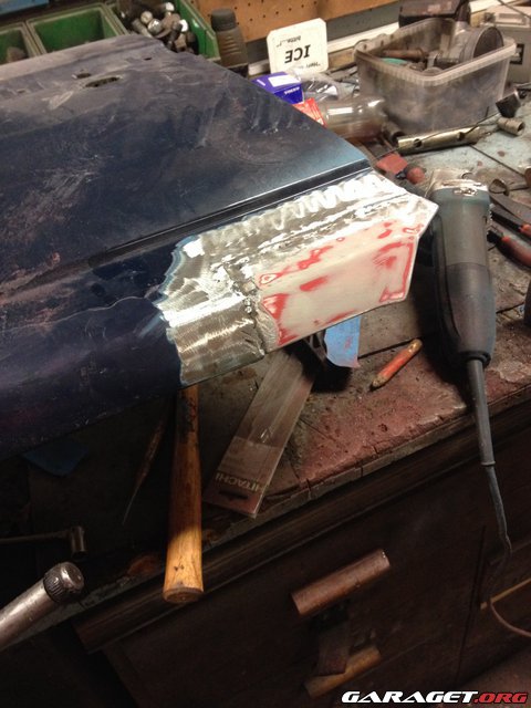

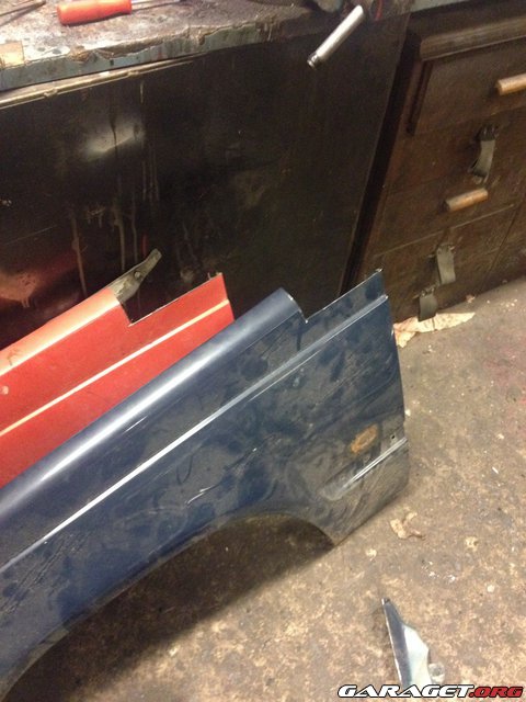

https://www1.garaget.org/gallery/images/209/208465/208465-f257a0aa436a56b84a24613af022c73b.jpg

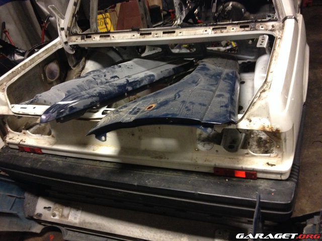

Skar ut från en annan som såg bättre ut
https://www1.garaget.org/gallery/images/209/208465/208465-2f7c5d3f9691d6f167794051dbef4acf.jpg
https://www1.garaget.org/gallery/images/209/208465/208465-36c49ba0397d1dff02ac2e23ca37151a.jpg
Ditsvetsad

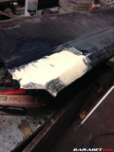

https://www1.garaget.org/gallery/images/209/208465/208465-cb85b31a8f8ad67e09032a57e7945fbb.jpg
Första lagret spackel klart på båda.

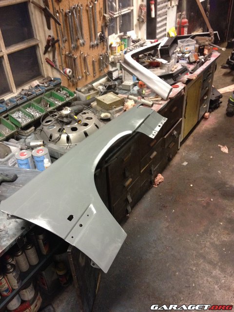

Slipat ner färgen nu !
https://www1.garaget.org/gallery/images/209/208465/208465-0febb4b89075c55d96c5eadba1da6462.jpg
https://www1.garaget.org/gallery/images/209/208465/208465-98f5c86fc1f5302115f76ae0fe1d300b.jpg

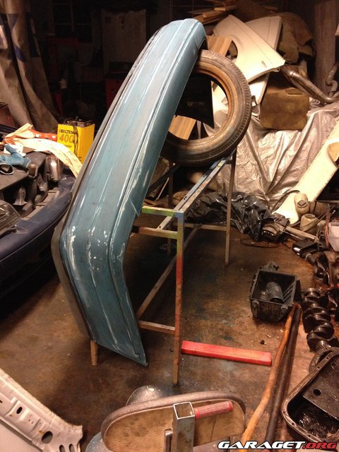

Tar en jävla tid på plast .. Fick tyvärr ingen bild på framstöten men de kommer nog imorgon👍

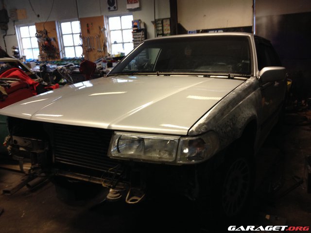

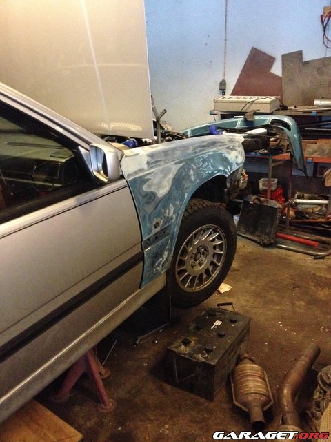

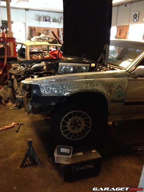

Har hänt lite nu då jag har hållt på i garaget, lamellen rasade för mig så då passade jag på att passa in fronten när jag väntade på delar.

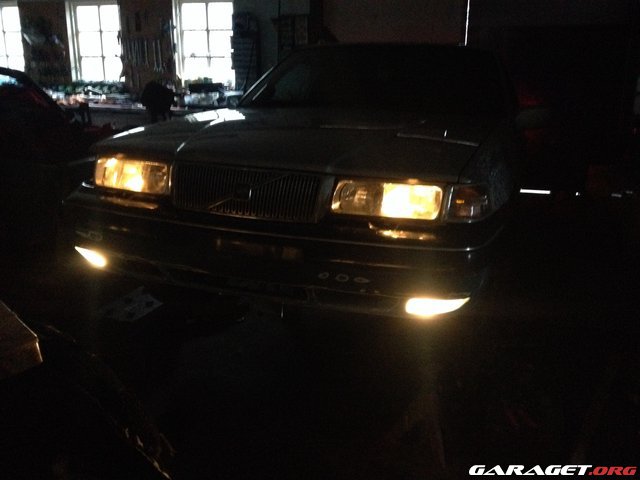

Satte dit dimljusen med för att jag skulle ta en bild smile

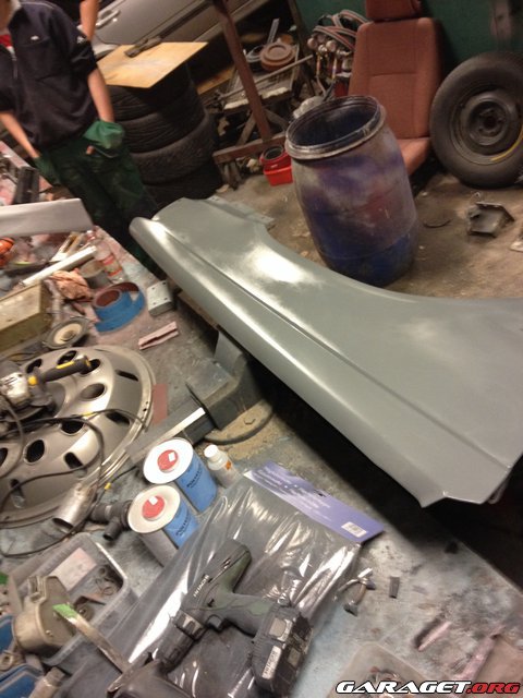

Grundat skärmarna nu med smile

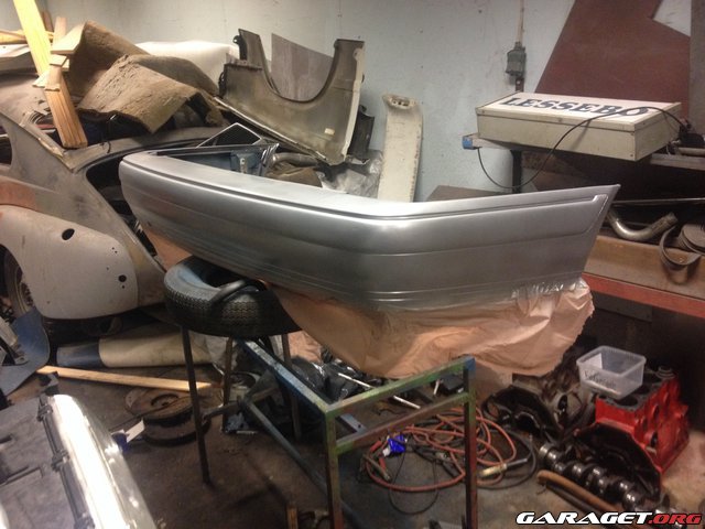

Lackat bakstöt smile
