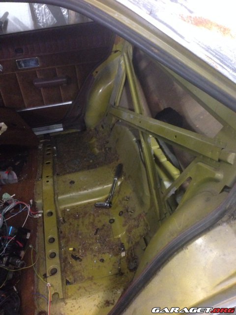

var ett tag sen jag skrev något här har inte haft tid och ork att sitta vid datorn smile har iaf rensat bilen helt inuti nu  och ska börja kapa upp för lådan och har fått hem zf lådan och fixat ett spakställ men har en liten fundering på vilken färg och hur jag ska lacka bilen kom gärna med förslag tongue tanken är att den skall lackeras runt påsk.

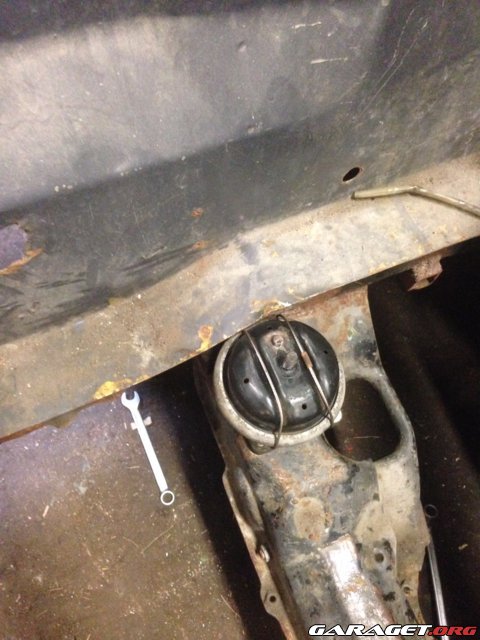

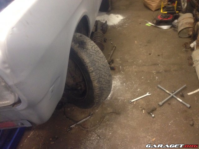

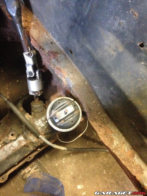

var i garaget igår och började fixa med framvagnen så nu sitter det 940 turbo framvagn istället för 740 gl som det gjorde förut och så monterades det lite polyuretan bussningar samt styrvinkelkitt så man får en stabil framvagn och att det går att svänga ordentligt big_smile

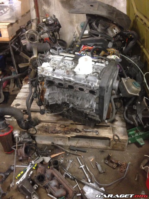

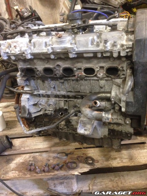

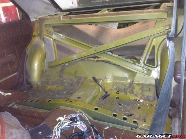

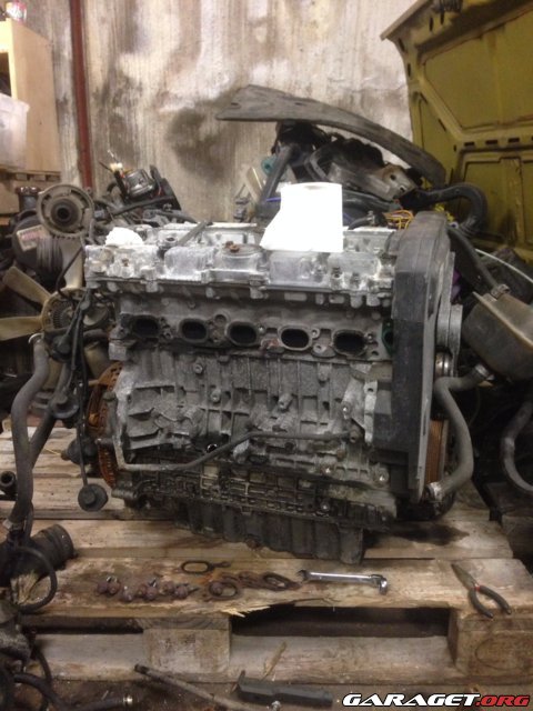

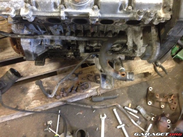

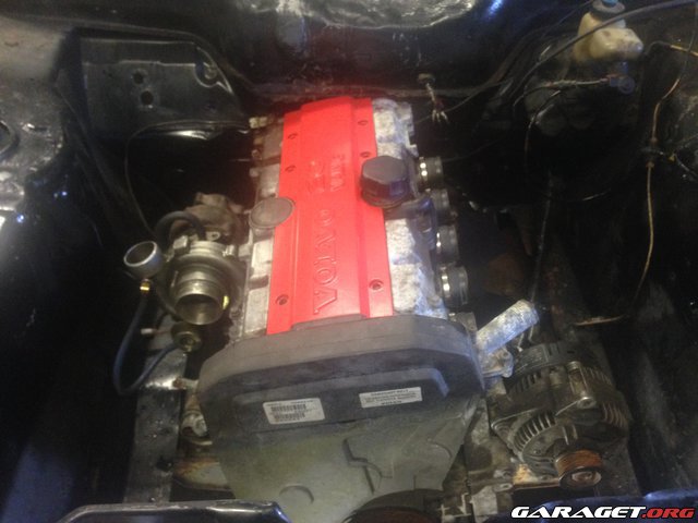

har varit borta lite så har inte kunnat vara i garaget men igår så började jag med motorn samt att börjat skrapa bort asfaltsmattorna. det går sakta men säkert framåt big_smile ska försöka fixa lite mer med motorn idag så den blir klar att montera ner snart smile

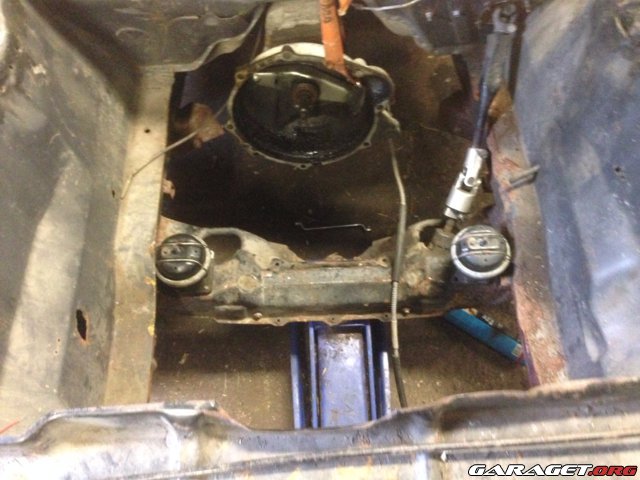

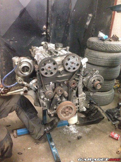

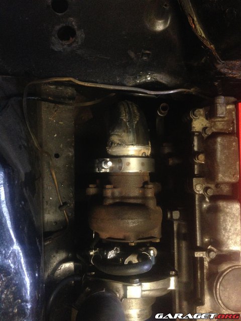

idag har jag fortsatt att fixa med motorn dock så har jag ingen svets just nu så kan inte svetsa vattenrör och olje pickup mm så ska försöka fixa det imorn men monterade motorkuddar och nedre fästen blir dock ganska tight lite bilder iaf

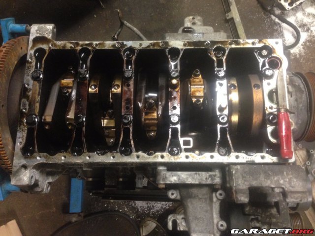

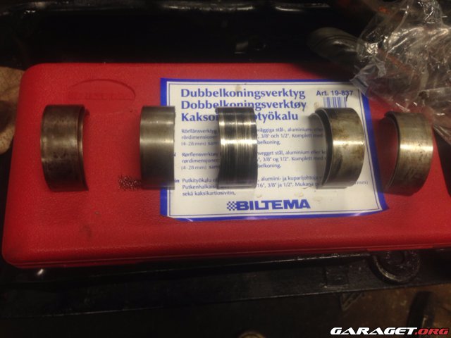

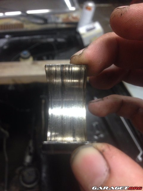

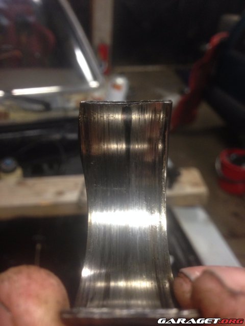

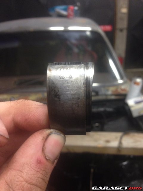

stod och skruvade med motorn inatt och konstaterade att mina vevlager var helt sopslut nu är allt uppmätt och nya lager på plats nya packboxar och o-ringar mm monterat med nu ska bara tråget kortas och fixa fram en lamell till zf lådan sen blir det att försöka få ner motorn så man kan börja bygga elsystem och bränsle.
börjar bli lite stressad då jag vill ha ihop bilen i sommar så man kan köra lite så man vet vad som måste fixas.

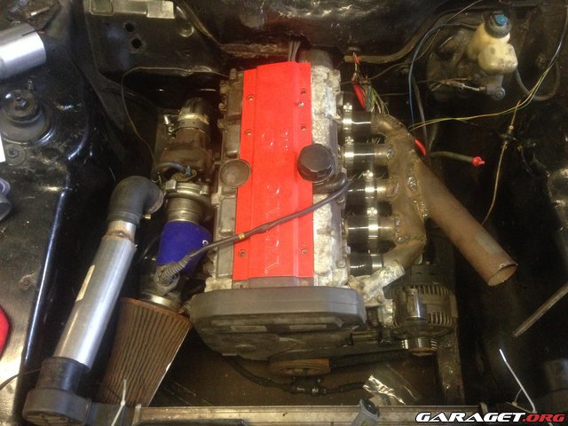

har inte varit så aktiv här men har kommit en bit på bilen iaf här är lite bilder på hur det går

Ser bra ut detta, dock är jag väldigt skeptisk på ditt insug, kommer nog bli lite ont om luft till första två cylindrarna skulle jag säga, kan ju rätta mej om jag har fel!
men slänger en prem så får man se vart bygget slutar smile
26 Inlägg
3 september 2015
jo jag vet att insuget är inte optimalt men tanken är att det ska byggas ett nytt modell plenum i vinter kastade ihop något så jag kan starta bilen smile
