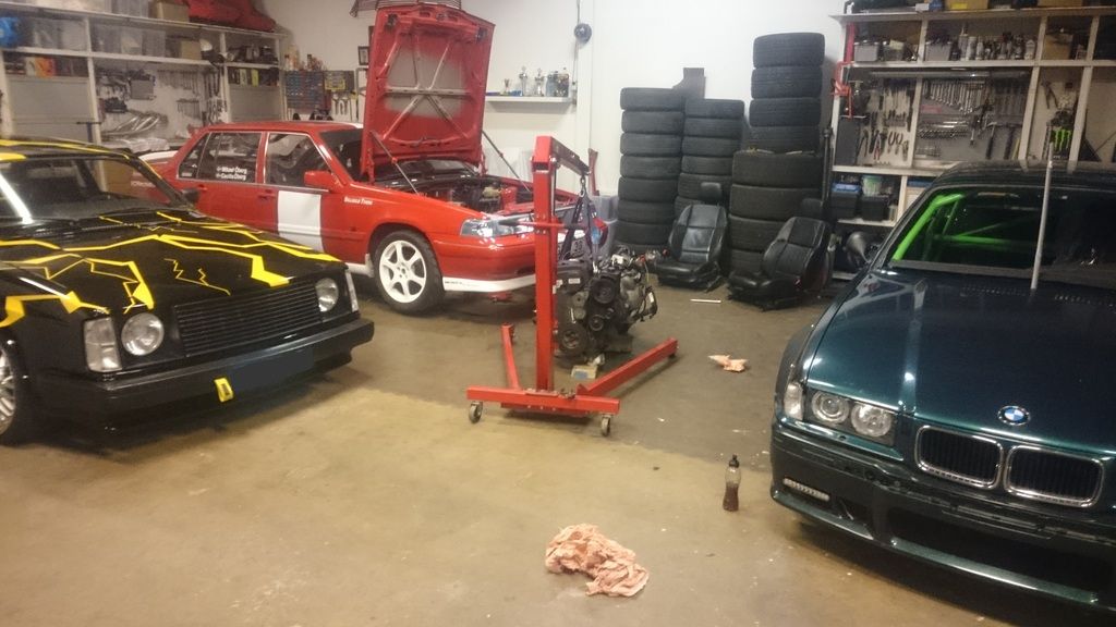

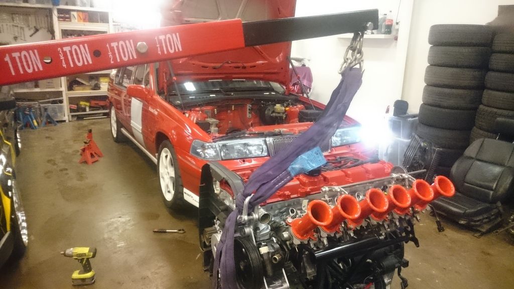

Igår så lyftes motorn ur för att göra plats åt den nya smile

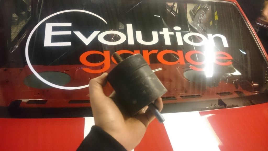

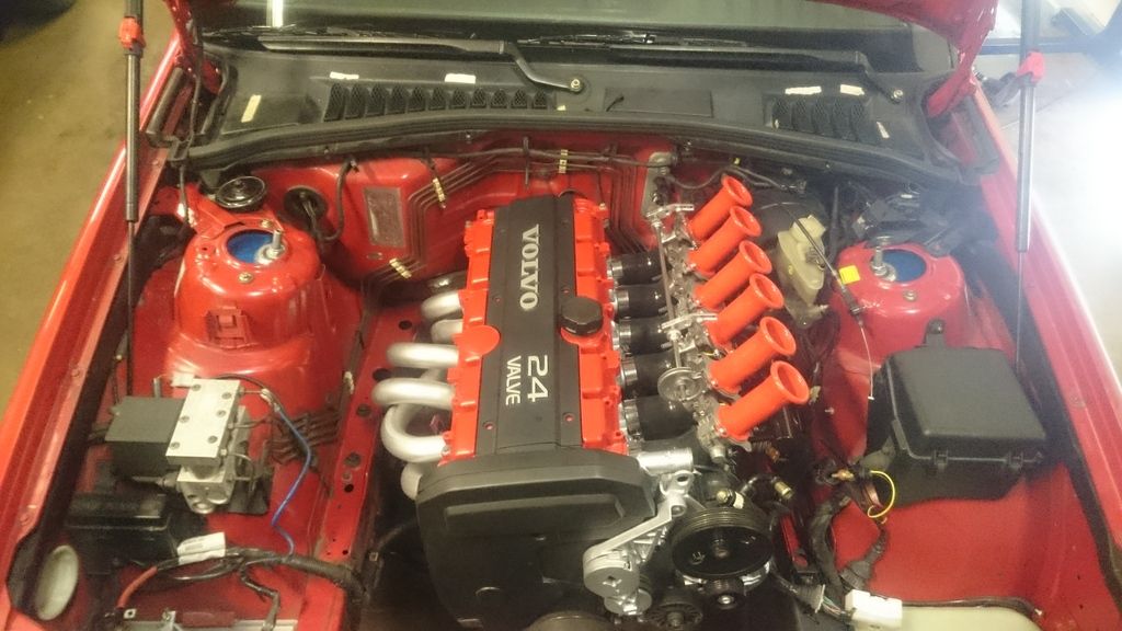

Nu när motorn var ur passade jag på att bygga ett par nya motorkuddar.
Originalkuddarna är fruktansvärt mjuka.
Blev ett par maskinkuddar+hockeypuck för att få rätt höjd smile
http://i1028.photobucket.com/albums/y344/noctumuz/DSC_0558_zpspqoufm2g.jpg
http://i1028.photobucket.com/albums/y344/noctumuz/DSC_0559_zpsr8sjvrgj.jpg
Montering av låda osv
http://i1028.photobucket.com/albums/y344/noctumuz/DSC_0564%201_zpsjsdpayiy.jpg
tada smile
http://i1028.photobucket.com/albums/y344/noctumuz/DSC_0565%201_zpsq5qrskog.jpg
Återstår en del grejer som kamaxlar och gasreglade osv innan det blir provstart.
Är inte alls sugen på att höra hur denna ska låta sedan big_smile

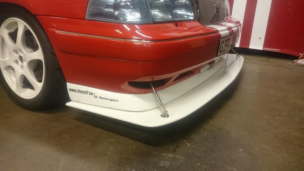

Gjorde en splitter som täcker hela undersidan fram till motorbalken.
http://i1028.photobucket.com/albums/y344/noctumuz/DSC_0616_zpsrljoybh3.jpg
http://i1028.photobucket.com/albums/y344/noctumuz/DSC_0615_zpstp6vmcoy.jpg
Förra veckan skickade jag iväg kammarna till ENEM som hjälper mig med omslipning.
Kommer blir lite mer duration och lyft mot original. Bascirkeln är 32 mm på kammarna så det går tyvärr inte att slipa så mycket, så vi får se vad det blir smile
