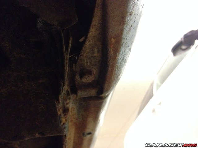

big_smile Inga speciella bilder, behöver bara ha reda på om skärmen bara är skruvad direkt i balken som sitter under
golvet eller om det sitter någon slag av plåt infästning eller något sådant.
Men visst en bild eller två hade ju hjälpt. big_smile Tackar på förhand.

Tog några bilder men inga blev riktigt bra...
https://www1.garaget.org/gallery/images/206/205450/205450-1672adfcf0201d3897d351dc26a23e50.jpg
Varför är det så mycket rost på min bil sad

Imorgon får jag ta och titta efter om det går att se hur det sitter ihop, bilden sa ju  tyvärr inte mer än 1000 ord... För övrigt så funkar pedalen fint nu. smile Var ute och provade bromsarna lite nu på kvällen. Äntligen! Naturligtvis tar dock frambromsarna ojämt igen. Vänster tar bättre än höger hur jag än justerar.

Undersidan ser inte riktigt ut så på min men det ordnar sig. Tackar för bilden. smile
Den ytrosten är nog inte mycket att oroa sig för. big_smile Du får ta det när du helrenoverar bilen. big_smile
Har du gått igenom alla bromscylindrarna så alla går lika lätt & du har justerat ut backarna
så dom nästan ligger på trumman?
Är det innerskärmar på din? Finns det till bilen? Jag har ingen på min. hmm Detta måste man ju kolla upp. big_smile

Apropå renovering så plockade jag loss framskärmarna på Caddyn i somras för att svetsa lite. Det var rena skräcken hur mycket karosseri kitt VW använder för att få delarna att passa så jag tänkte att jag aldrig skulle våga lossa något från Kapitän. Men nu när du har fotat hur man skall ta isär karossen så blir man ju lite sugen på att lossa en del detaljer.  Skulle vilja prova ett sånt där strip-all bad på framskärmarna och en del andra detaljer...
Innerskärmar fram... Nej jag tror inte det hmm Får väl titta efter när jag plockar loss frambromseriet smile

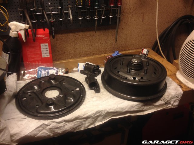

https://www1.garaget.org/gallery/images/206/205450/205450-96bb199d75ec6fa9b0b482f675eee4be.jpg
Pryttlar till vänster frambroms frambroms uppsnyggade.
