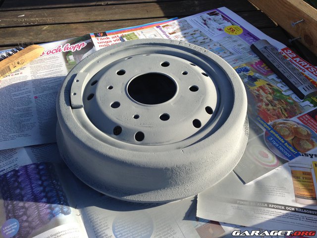

Biltema zinkspray...

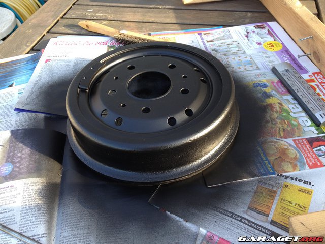

Och ovanpå det Biltema fälgfärg, får se hur länge den sitter fast

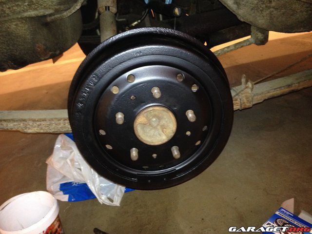

Ja, bättre än innan i alla fall, men visst ser det bättre ut om man döljer eländet med en snajdig bromstrumma smile

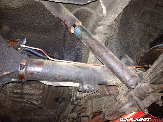

Nytt bromsrör tillknåpat. Faktiskt både rätt enkelt och billigt med stuff från Biltema. cool
https://www1.garaget.org/gallery/images/206/205450/205450-795babbe2df7b131c0ac9ffdae865cec.jpg
Luftat och klart. Blev väl inte 100% men det blir ju sällan det när man luftar själv. Nåja, får väl skylla mig själv när jag skaffar en bilhatande brud... Hur svårt kan det vara att sitta och trampa på en bromspedal egentligen?
Je je, tog en liten tur och provade bromsa, bakbromsarna verkar OK nu känns det som. Får se vad bilprovningen säger smile

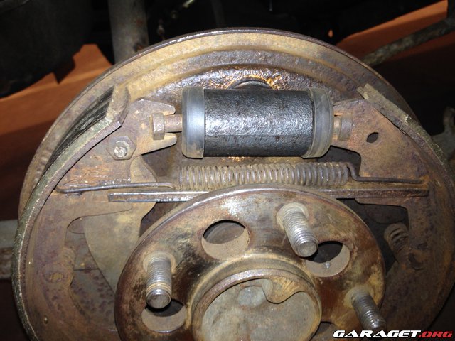

Jaha, plattan som bromseriet sitter på fram var ju lätt att ta bort. Den såg ut som fan men nu har jag slipat lite på den i helgen. Får se vad den får för behandling sen. Blir nog zinkfosfat på den med.
Har sett nåt mysko när jag googlar på ebay. Det finns en del bromsbackar som skall passa Opel Kapitän P2.6 -60, men när man tittar på bilderna ser de inte ut att passsa för 5öre... Till exempel denna:
http://www.ebay.co.uk/itm/Handbrake-Sho … 566de59a6e
Vad är grejen här, måste man borra fila och dona för att de skall passa eller vad? Samma sak med end del Mapco backar som "skall" passa men inte alls ser rätt ut...
