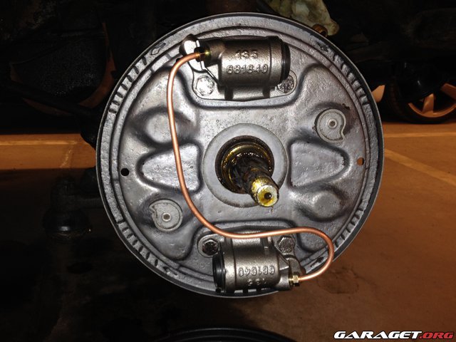

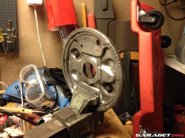

Lite bilder från meckandet med frambromsen som inte tog alls...
Ooo rost var det här!
https://www1.garaget.org/gallery/images/206/205450/205450-d335dc4ab2b2a6925f3d4644340b9e9d.jpg
Undrar varför den här bromsen inte funkade? Rosten var i alla fall gedigen.
https://www1.garaget.org/gallery/images/206/205450/205450-b06e70696998841cd1868f0d49b59cd1.jpg
Jo men det är ganska roligt att slipa rost med borrmaskin och roterande stålborste.. NOT! Gud, ge mig en sandbläster mad
https://www1.garaget.org/gallery/images/206/205450/205450-54fcb3a305d693f2f072d3e169584a36.jpg
Förzinkat och fint smile fräschare blev det i alla fall.
https://www1.garaget.org/gallery/images/206/205450/205450-15e57a29ebeb557a433fe6af8970046c.jpg

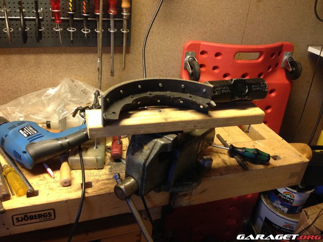

18 maj 2015
Nita bromsband var både lättare och roligare än väntat:
https://www1.garaget.org/gallery/images/206/205450/205450-8bf695546342dafc76970fc509dc4d9a.jpg
Den lilla "plupp" som sticker upp ur brädan är toppen av ett dorn som både vilar mot skruvstycket i botten och sitter fastklämt i käkarna, stumt och bra. Med denna enkla hemmasnickrade lösning gick det att nita på egen hand cool
Nu sitter de nya banden tight och fint! Efter bilden togs har jag även fasat av kanterna på banden lite för att undvika eventuella missljud innan bromsarna sliter in sig. Nu börjar det närma sig... big_smile

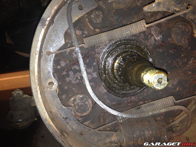

20 maj 2015
Började mecka ihop bromseriet i natt. Kan nog komma en bild eller två på inledningen av ihopsättandet men sen kom burken med SKF's  hjullagerfett fram och då blev det för kladdigt för att fota...
Finns där förresten nån Kapitän guru som vet hur hårt man egentligen skall dra centrummuttern?
2 517 Inlägg
20 maj 2015
big_smile Fick tipset att dra fast muttern hårt & sedan lossa ett kvarts varv så ska det bli bra.
Pga värmen så expanderar lagret & är det hårt åtdraget så nyper det.
Detta har fungerat för min del. wink
