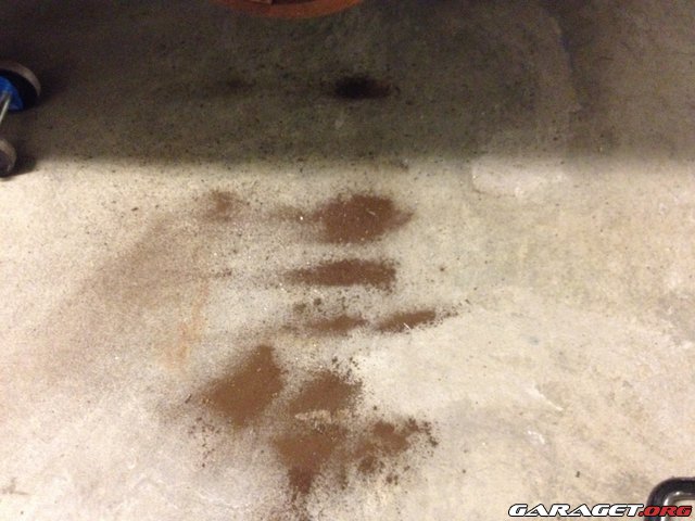

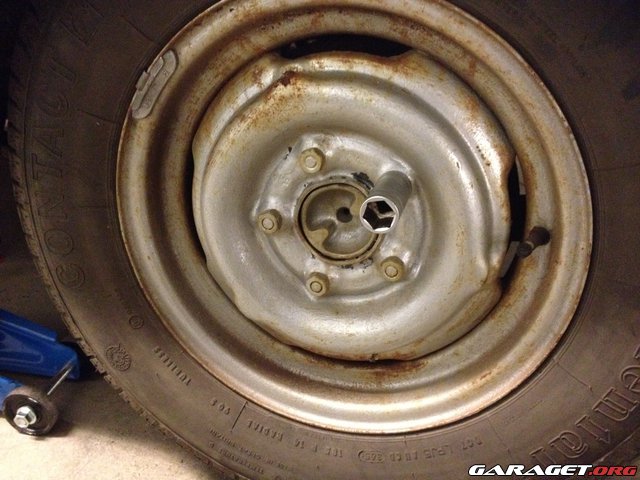

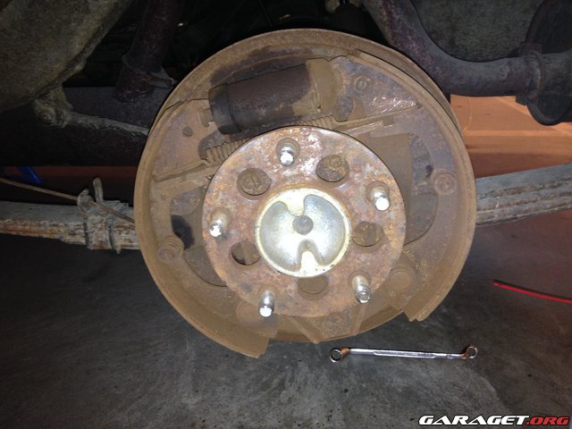

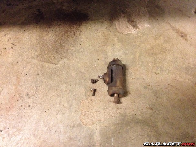

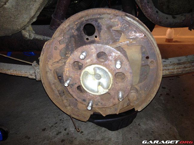

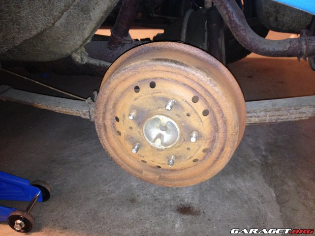

Sagt och gjort. Mitt fredagsnöje i bilder:

Ser ut som du har lite läckage i cylindern. Eller är det en synvilla? big_smile

Ja, det såg väl inte så trevligt ut därinne... Får ta och restaurera lite tongue
Provade Biltemas verktyg, den lilla pinnen hade inte en chans. Borrade upp till nästa också, inte mycket material kvar av nippeln då. Men näst minsta pinnen rådde inte på den heller. Bankade in en torx men den snurrade också. Nu är jag väldigt nära gängorna utan att få ut resterna av nippeln. Segt. Får se om jag kan rensa bort det sista av nippeln med en 8x1.25 gängtapp eller om jag borrar och gängar för en snäppet större nippel...
