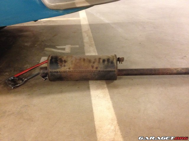

Ut med det gamla:

Förr var avgassystem lackade och inte galvade som dom flesta är nu. Kompisen fick tag på ett NOS avgassystem till cortina gt på en firma här i närheten, svart lackerat smile Att rycka ur drivaxeln är inte så farligt. Då kan du ju passa på att byta olja i bakaxeln när du ändå håller på smile

Tänkte ju köpa ljuddämparbandage på Biltema för att tillfälligt plåstra min bakre ljuddämpare. Men insåg att för 100spänn till kunde jag köpa ny dämpare där. Det lär väl i alla fall hålla längre än bandaget... Min "orginal" dämpare var svart, skall det vara så? Vem vet hmm , tror jag tar och sprejar på lite svart Hot-paint på Biltema grejerna innan jag skruvar det dem. Kanske håller de en stund till då smile
