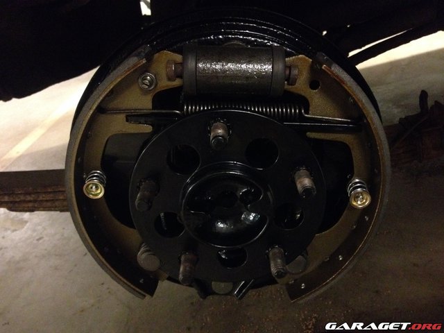

Jo, på volvon har jag fixat bromsarna runtom. Caddyn har fått nya cylindrar och backar bak så nu verkar den ta jämt. Så, äntligen har jag fått meka lite med Kapitän.
Knåpat ihop axlar och bromsar bak samt nya bromsrör och luftat. Bromsarna ser faktiskt lite fräschare ut nu. Före och efter bilder på höger bakbroms:
Före:
https://www1.garaget.org/gallery/images/206/205450/205450-33e534d438b0ebe5a1463defc8e3d458.jpg
Efter:
https://www1.garaget.org/gallery/images/206/205450/205450-1fb6a3f8b64a48b5dad465ba7bd77ad7.jpg
Jag är rätt nöjd smile Blir till att fylla ny olja i bakaxeln imorgon och testköra lite. Eller så öppnar jag kardan och torkar ut allt gammalt gojs innan, kanske har nån "form-a-gasket" massa eller liknade hemma ...

Prydligt! ☺

big_smile "nytt" & fint blir det.

Tackar! Känner mig faktiskt ytterst harmonisk när jag tittar på min bakbromsar nu smile Att göra ett bra jobb har faktiskt ett egenvärde på något mystiskt sätt.
Vad tycker ni gurusar, bör jag lossa diffkåpan och göra rent därinne eller bara fylla ny olja och kanske byta den med ett lite kortare intervall än senast (drygt 50år sen sist den byttes)?
