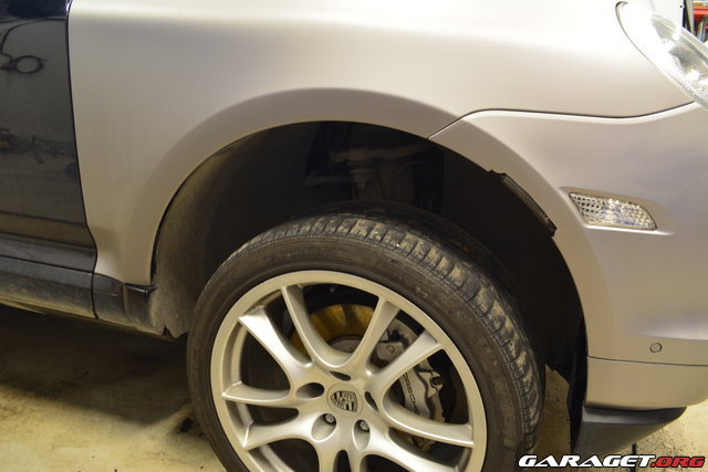

Efter lite mästerlig puts jobb från damens sida så är skärmarna som nya igen.

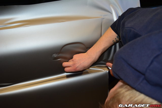

Efter en hel del putsande var de dags för första dörren. De gick relativt smidigt att lägga dock.

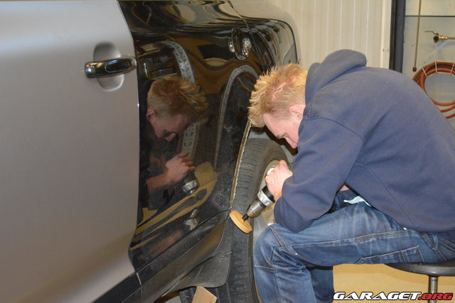

Grymt mycket svordomar utväxlades efter att ha demonterat skärm bräddarna på fronten så för lim bort tagningen denna gången var jag smart nog att armera mig med en Dekorbort tagare. Grymt mycket smidigare att använda,

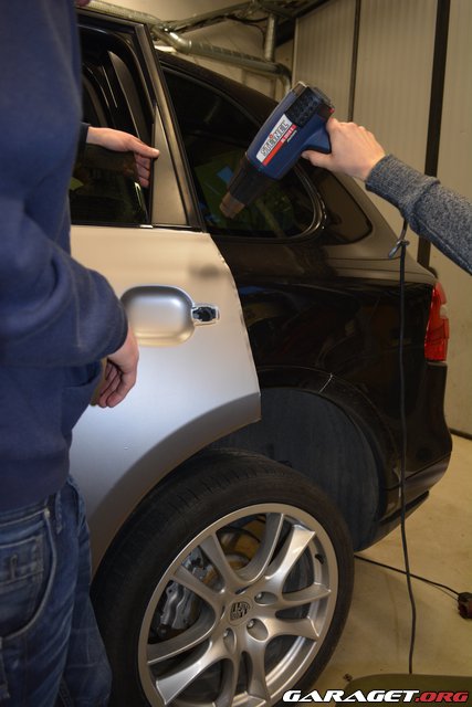

För bästa resultat så skär vi filmen ca 6 mm utanför dörrens kant. Då kan vi vika in filmen och förankra den på insidan. På så sätt slipper man se bilens lack i dörr springorna.

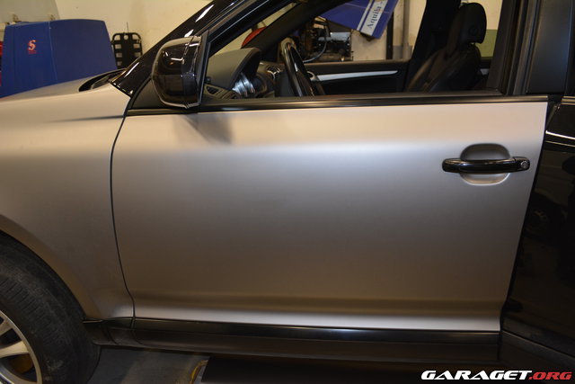

En liten stund senare var handtag mm på plats och vänster sidan klar för dagen. Blev grymt mycket snyggare när man fått lite helhet på det hela. Helt klart rätt val för denna bil.
