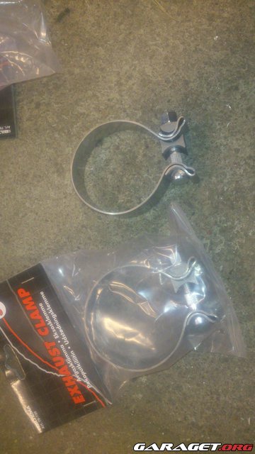

Började med att dra ihop avgassystemet smile Köpte sådana här avgasklämmor smile
Känns som dessa borde sluta åt bättre runt hela röret än dem andra som gör det mer ovalt känns det som smile

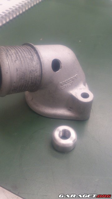

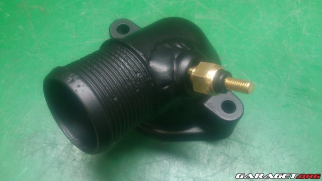

Sen mionterade jag ju en extra vattentempmätare i bilen så då behöver jag ju en givare till det smile Så termostathuset demonterades o sen borrade jag ett hål samt gängade en kutts som jag svetsade på plats smile
https://www1.garaget.org/gallery/images/212/211510/211510-66fdd459d0f8ca0b10a9af829f57a036.jpg
https://www1.garaget.org/gallery/images/212/211510/211510-eb2f3bc643601c8bbd2330336041a948.jpg

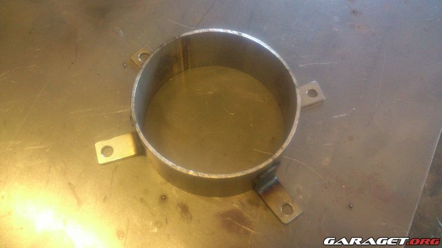

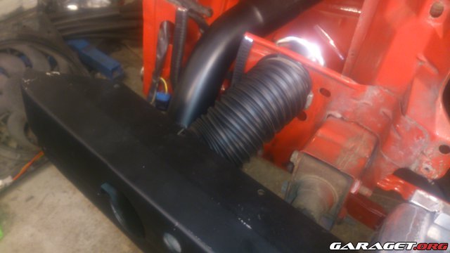

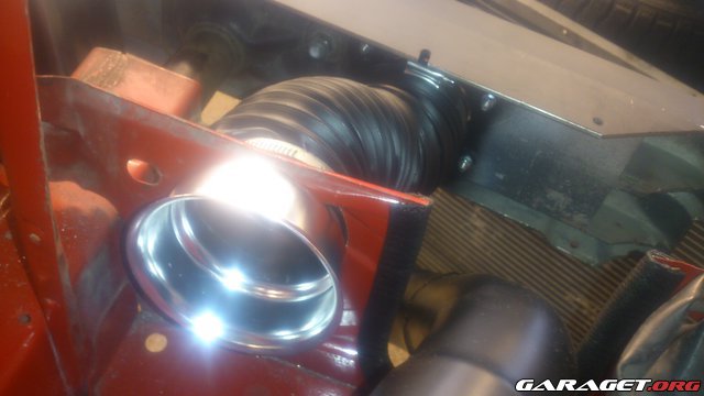

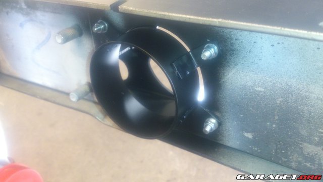

Sen tillverkade jag även en grejj till luftintaget på kofångaren smile
Denna skruvar jag fast i balken som jag sen kan fästa en slang på smile
https://www1.garaget.org/gallery/images/212/211510/211510-30750b01efedeefd3f6b7dd20b09abd9.jpg
Sen fick dem båda lite färg smile
https://www1.garaget.org/gallery/images/212/211510/211510-49bb76e74cee4874e8b90586e4a1d0c2.jpg
Sen ihop med grejjerna smile
https://www1.garaget.org/gallery/images/212/211510/211510-a0efb72a40e16b32bfd4c1d15a556b27.jpg
https://www1.garaget.org/gallery/images/212/211510/211510-21b14054e28d9cfc86fa231aec69c14b.jpg
Sen skruvade jag dit balken igen o slangen fick åka dit smile
https://www1.garaget.org/gallery/images/212/211510/211510-20a7d8c6f315292b17d534f86fe1a2f5.jpg
https://www1.garaget.org/gallery/images/212/211510/211510-757b8ab29522a5b287a9cd2add34cf53.jpg

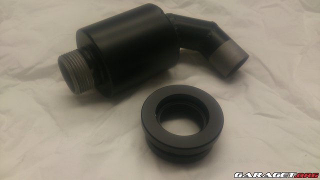

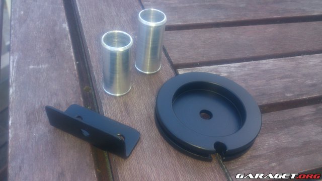

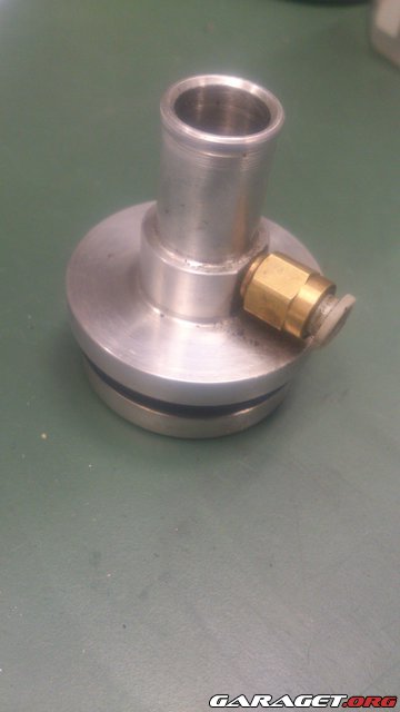

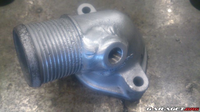

Sen har jag nu fortsatt på vevhusventilationen smile Ska ha 20mm slang-anslutning så behöver moddifieras lol
Tog min anslutning jag tillverkade tidigare men svarvade bort själva slanganslutningen o gjorde en gänga istället smile
https://www1.garaget.org/gallery/images/212/211510/211510-26c418ffd0c504e82a5b5bac6bfd408a.jpg

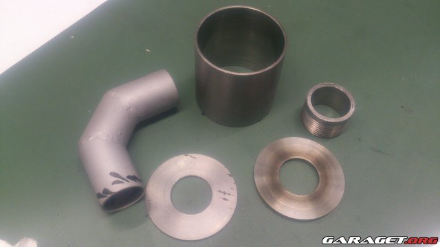

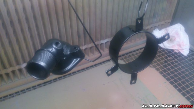

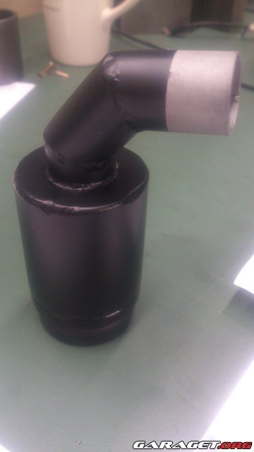

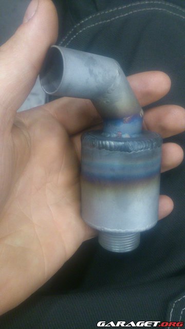

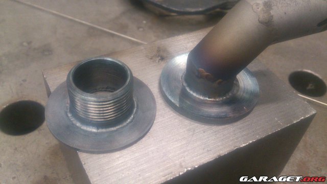

Sen tillverkade jag mig lite delar för den nya oljefällan jag tänkte bygga, innan vevhusgaserna åker iväg inuti slangen till catshtanken smile
https://www1.garaget.org/gallery/images/212/211510/211510-eac37ec5c731fb42512a3a6071297915.jpg
https://www1.garaget.org/gallery/images/212/211510/211510-28f59acbe74bf8178ea8919152294bc6.jpg

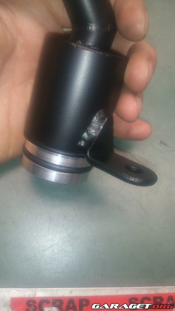

Sen svetsades allt samman big_smile
https://www1.garaget.org/gallery/images/212/211510/211510-fffb6687522a5428e52bdf672427ccd3.jpg
https://www1.garaget.org/gallery/images/212/211510/211510-2b4b94e2f282791405e30cbb52f7ccdb.jpg
Sen fick dem båda delarna lite färg också smile
Anledningen att jag gängade dem är att den nedre delen är i aluminium o resten är i stål smile Så var enklast att bara föra så, än att göra en ny bottendel i stål tongue smile
https://www1.garaget.org/gallery/images/212/211510/211510-963054e3ba57a14d6641e3f606835ea8.jpg
O här är dem ihop smile gegga på lite gängtätning o drog ihopp dem smile
Sen dit med o-ringen längs nere smile
https://www1.garaget.org/gallery/images/212/211510/211510-1eacefe68810747580f1889f77862e79.jpg

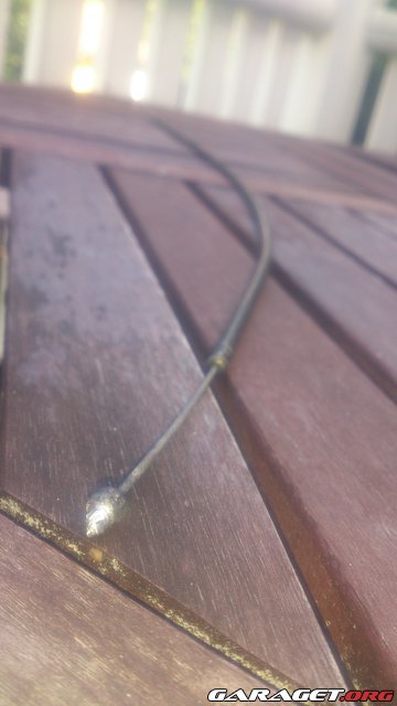

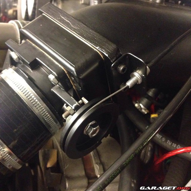

Började med att mecka ihop en gasvajer smile har byggt mig en utav en cykelbroms jag hade liggandes lol
Kapade till vajer o hölje i rätt längd o sedan lödde dit en kula som ska vara vid gaspedalen smile
https://www1.garaget.org/gallery/images/212/211510/211510-b78c06ddfaa13bd81f6b43ad8199ce68.jpg

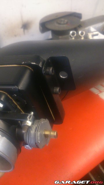

Sen bockade jag till mig en lite plåt som ska bli själva fästet för höljet vid spjället smile Efter det fick både fästet o gasrullen lite färg smile
Jag svarvade även två skarvmuffar för slangar som jag kommer använda till vevhusventilationen smile
https://www1.garaget.org/gallery/images/212/211510/211510-1c65dbcd0e06df3eac3209b638237266.jpg

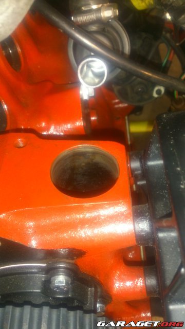

Sen knackade jag ur "frostpluggen" där jag ska montera min vevhusgrejj lol
https://www1.garaget.org/gallery/images/212/211510/211510-f628109841e1686195001832b97a2a19.jpg
Jag svarvade öven bort lite material på min grejj som ska sitta o hålet på bilden ovan, den satt inte så bra då O-ringen kom för nära kanten så jag svaraved bort några milimeter uppåt så O-ringen kom lite "längre ner" smile
Även så svetsade jag dit en liten flärp så jag kan dra fast den med en skruv också smile Jag vill inte riskera att den losnar tongue

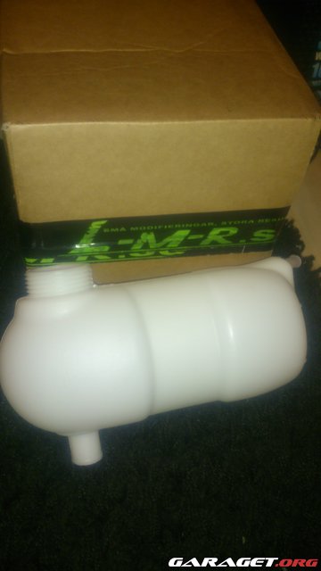

För att runda av lite så visar jag en bild på mitt nya expansionskärl som jag fick hem igår big_smile
https://www1.garaget.org/gallery/images/212/211510/211510-bf1c97bbbb157e062a2cd7a4adf0ab0e.jpg

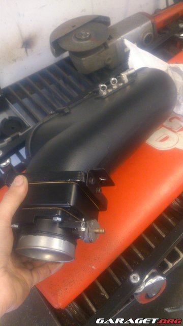

Jag började med att få dit gasvajerfästet smile Det satt så pass till att jag inte kunde få in en borrmaskin i motorutrymmet, så jag var tvungen att skruva loss själva pleneumkammaren tongue roll Tur att insuget var tvådelat, de underlättade väldigt mycket, trotts att de var ganska pilligt tongue
Men här var det monterat, borrat o gängat två M5 hål så jag kunde skruva dit de smile
https://www1.garaget.org/gallery/images/212/211510/211510-44895568a257f6c7fc0ec6c93a0e294c.jpg
https://www1.garaget.org/gallery/images/212/211510/211510-4ab54ab27a1d40fffc1dd63e78155c14.jpg
Sen var de bara att skruva ihop insuget igen o montera dit gasrullen big_smile

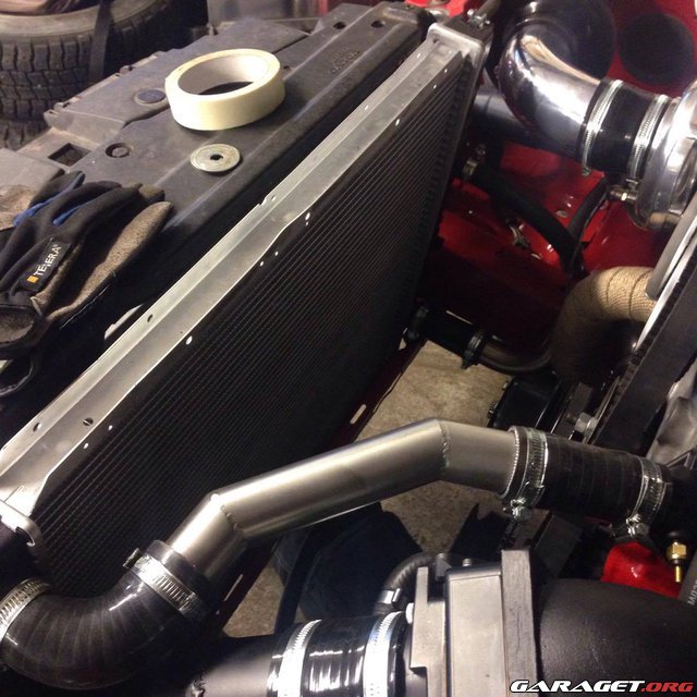

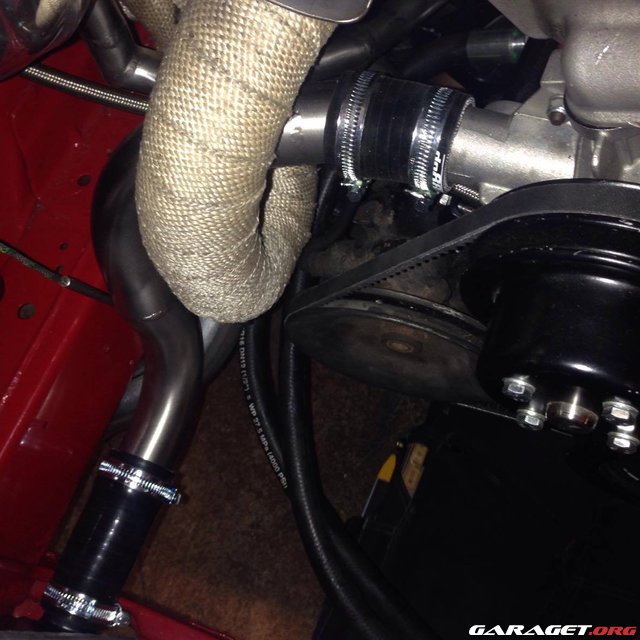

Efter det så monterade jag den nya kylaren big_smile Kylarslangarna monterades även på plats big_smile Blev riktigt nöjd
https://www1.garaget.org/gallery/images/212/211510/211510-1cfa6f410792319c571f7697dd145fb8.jpg
https://www1.garaget.org/gallery/images/212/211510/211510-9344f9d5eb663e47c7b41f12fc0f7c62.jpg
https://www1.garaget.org/gallery/images/212/211510/211510-419bd0ffc6639c02a31832d600512236.jpg

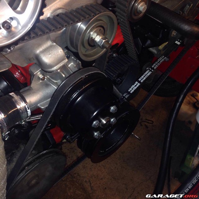

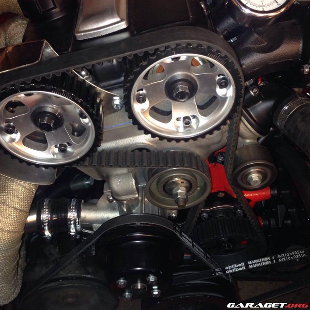

Motorn nollades o sen fick kamremmen åka dit, spänd o åtdragen smile
https://www1.garaget.org/gallery/images/212/211510/211510-fa94063901890de227f9a50929e583e5.jpg
De andra två remmarna fick också åka på plats smile
De tog några vändor till Biltema innan jag hittade rätt rem till generatorn tongue Eftersom jag har ett lägre fäste så fick jag testa mig fram tongue Men på tredje försöket så vart de rätt smile 10x935 passa perfekt smile
https://www1.garaget.org/gallery/images/212/211510/211510-7a7708a48480baa2169815d9e864a581.jpg

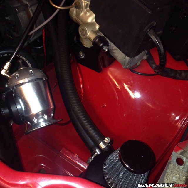

Sen fick slangarna till vevhusventilationen monteras big_smile
https://www1.garaget.org/gallery/images/212/211510/211510-f55346d95be7193ed9b91c911e475387.jpg

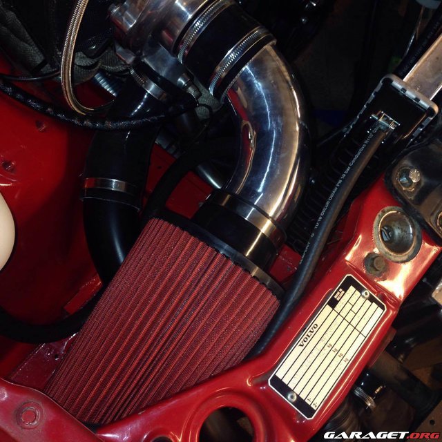

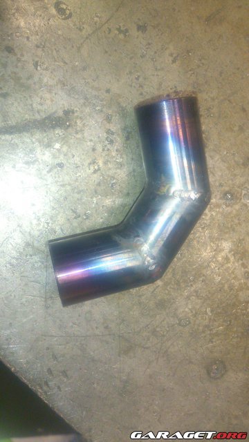

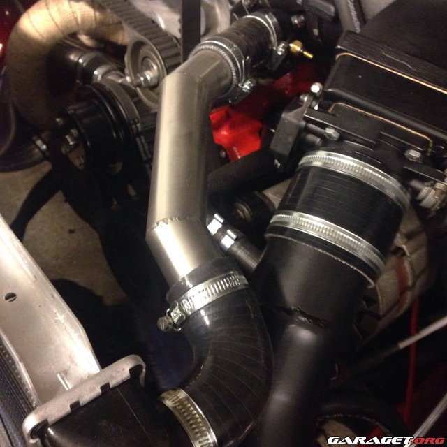

Sen fick äntligen luftfiltret monteras big_smile Jag köpte en 90° alurör på biltema som är till för just luftfiltermontering, kapade bort 30mm så böjjen inte blev like lång o sen åkte de på plats big_smile
https://www1.garaget.org/gallery/images/212/211510/211510-7feb214f8b68856c624a0c7a4639f978.jpg

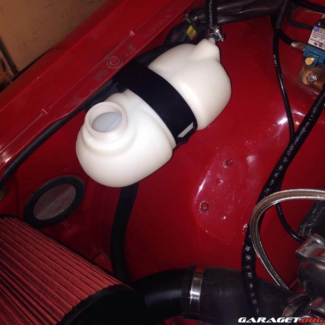

O som avslutande bild så visar jag monteringen av expansionkärlet big_smile Här fick den hamna smile Lagom långt ifrån turbon o alla varma saker lol Nu ska jag bara hitta ett fräscht lock alternativt köpa ett nytt smile
https://www1.garaget.org/gallery/images/212/211510/211510-a45eca38e47064fcbf7f094fe8bdaac2.jpg

Ang locket t expansionskärlet så skulle jag nog köpt ett nytt wink

Tack smile Jajjemän det är do88 kylarslangar samt en böjj vid turbon smile
