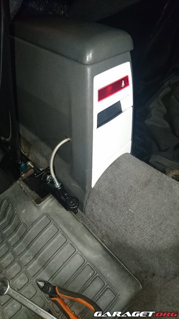

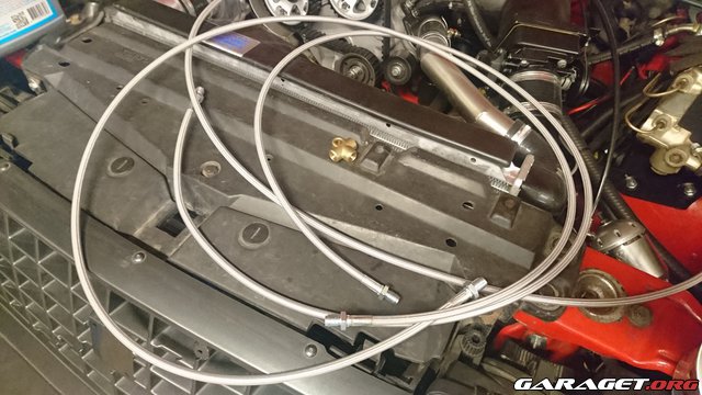

Var o fixade bromsslangar Dom jag kommer använda till hydrauliska handbromsen smile
https://www1.garaget.org/gallery/images/212/211510/211510-5c8c5379c5ba6911a431cfc64de3f2e6.jpg
Drog den såhär vid bromscylindern smile
https://www1.garaget.org/gallery/images/212/211510/211510-443877e3c130072a84f5382037c16788.jpg

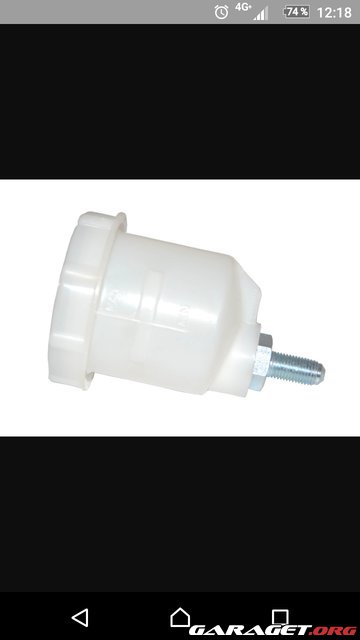

Så nu är jag även på jakt efter en sån här behållare smile
Är det någon som har en i Stockholmsområdet så är jag intresserad smile Skulle behöva den idag gärna smile Vet att dem finns att beställa på internet men skulle vilja ha den nu som sagt smile

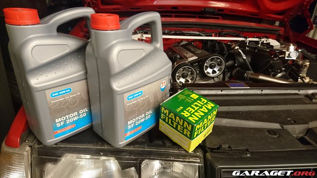

Och som avslutning blev det oljebyte också big_smile
Nu Kör jag på Mineralolja 20w50 smile
https://www1.garaget.org/gallery/images/212/211510/211510-0cd9c4dc7f439132a44c31143b76598e.jpg
Det var de lilla jag hade nu smile
