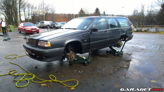

Bromsbeläggen var helt slut runtom och den drog kraftigt till vänster vid hård inbromsning. Dessa byttes väldigt fort. Handbromsen tog inte ens längst upp men som tur var så var det bara att spänna den lite.
Efter det så märkte jag att hjulen var alldeles för stora (225/40-R18) och både slet sönder innerskärmarna fram och skavde mot dämparen/fjädern. Dessa däck med fälg åkte av och såldes vidare, på åkte det v70 original fälgar som vinterfälgar. och sedan en balansering på det.
https://www1.garaget.org/gallery/images/208/207207/207207-34c7d6afbfbccfc343a8bde5db66b231.jpg
Under tiden som detta hände så byttes även länkarmar, lite lampor och annat smått.

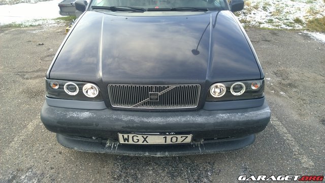

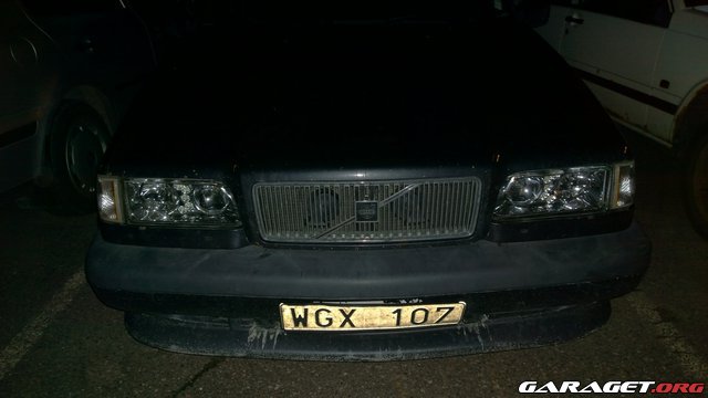

Nästa besikting visade att de nya lyktorna var diffusa och pekade åt helt fel håll och det där oljeläckaget var kvar och nu passade jag på att kolla under bilen och såg att det droppade hmm
Ännu nästa besiktning så hade jag köpt helt nya lyktor, även denna gång stylinglyktor då jag inte ville ha original men jag har fortfarande ingen aning om vart det läcker olja så det blev bara en 2:a på oljeläckaget.
https://www1.garaget.org/gallery/images/208/207207/207207-ec0d79ab3e6de6189202deb20127f268.jpg
https://www1.garaget.org/gallery/images/208/207207/207207-2f2d84198b534c3e16a3c9f3ed72becf.jpg

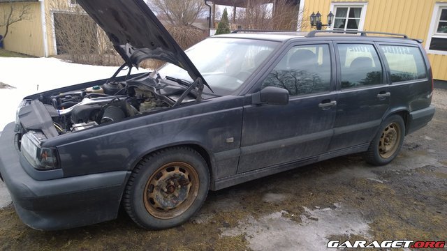

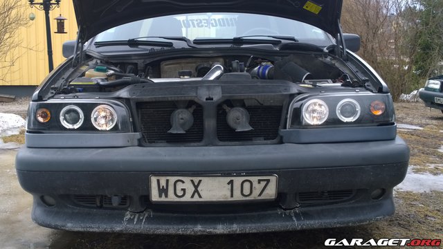

Yes, tillbaks efter andra dagens mekande smile (blev dock inget skruvande alls idag hmm )
Det första som gjordes var att knäppa lite bilder på bilen så att ni trogna följare och andra intresserade kan få se hur den ser ut i helhet smile

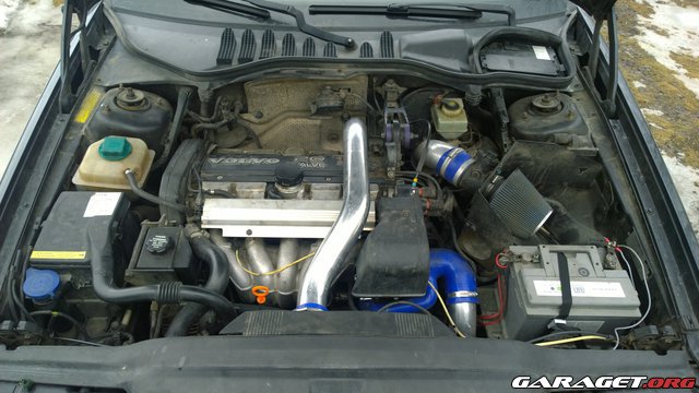

https://www1.garaget.org/gallery/images/208/207207/207207-419eecf89f9a5079b01e28a2a91ae85f.jpg

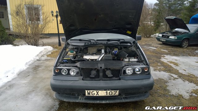

Detta är då under huven så som den ser ut för tillfället.
Reverserat flöde i intercooler med överliggande tryckrör, öppet sportluftfilter och annat lullull

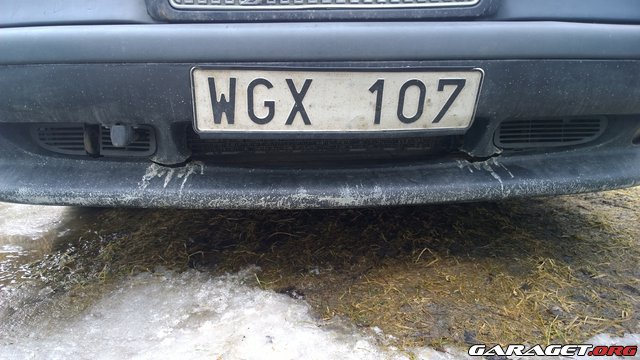

https://www1.garaget.org/gallery/images/208/207207/207207-5b8608094a1c8c89c793d59785942d9b.jpg
Här ser man även fronten på bilen med min trasiga front/läpp.. Den skulle behöva lagas (nångång iaf)

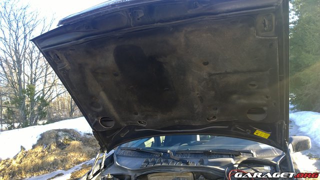

https://www1.garaget.org/gallery/images/208/207207/207207-700827e9922fa17dd4405a937cb9ec1c.jpg
https://www1.garaget.org/gallery/images/208/207207/207207-666072620b4320852686245537bf7379.jpg
Ytterligare fler vinklar då man ser fronten tydligare samt att parkeringsljus är på (ljust ute så det syns knappt)

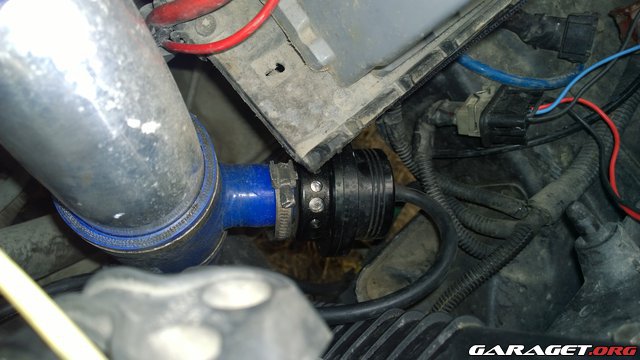

Någon som vet vad detta är för dump? pys, återcirk, märke och modell?
https://www1.garaget.org/gallery/images/208/207207/207207-02106f7f8067d37d0c4a30eed790bb76.jpg

Eh, ja den kvittrar med luftmassemätare på, utan lmm ikopplad så pyser den O.o

Haha, den enda bilden som jag har lagt upp när bilen är upplyft är när en däckfirma balanserade hjulen åt mig så hade något hänt så är det deras fel tongue dock så har jag inget att palla upp den med så ligger oftast bara under bilen med domkraft ^^ har ramper som går att använda men sist vi gjorde det så höll de på att tippa hmm

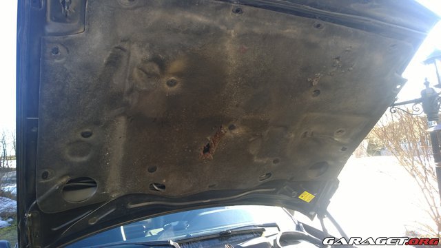

Lite brist på uppdateringar från min sida då jag inte har haft några delar att byta än men lite saker har hänt i helgen iaf smile
Passade på att byta värmeskyddet under huven från den andra 850in som jag har ståendes, då den för det första är hel men även passar bättre för överliggande tryckrör.
Föra byte
https://www1.garaget.org/gallery/images/208/207207/207207-befb8fab6fc0873e858c13deb0dc70f5.jpg
Efter byte
https://www1.garaget.org/gallery/images/208/207207/207207-cb6776e1fcc374debc05b876126b98bd.jpg
