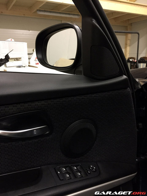

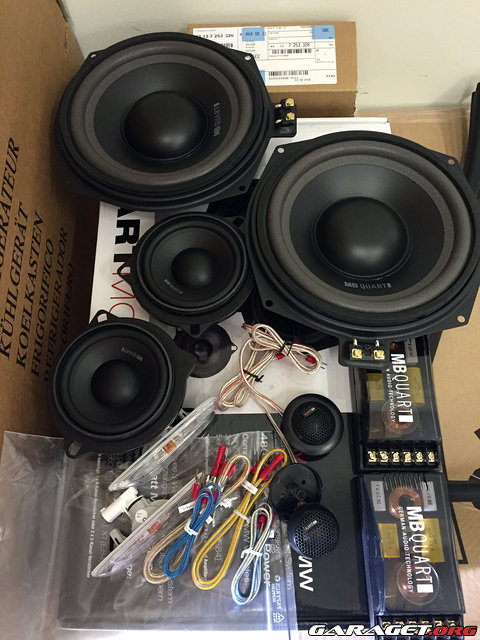

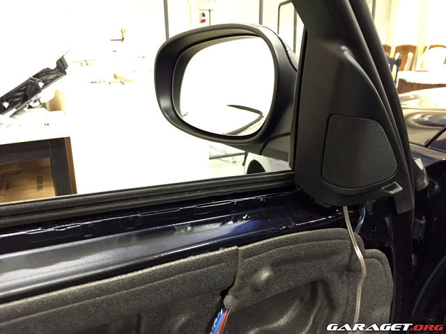

Fick en impuls att mecka med mina nya inköp idag. Men det gick ju inte som planerat. Dåligt med verktyg och andra redskap.
Högtalarpaketet var inte riktigt så bolt on som dem sa i butiken. Diskanterna fick jag fast, men klickade ju inte direkt i fästet... Fick klippa originalkontakterna i dörren för att få på de nya, gjorde lite ont i själen.
Subwoofer elementen fick jag inte dit, stolarna satt med någon enorm torx.

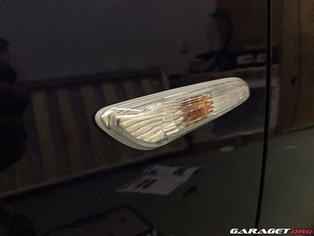

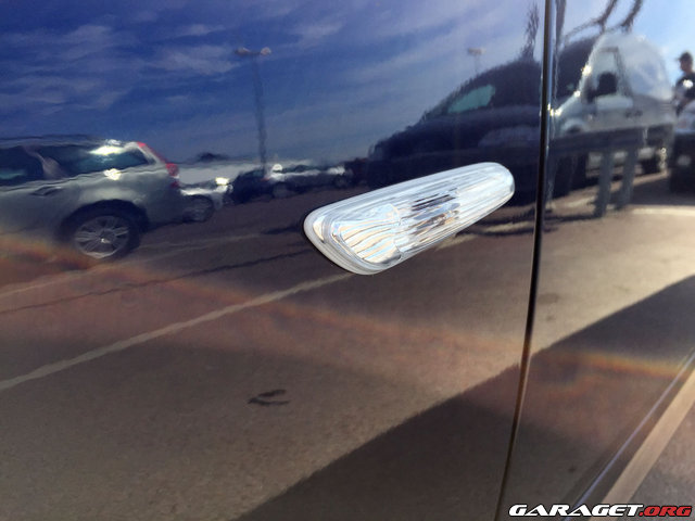

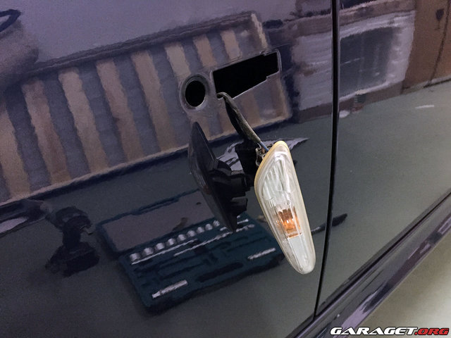

Men nya sidoblinkers och den saknade skruven i hjulhuset sitter som en dröm!

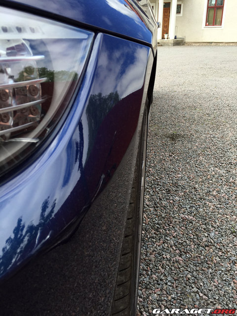

Men värst av allt är ändå missen jag gjorde med de infällbara backspeglarna. Tänkte inte alls på att kolla närmre på de jag köpt, utan litade blint på att 5-stift = infällbar. Men de som satt på bilen var redan 5-stifts varianten, så de jag köpt på skroten var exakt likadana... Får se om jag orkar ta tag i att kolla på nya framöver.

Lite skillnad på nya och gamla i alla fall.

Nya listerna med diskanter sitter fint.

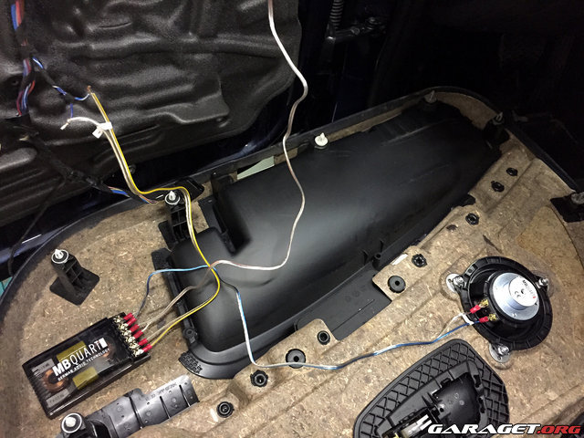

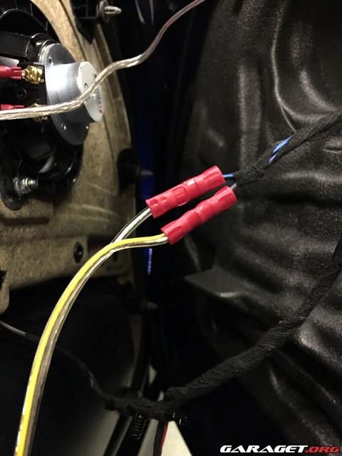

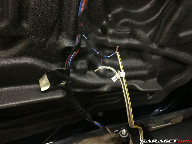

Skäms över den kopplingen, men ville inte skruva ner allt igen, så isolerade det med tejp bara. Får plocka isär senare och göra rätt.
https://www1.garaget.org/gallery/images/119/118733/118733-3813ad6b30e5e3bd8c35e66ed1ac981f.jpg
De där behöver dras lite snyggare sen också, tror inte delningsfiltret kommer sitta kvar där allt för länge med dubbelhäftade tejpen som följde med...

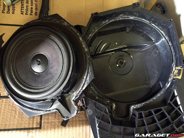

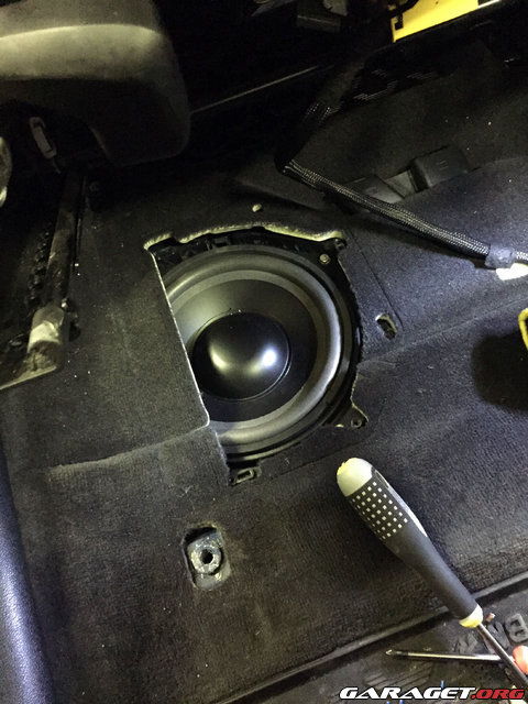

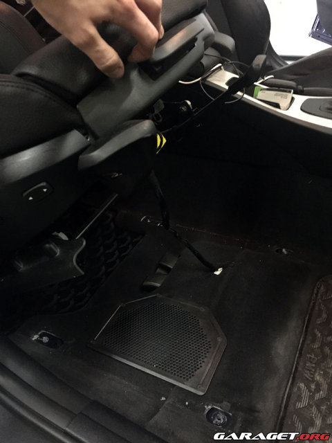

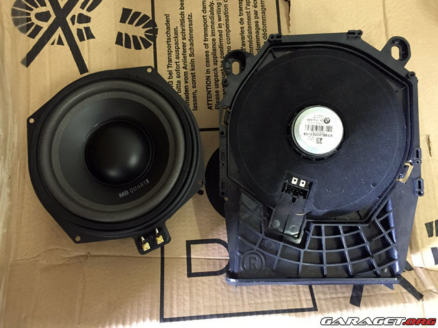

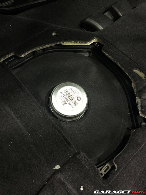

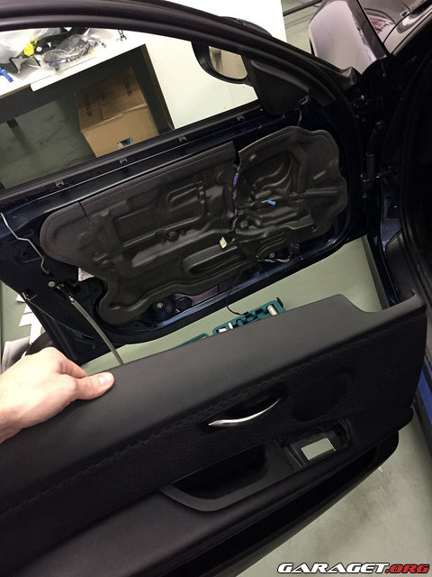

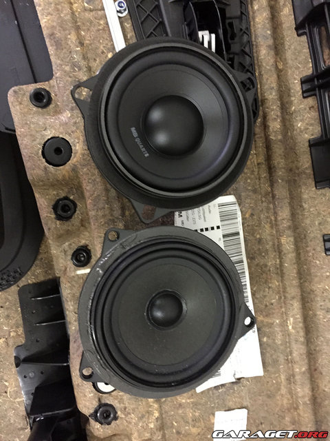

Tänkte att det skulle ta en timme eller två att byta ut subwoofer elementen. Men det var inte bolt on det heller... 5-6h med en extra tur till Biltema och Bauhaus.
https://www1.garaget.org/gallery/images/119/118733/118733-4160e02f1c86bf4f58acc768d988d4b0.jpg
https://www1.garaget.org/gallery/images/119/118733/118733-650aed08dace2e3a870e1dd74dccc828.jpg
Småbökig att få ur.
https://www1.garaget.org/gallery/images/119/118733/118733-0e139f5da6502a60a6b1b4dbb797cb91.jpg
https://www1.garaget.org/gallery/images/119/118733/118733-7cb8485afdf00e82929e722c0b517066.jpg
Fick bryta ur den gamla högtalaren och borra hål för att få fast nya elementet.
https://www1.garaget.org/gallery/images/119/118733/118733-84169d604f821f2c06f44f92ca505afd.jpg
Passade tillslut.
https://www1.garaget.org/gallery/images/119/118733/118733-1bfa394af3a857f4c891ad55778eea7b.jpg
Skarvade kablarna i dörrarna lite bättre, delningsfiltren lossnade som jag misstänkte så dom fick ny dubbelhäftad tejp.

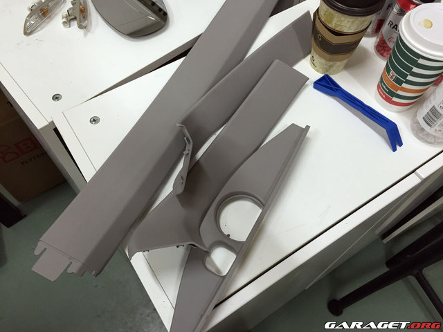

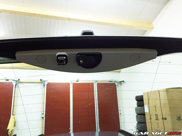

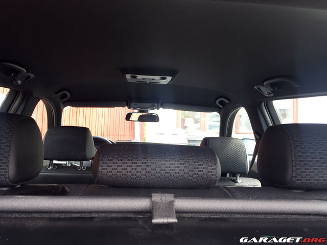

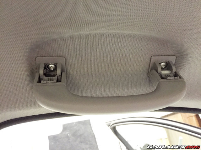

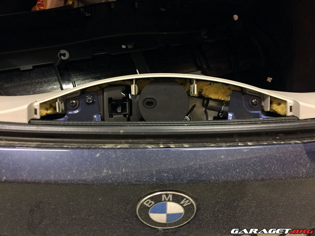

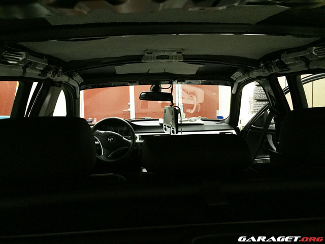

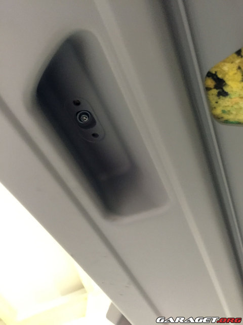

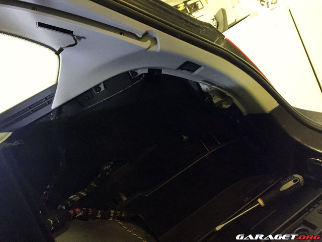

Klockan 22.30 på kontoret igår kom fick jag för mig att åka till garaget och börja byta interiör på bakluckan. Men det gick snabbt över till att byta hela innertaket.
När klockan blev 12 på natten så hade jag monterat ner hela taket och stolpar, började då fundera över varför jag börjat med det så sent... Men skam den som ger sig. Klockan 02 var allt monterat och jag kunde äntligen åka hem.

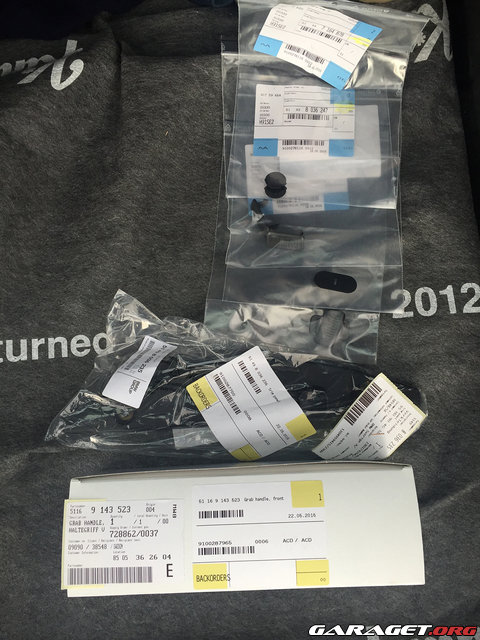

Ett par plastbitar saknades (luckor/lock) samt Airbag märkena var fula, så ska beställa nya såna.
Efter att ha svurit högt när jag försökte få upp hela taket själv, satt en skruvmejsel i fingertoppen (sen satte jag på mig handskar...), kunde jag konstatera att det blev rätt schysst med svart tak ändå. Känns luftigare med grått, men bra mycket snyggare med svart.
Nu får vi se hur mycket mer jag kommer hålla på mer med denna bil, är lite inne på att byta ut den mot en lite större och bekvämare bil. Närmare bestämt en A6 eller 5-serie. Som BMW fanboy tar det dock emot att byta märke.
https://www1.garaget.org/gallery/images/119/118733/118733-f7d8e83249323c2a1c433a74584fff09.jpg
https://www1.garaget.org/gallery/images/119/118733/118733-0e44b9df97c9215ba8790eba46953094.jpg
De gråa bitarna ser bra trötta ut i jämförelse.
https://www1.garaget.org/gallery/images/119/118733/118733-bead8fa56039604ec645ad09e804326b.jpg
Var bra att ha en uppsättning likadana delar bredvid så jag kunde se vart det satt skruvar och clips.
https://www1.garaget.org/gallery/images/119/118733/118733-082d52fc4d5dcad2bbbe7eeaceb90cfd.jpg
De här bitarna hade jag inte fått i svart, så det måste ju fixas.
https://www1.garaget.org/gallery/images/119/118733/118733-90ccad06a505f0ddaa82ec107c0b5757.jpg

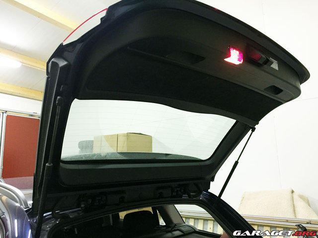

Bakluckan klar, innan den dumma idén att börja riva resten hoppade in i huvudet. Det gick väl för fort, ville inte åka hem riktigt än...
https://www1.garaget.org/gallery/images/119/118733/118733-f18993cd50608ec9cc6a6ada2e00aa46.jpg
D stolpen var väl bökigast, clips och skruvar åt alla håll.
https://www1.garaget.org/gallery/images/119/118733/118733-4ca3204d1e2a5b4eac5c21668f314014.jpg
Kan inte vara en slump att luckan till skruvarna även fungerade till att hålla nere handtaget, så det gick lättare att skruva i och ut.
https://www1.garaget.org/gallery/images/119/118733/118733-5d1b2016020e52670d0e51403e8f3d10.jpg
Alltid spännande att jobba runt Airbags.
https://www1.garaget.org/gallery/images/119/118733/118733-d4394fadc95f684db98df0478ce67b17.jpg

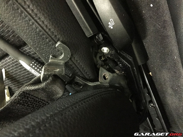

En sak jag inte tänkte på innan jag började igår var att bältena går genom B stolpen, lyckades skruva bort det från stolen. Efter att ha bänt bort en plastbit på stolen för att komma åt skruven.
https://www1.garaget.org/gallery/images/119/118733/118733-5880b4f323979ea7d600c8b98cd93e19.jpg
Känns som att ha en ny bil igen.

Fick lite plastbitar till innertaket.
https://www1.garaget.org/gallery/images/119/118733/118733-3e048f88aeb21f5394d3210d96786940.jpg

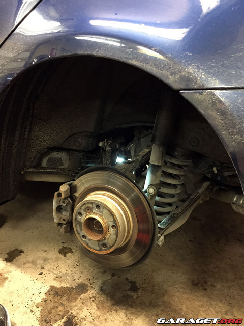

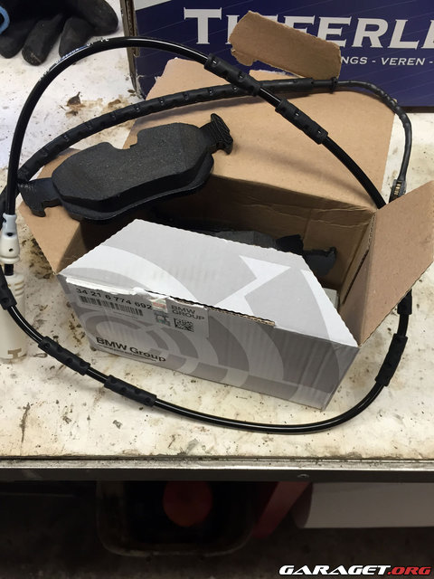

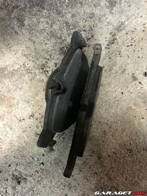

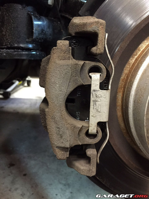

Mindre spännande uppdatering. Men bilen tyckte att bromsbeläggen var slut bak. Bytte fram för några hundra bil sen, så det kändes väl bra att byta bak också. Dock vet jag inte om jag håller med om att det bara var 80 mil kvar på dem. Lika bra att byta när dom är av.
https://www1.garaget.org/gallery/images/119/118733/118733-888ae5972a7ef1918c036fc7d8e7b5b2.jpg
Belägg och en ny sensor.
https://www1.garaget.org/gallery/images/119/118733/118733-327add8aa61c14c71adccde9c127ad4a.jpg
Behöver göra rent och måla lite här sen.
https://www1.garaget.org/gallery/images/119/118733/118733-0c0a6f41f6484f5ab532ed888cb6397a.jpg
https://www1.garaget.org/gallery/images/119/118733/118733-ae1474e688e6af91d2f578b3f2a852b7.jpg
Nytt och fint!
