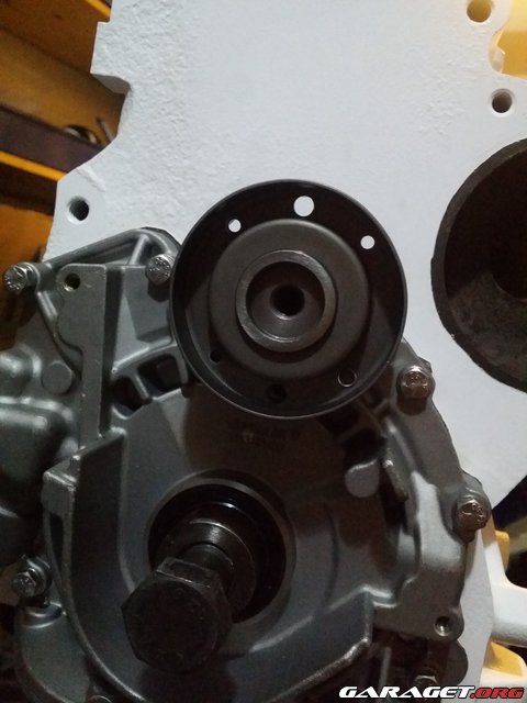

Då har tråget blivit monterat smile
https://www1.garaget.org/gallery/images/16/15565/15565-ed39b73b6522944518b2b3142db3c1da.jpg
Stötte på ett annat bekymmer som jag inte vet hur de ska vara...
De borde sitta en bult här va ?
https://www1.garaget.org/gallery/images/16/15565/15565-d9496c7ba87369fe21e9b102e18ea63e.jpg
Men om de ska göra de så kommer löphjulet inte gå att montera...
https://www1.garaget.org/gallery/images/16/15565/15565-4bb804c20f5cae01dd7a7564a3936845.jpg
Någon som vet hur de ska vara ?

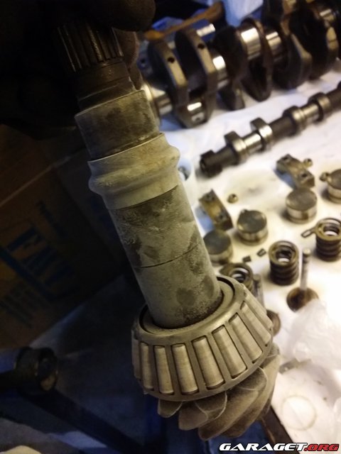

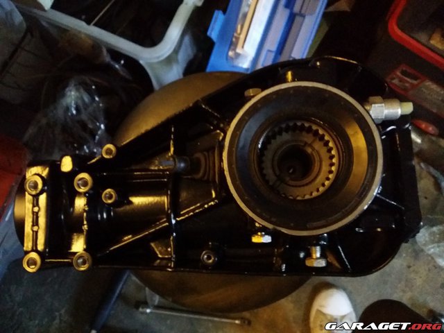

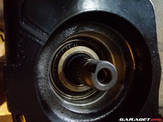

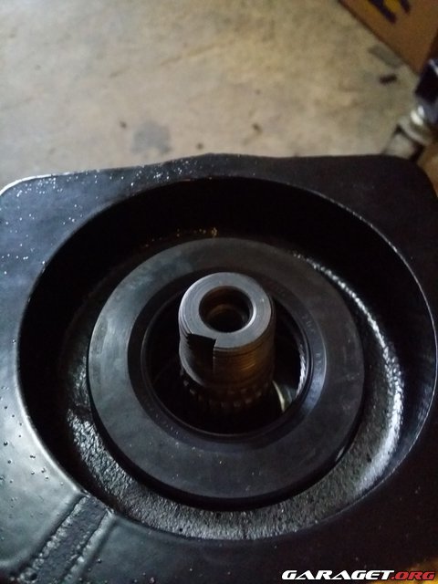

Monterade ihop bakdiffen.
Gick så sjukt mkt smidigare än va jag hade tänkt mig de skulle göra cool
Först frysa ner axeln
https://www1.garaget.org/gallery/images/16/15565/15565-edaa829ce44c009530e0445f76494023.jpg
Sen värmde jag upp lagerbanan till 100 grader och släppte ner den.
https://www1.garaget.org/gallery/images/16/15565/15565-f46a20f094f2d23196af40e7d4e300f8.jpg
Så va de klart typ tongue
Dit med packboxen och skruva ihop
https://www1.garaget.org/gallery/images/16/15565/15565-0d8babc54ef2c8ba40867201b7d1e950.jpg
Sen va de bara montera tillbaka resten
https://www1.garaget.org/gallery/images/16/15565/15565-252ba385613b5ce83548c6505849accf.jpg
https://www1.garaget.org/gallery/images/16/15565/15565-b949178ab25fae652a2f8051c7e6934d.jpg
TADA lol

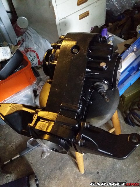

Tog mig an denna lilla skönhet idag neutral
Så repsats beställd så bara invänta att den kommer tillbaka från lack och sen skruva ihop den igen lol
https://www1.garaget.org/gallery/images/16/15565/15565-1ddacd71440c997a3c1ad58c421867d9_tn.jpg https://www1.garaget.org/gallery/images/16/15565/15565-2c9bcfb73552de5edd5c58eb5a52c366_tn.jpghttps://www1.garaget.org/gallery/images/16/15565/15565-f16994a3a052c07a6fc0a1adebcd6280_tn.jpg https://www1.garaget.org/gallery/images/16/15565/15565-6076f274733afd2fe67609d31e2b4638_tn.jpg https://www1.garaget.org/gallery/images/16/15565/15565-34388606a5fc5119257e44896f98dc59_tn.jpg https://www1.garaget.org/gallery/images/16/15565/15565-323dfb7a0535beda84764cb2b49c4ed7_tn.jpg https://www1.garaget.org/gallery/images/16/15565/15565-a50bb2c8454427a8d63fd0580dbaf2cb_tn.jpg https://www1.garaget.org/gallery/images/16/15565/15565-52c43c134900a7d5c92ac8a24adc6320_tn.jpg https://www1.garaget.org/gallery/images/16/15565/15565-5f011e0b7eaccd5cc7f67e8ef072ef75_tn.jpg https://www1.garaget.org/gallery/images/16/15565/15565-dceb60b3f636c4fdd302fd814a4fd182_tn.jpg https://www1.garaget.org/gallery/images/16/15565/15565-b75e379cd28b3fb70fad46842fdc114f_tn.jpg https://www1.garaget.org/gallery/images/16/15565/15565-fb3e6d1ec6b6d1bac19c56a874e0c7d5_tn.jpg https://www1.garaget.org/gallery/images/16/15565/15565-d28b931b16442bbd00b83eb2a45288db_tn.jpg https://www1.garaget.org/gallery/images/16/15565/15565-99c62d6003a4d0a0c839f198525a8f0f_tn.jpg https://www1.garaget.org/gallery/images/16/15565/15565-b419926a646cd85df843472932ef3ddc_tn.jpg https://www1.garaget.org/gallery/images/16/15565/15565-747477a16007eba9186a9c5cf9af0d52_tn.jpg https://www1.garaget.org/gallery/images/16/15565/15565-164fb1220f3395388a8f6ed642ce5c55_tn.jpg
Har lärt mig att de aldrig kan fotas för mycket. Och måste ju säga att de känns sjukt bra att man har bilder när man ska ihop med allt igen lolcoolroll
