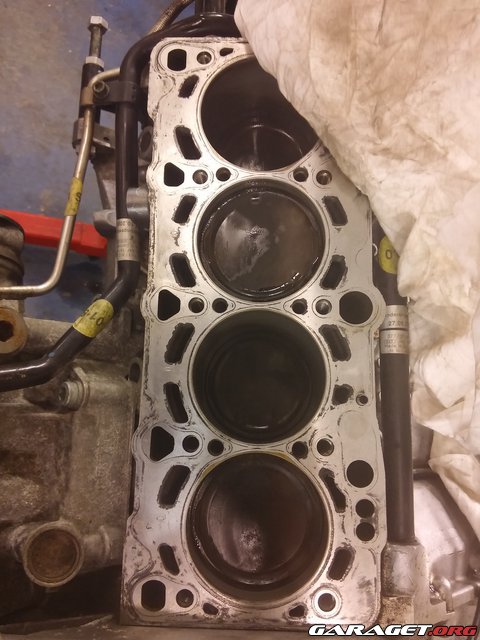

Det vart en tur till garaget ikväll med för att småpyssla lite.. Slutade ungefär såhär smile
https://www1.garaget.org/gallery/images/26/25095/25095-65aae5188b086de593918001aef0f41f.jpg
Blir en sväng ut i morn med, tanken är att försöka tillverka fästen för fuelrails mot insuget och börja klura lite på rör och slangdragning till allt till och från toppar/block.

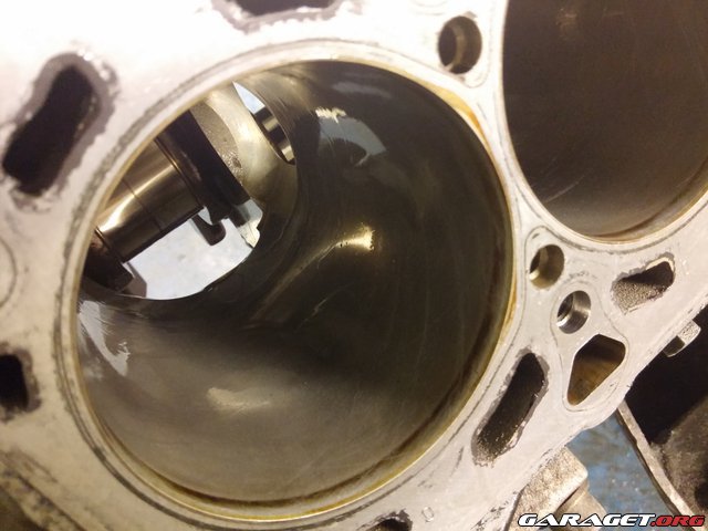

Dagens mirakel i garaget:
Körde en sväng med honingsverktyget och har oljat in cylinderloppen:

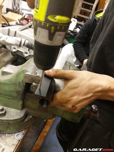

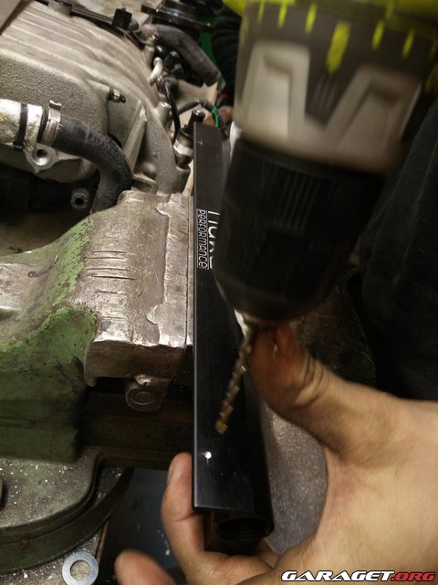

Modda Nuke rails för att det ska passa på mitt insug:
https://www1.garaget.org/gallery/images/26/25095/25095-0159ab86e2a611b218f47fcb9debc6e8.jpg
https://www1.garaget.org/gallery/images/26/25095/25095-93c077e7d119c70e1e1a60410ecc925d.jpg

Tryck och pys-åka
884 Inlägg
21 mars 2015
Borra i fingrarna bara , det blir skitbra... eller vänta lite nu...
Har provat, inget skönt...

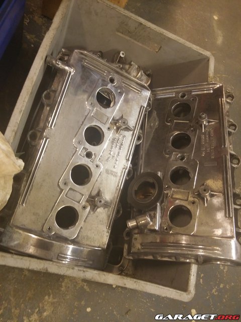

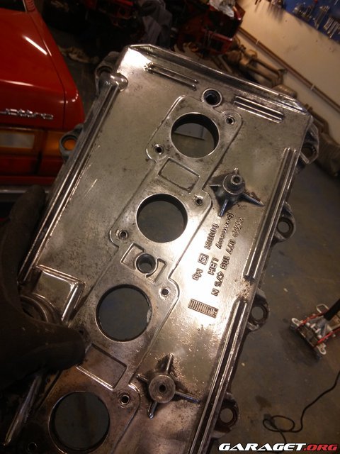

Idag var det lite putsardag i garaget..
Ventilkåporna fick sig lite kärlek, vart bättre men långt ifån perfekt.. Har inte tänkt mig att detta ska bli ett kn*llputsprojekt heller smile

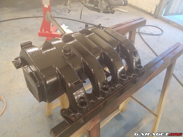

Gav mig på att försöka polera insuget med men gav rätt snabbt upp.. slutade med att det vart en klick färg på det istället smile
