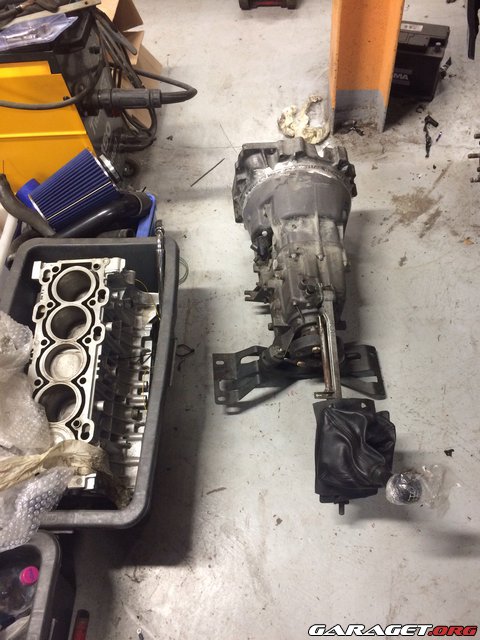

12 april 2015
Plockade ner lådan och mätte upp differensen som bilden visar i inlägget ovan som blev hela 10mm, inte konstigt att kopplingen bara tog på halva pedal längden..
https://www1.garaget.org/gallery/images/11/10597/10597-905b84cc49a1f66bf26e520b7b064a93.jpg
Svetsade på klackar på 10mm på vardera sida om utrampningslagret.
Upp med lådan igen och lufta kopplingen och nu känns det som det ska i pedalen👍🏻
