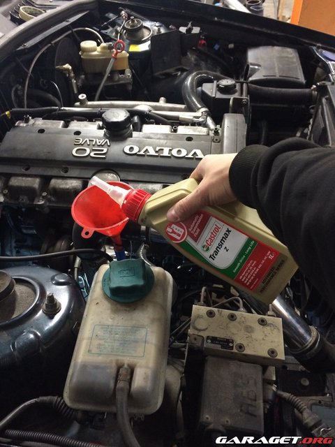

Va en sväng i garaget och fyllde på olja i zf:en
https://www1.garaget.org/gallery/images/11/10597/10597-1ea8928498d27e29cc72f1f81ef7e2a4.jpg
Funkade ju fint och efter att downpipe monterats tillbaka blev det en liten provstart och nu har lyftarna tystnat👍

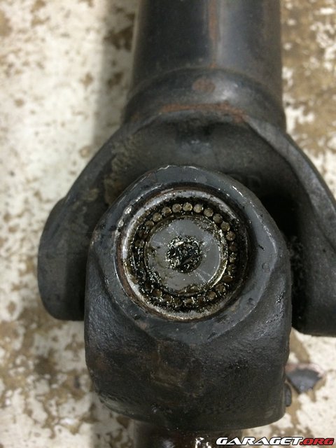

Va en sväng i garaget denna dag smile
Ett nållager på kardanen va kass så vart ett byte på den, hammare och slägga:D
https://www1.garaget.org/gallery/images/11/10597/10597-6ee8679f6bca55aefdcb14c6f2dd2628.jpg
Väntar på nytt stödlager så jag kan montera tillbaka kardanen och provköra äntligen.

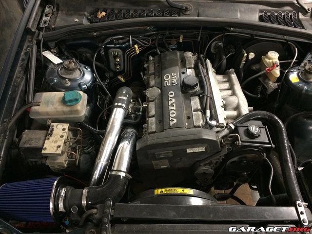

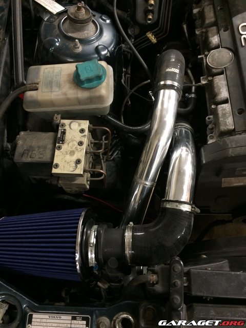

Fick ny leverans av DO88 I fredags så va ute en sväng innan jobbet idag och monterade rören mellan turbo och filter:)
https://www1.garaget.org/gallery/images/11/10597/10597-c6d2e80513ccb80a644e3033465661e7.jpg
luftfilter och tryckrör monterat

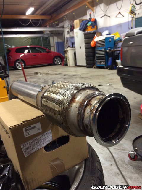

Satte till flexrör på downpipe och v-band anslutning efter den så man lätt kan switcha katt mot rakt rör😏

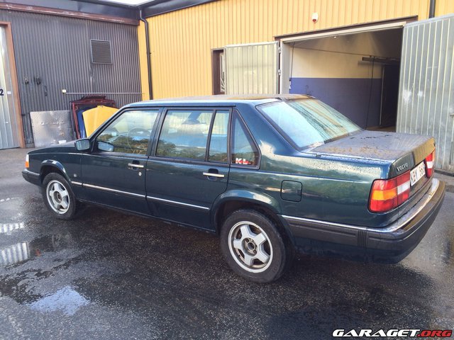

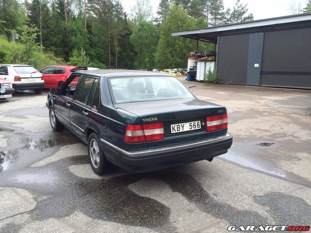

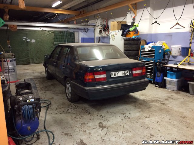

Idag va det då äntligen premiärtur med apparaten!big_smilebig_smile

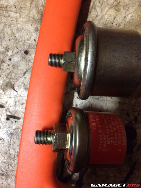

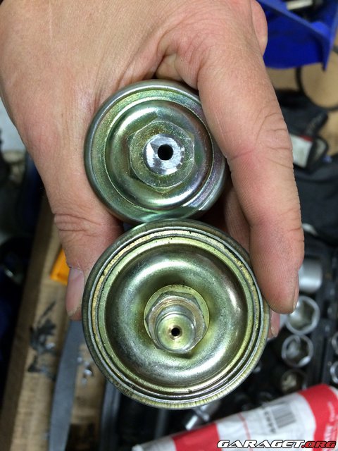

Men först fixade jag till min läckande oljetrycks givare;)
https://www1.garaget.org/gallery/images/11/10597/10597-415554b176b88fb955dd1fd110e34ef6.jpg
Nu visade det sig att det va olika långa så här bestämde jag mig för att såga av den en bil så löser det ju sig säkert
https://www1.garaget.org/gallery/images/11/10597/10597-f201824eeec2014a063279de9a6b7a0a.jpg
Såg sen att änden va Konad? Nån aning om varför det är så någon?
Den sitter på nu iaf och inget läckage och den visar trycket så någe större skillnad blir det nog inte.
Sen plockade jag fram apparaten från mitt hörn
https://www1.garaget.org/gallery/images/11/10597/10597-d284e6009d3b046e38f161ad4b2d9fb4.jpg
Så jävla fjantigt det ser ut med orginal15" och modell jeep men det ska ju registreras innan jag skickar på coilisar och nylonbussningarna!
Åkturen kännes riktigt bra! Drog fint och kändes stark men den ska ju köras in med.
Hur lång/länge kör ni in era byggen??

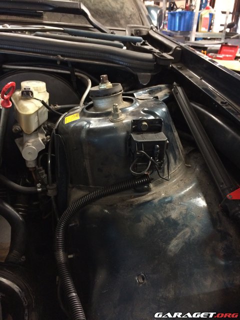

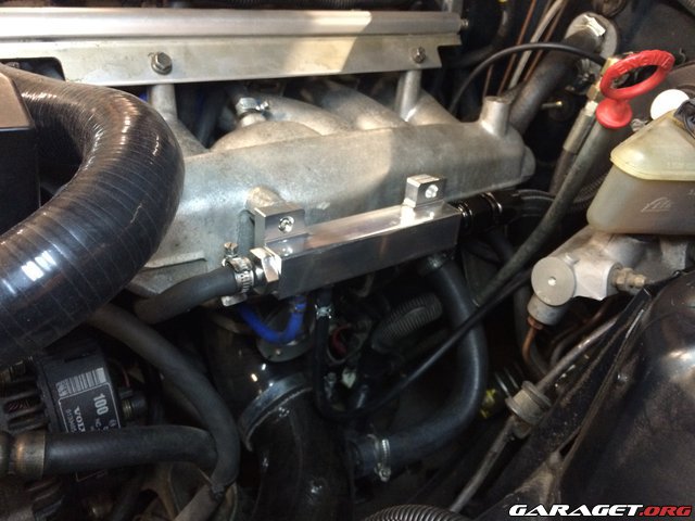

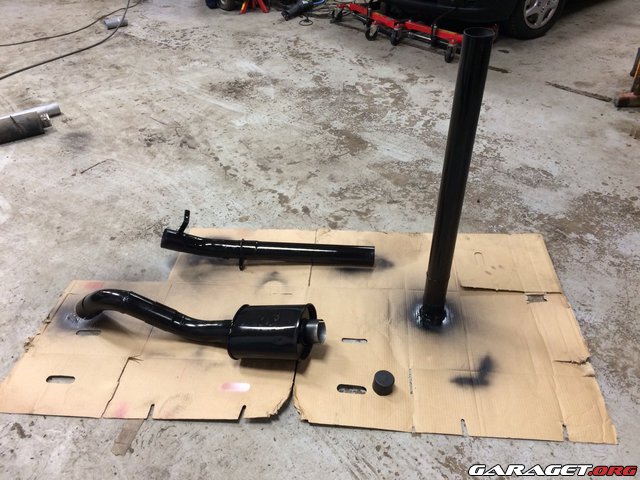

Tjo fortsatte i garaget idag med att modifiera avgassystemet då jag vart missnöjd med hur den lät så jag bytte dämpare bak så jag fick det karaktäristiska  båtandet så nu är jag nöjdast💪🏻!

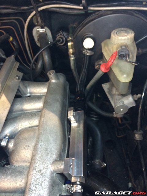

Sen gav jag mig på att montera vakumstationen så jag får igång laddtrycksmätaren.
https://www1.garaget.org/gallery/images/11/10597/10597-3e8bac58da5e1bc86d62761f7dcfb847.jpg
Kopplade även AN10 anslutning i änden och fortsatte med slang till bromsservo
https://www1.garaget.org/gallery/images/11/10597/10597-9cb1a4068002b89d71ae241c9e8c5a33.jpg
Sen tog jag en längre tur för att se vad den laddar när landstyrningen är i bott och den gav 0,8bar vilket kanske kan verka högt med styrningen i bott men har bytt fjädern i wg till hårdare så med det i åtanke känns det normalt;)

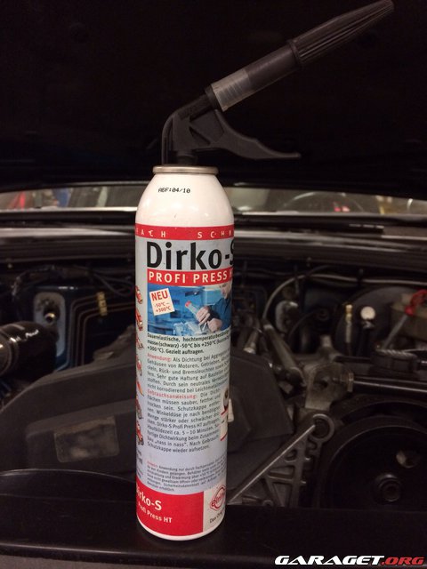

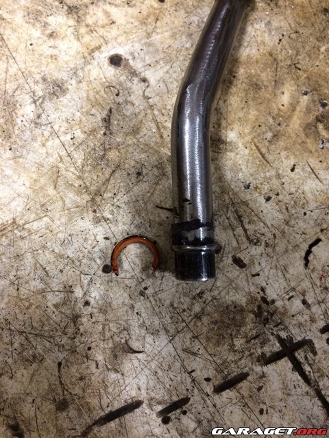

Tog tag i oljereturen idag och när jag skickade av den uppenbarade sig ganska tydligt att jag var på rätt spår:
https://www1.garaget.org/gallery/images/11/10597/10597-eff0080d526cfb2deb5f0f8c4469eaa8.jpg
Humm... Inte riktigt som den skulle den där oringsplutten:/
På med en ny och för att va riktigt säker på att samma sak inte sker så använder jag världens bästa packning på tub!:
https://www1.garaget.org/gallery/images/11/10597/10597-2d96bd1793e87df4246dfedf50395659.jpg
Riktigt bra proffsklet sätter sig som berget!

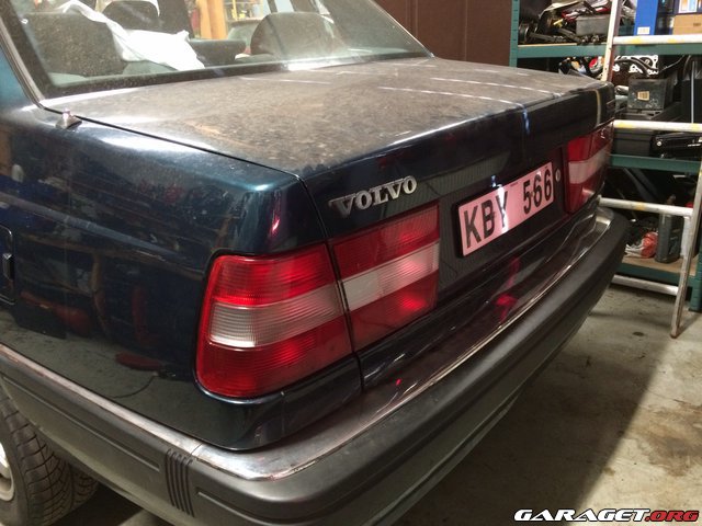

kunde inte riktigt se på bilen bakifrån utan att spy lite i munnen så slängde på vita blinkers så kändes det som man klarar sova hela natten iaf!
https://www1.garaget.org/gallery/images/11/10597/10597-93e0c9b10fbd4f2da622706fbefab0b9.jpg
Får lösa gubbkråmet en dag snart så kanske man blir helt frisk! Plastidipp kanske gör susen.

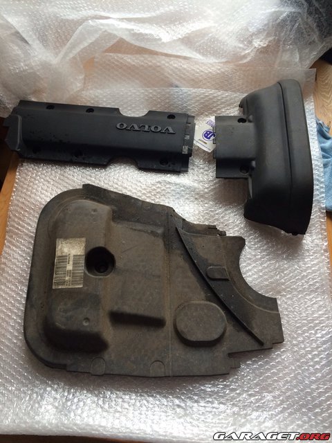

Paket
Idag fick jag lite pinaler!
Ingen go låda utan invirad i wellpapp och bubbelplast..nåja bubbelplast går ju att roa sig med ändå
https://www1.garaget.org/gallery/images/11/10597/10597-c8184a4066ad12cb97d5ebf1c3dda8a5.jpg
Tvättning, Montering i morgon sen ska det nog besiktnings Bosse bli gladare!
