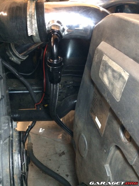

Fått Svetsat på AN8 nippel på sugsidan turbon för vevhusventen av en mycket snäll kamrat:)
https://www1.garaget.org/gallery/images/11/10597/10597-31abe31ad0068b21386ceacb4f768ada.jpg

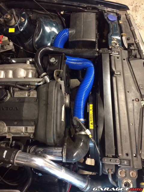

Nu efter 3 veckor taksnickeri är det äntligen klart så idag firade jag med att åka ut till garaget och ställa lite livsglädje i maskinen big_smile

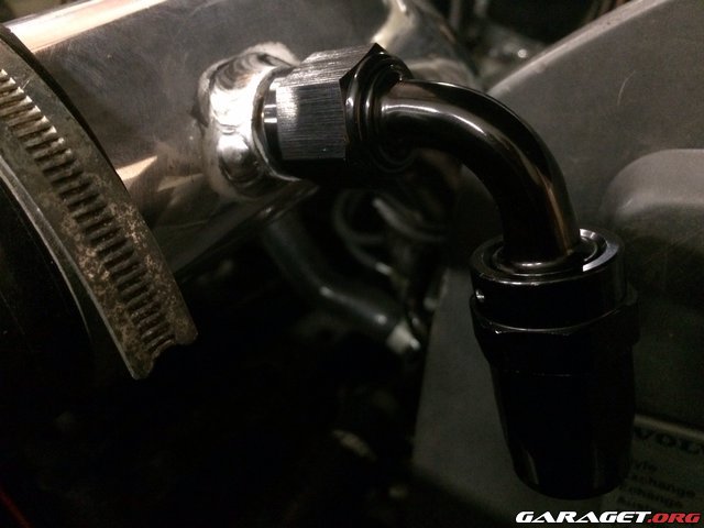

Passade även på att koppla in kladdröret från vevhusventen till sugluften till turbon:
https://www1.garaget.org/gallery/images/11/10597/10597-36951b68314c4cef0cb696d92e1cdad2.jpg

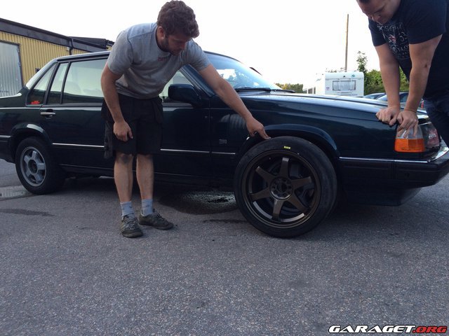

Sko bilen
Har bestämt mig att skicka dit ett par jr-11 brons 18" på bilen så fick testa garagegrannens jr-5 med samma färg för att på lite perspektiv på hur det skulle göra sig:
https://www1.garaget.org/gallery/images/11/10597/10597-24a71a196ee693893a336665128207f7.jpg
Kommer bli sjukt jävla bra ju cool

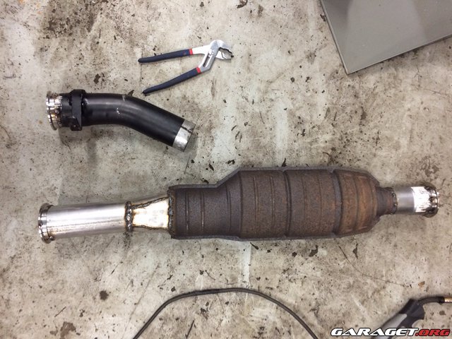

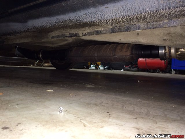

Idag modifierade jag en V70 kisse med v-band så nu är det check på avgas sidan! cool
https://www1.garaget.org/gallery/images/11/10597/10597-e457af79bd45c668ee25608dd7fc656a.jpg
https://www1.garaget.org/gallery/images/11/10597/10597-8dfee89d2931ecf68f2d7dd50517bdb1.jpg
https://www1.garaget.org/gallery/images/11/10597/10597-608117677049b87d53e26a7b07c4f142.jpg

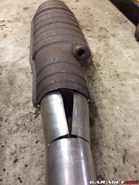

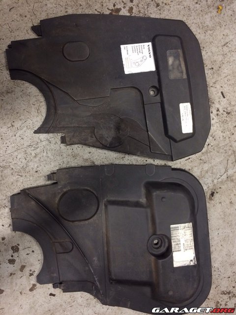

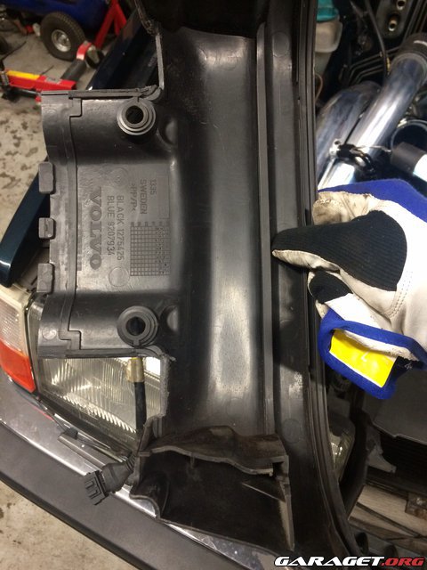

Såga till de nya kamremskåporna (kommer byta tillbaka till de äldre efter registrering)
https://www1.garaget.org/gallery/images/11/10597/10597-feaeba171b5c2f4e2fdc503d5bf822b0.jpg
Åsså kapa ur den stora:
https://www1.garaget.org/gallery/images/11/10597/10597-3b50d5c912b8908ec9414fbb0f0a42b4.jpg
Även monterat flexslang till den gamla luftfilterboxen(där elen ligger i)då dom på besiktningen tycker att det är viktigt på någe vis....
Vackert är det då inte lol
https://www1.garaget.org/gallery/images/11/10597/10597-80b687eff4a81fc9315df2d516237c0b.jpg

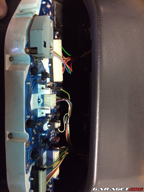

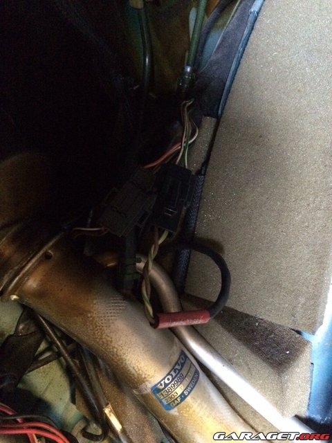

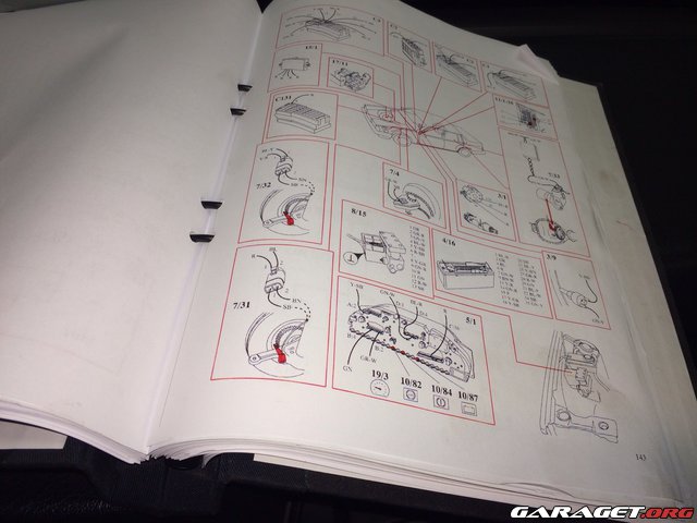

Jobbat med hastighetsmätaren hela dagen idag... Typiskt att något som inte har med motorbytet att göra krånglar..
Började med att läsa på systemet ordentligt
https://www1.garaget.org/gallery/images/11/10597/10597-82934c87849c6658cd46ed690f799f34.jpg
Mätte upp mellan instrument och givare
https://www1.garaget.org/gallery/images/11/10597/10597-ef7fa4de63c972a1bbdd8bd981283c36.jpg
https://www1.garaget.org/gallery/images/11/10597/10597-c3fa08c7e4e8d16571daef9c67718524.jpg
Allt verkar ju vara i sin ordning hmm det som återstår är antingen kass givare eller instrumentet som är skräp.
Ska ohm mäta mellan kontakterna på givaren vilket ska va 1000ohm om den är hel om jag förstått det rätt.
Instrumentet har varit lite knas ett tag och hoppat som fan och jag har inga felkoder på ABS så lutar åt att det är instrumentet som är kass..

Mätte upp givaren för hastighetsmätaren idag och fick fram 1400ohm med ändrade värden om man rullar på hjulen så den verkar ju funka så får testa köpa ny hastighetsmätare sad och hoppas på det bästa.
