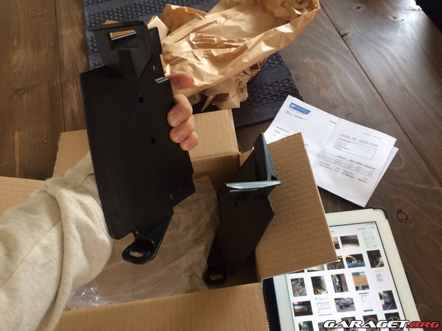

Paket
Igår kom det paket big_smile och ibland behöver det inte ens vara balla saker för att det ska va lite skoj!
https://www1.garaget.org/gallery/images/11/10597/10597-fa5d911ba66b75c805269b9fc65e2550.jpg
Mina hållare till grillen hade dämpat ner! Även grillen hade hittat hem smile

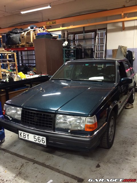

Liten uppdat på ett besök i garaget innan jobbet.
En bild säger mer än 1000 ord ...eller?
https://www1.garaget.org/gallery/images/11/10597/10597-1bebfb5d11d971e07ff73627a1a683fb.jpg

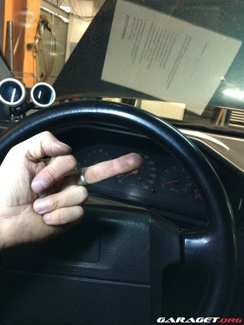

Nu är det tydligen såhär att det är ett vanligt fel att hastighetsmätaren dansar sönder av sig självt, ok det köper jag!
Men att det är speciella instrument årsmodellerna 91-92 (740/760/940/960) och dom är fan inte lätta att få tag i.. och kostar 756 miljarder att laga mad.
Kommer nog regga utan fungerande hastighetsmätare och hoppas på att antingen det inte märks eller helt enkelt ta min månad och sen ställa in i garaget igen och börja montera balla bitar på bilen. Men det vore ju jävligt roligt att få njuta lite av maskinen innan vintern..!!

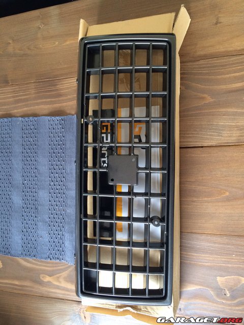

Fick på nya fästerna till grill och ny grill med smile

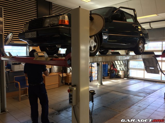

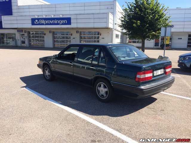

Då va dagen här!
Har gått med klump i magen sedan söndagen och vart skitnervös för hur detta skulle gå yikes
https://www1.garaget.org/gallery/images/11/10597/10597-0a93681cbba214828f61197e3d67316e.jpg
Har kontrollerat alla forum på alla regler och erfarenheter för att detta skulle gå vägen.
Så gick han Under och jag kan knappt dricka min 8:e kopp kaffe rollyikesyikes
https://www1.garaget.org/gallery/images/11/10597/10597-9e1e1438ff546a1518f86e4b2ff24f84.jpg
Men se på fan lolbig_smilebig_smilebig_smilebig_smilebig_smile
https://www1.garaget.org/gallery/images/11/10597/10597-bcdf80ba34a715eb0f01dfdfb7435103.jpg
Det gick ju hur bra som helst!!!

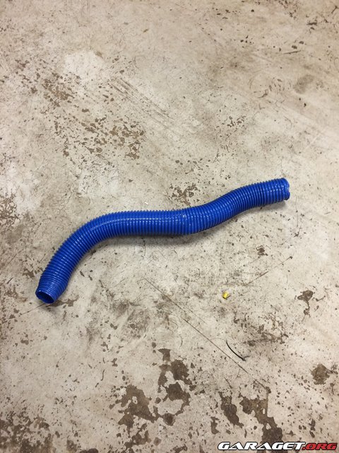

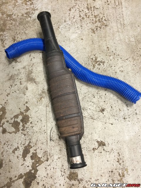

Så blev det ett antal timmar igår för att återställa de modds jag gjorde för reggbesiktningen cool
Började med den feta race flexxen, veck med den
https://www1.garaget.org/gallery/images/11/10597/10597-611d11f3cfef15f267646d33b39e19cf.jpg
Sen la jag till en gnutta katt på det och skickade på en dämpare istället.
https://www1.garaget.org/gallery/images/11/10597/10597-7f83e3b4e7e29eb5df5ae28248826d40.jpg
Bytte även kamrems kåporna till orginal men det fick jag inte på bild men ser ju ut som innan så det kan la kvitta.

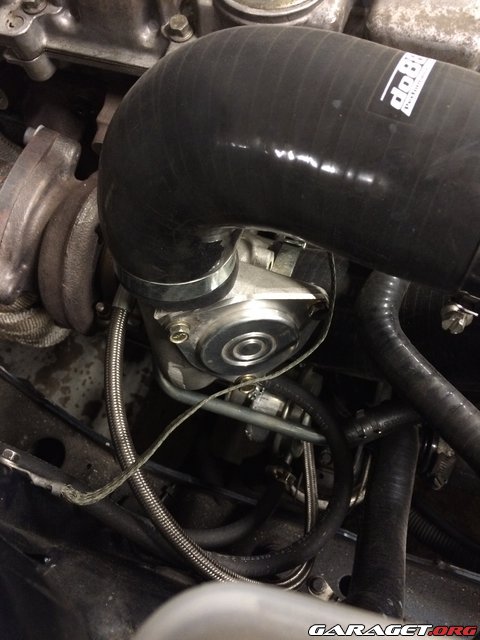

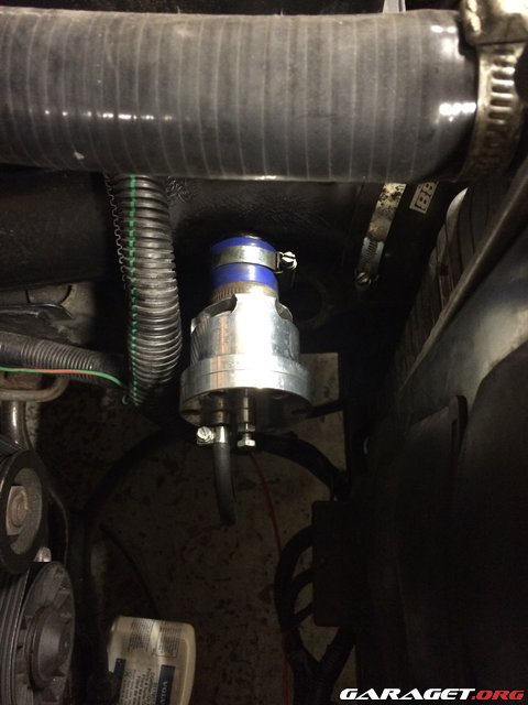

Fick för mig att byta ut orginalöverströmningsventil mot en riktig dump så monterade ett lock där istället.
https://www1.garaget.org/gallery/images/11/10597/10597-680f1eb5ab5b37b2795271b05ead3a35.jpg
Dumpen satte jag här:
https://www1.garaget.org/gallery/images/11/10597/10597-13c6814d755ae273eeed8fa7200ff47a.jpg
meeeeen den jävla skräpdumpen vägrade ju va stängd på tomgång (ej dubbelkolv) så den kastade jag i bingen med våld och monterade tillbaka orginal igen så  nu blir det en Forge istället
https://www1.garaget.org/gallery/images/11/10597/10597-f62162c4d8590966bed128c19ba45b47.jpg
hoppas den funkar istället!
Om man ska se något positivt i kaksmeten så hade jag problem med att tomgången var orolig och gärna dog på tomgång och vid gassläpp när den va kall.. Detta trodde jag va ett resultat av det lättade svänghjulet.
Men när jag monterade tillbaka så funkade helt plötsligt tomgången ljuvligt!! Kom fram till att en av bultarna till orginal "dump" vad lite längre och var tvungen att sitta i rätt hål för att inte bottna och då slöt inte den tätt smile

Har du några tips att ge som man bör tänka på inför regbess?
Har en själv som ska regbessas här framigenom. Har öppen vevhusvent som går ner i en oljecatchtank just nu och även rakt 3" ifrån turbo. Funkar kat ifrån typ 940 eller bör det just vara ifrån 850? Bör man ha vevhusventen original?
Tack ska du ha smile
Ang reggbesiktning så är det väldigt olika beroende på ingenjör som sköter spakarna men i korthet
Så kommer man långt om det är snyggt och prydligt och ser så orginal ut som möjligt.
Jag använde en V70 kat då jag visste att den fixade värdena så slapp jag tänka på det smile
Även här har jag hört gånger då besiktningsgubbar menar på att det ska vara orginal då den ingår i avgasreningssystemet.
Jag har bekanta som har reggat med vevhusslangen bara undanstoppad under luftburken.
