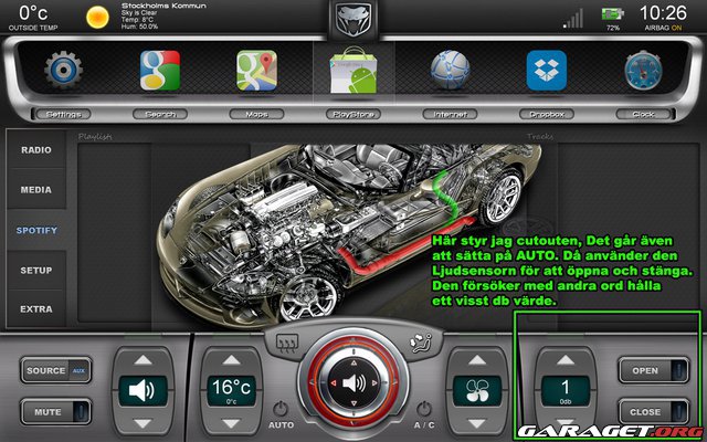

Dags att visa hur komfort selektor vyn ser ut:

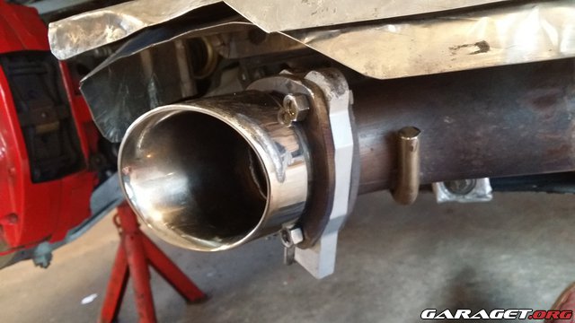

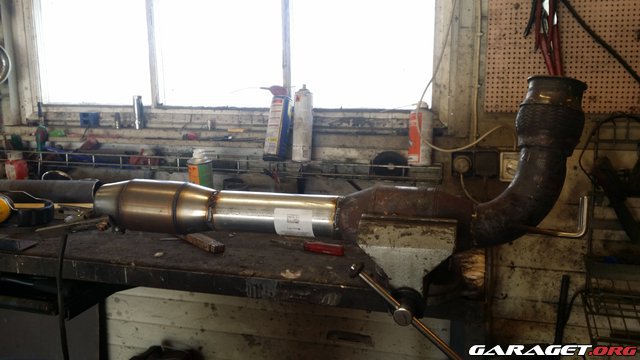

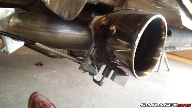

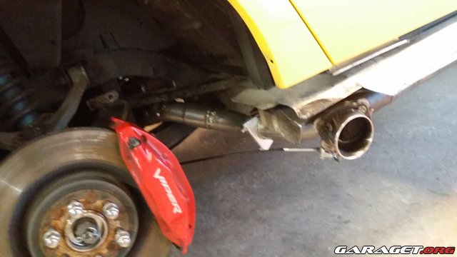

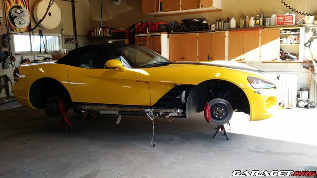

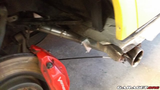

Då var det dags att fixa ordning så jag kunde styra avgasljudet. Tanken är att kunna styra mellan mina side pipes som låter så in i "#¤"# och ett mitt centrerat utblås. Så jag byggde extra rör som går in under bilen. Detta kommer göra att jag även får ett mer high pitch ljud eftersom jag sammlar alla 10 cylindrar i ett utblås.
Iaf så här såg de ut när jag skulle fixa ordning den styrningen:

Grymt gjort! Är det ungefär samma princip som man har inom båtar silent choice? smile
Gör som Kina köp Volvo!
404 Inlägg
19 april 2015
Ja det kan man säga. Det finns även inom bilindustrin.
Jag vill dock ta det ett steg längre. Normalt sett så kan man antingen ha silent choice på eller av. Jag vill steglöst kunna blanda dom. Lite som cupe termostaten. Du sätter en ljudvolym som sen automatiskt försöks eftersträvas genom att stänga/öppna cut outen stegvis.

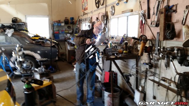

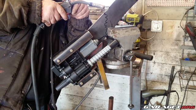

Har även börjat fixa ordning fästet för den eletriska handbromsen. Man måste ju imponeras över att "min" svettsgubbe kör utan svetsmask big_smile

Klart man kan svetsa men finns det någon som kan det bättre så får dom gjärna göra det. Sune här är smed och typ svetsat sen svetsen uppfanns.

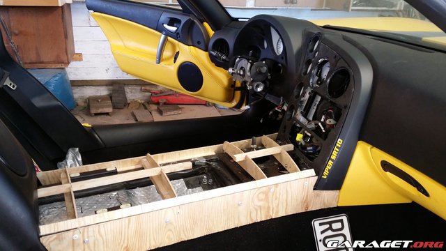

Börjat planera upp mittkonsollen:
https://www1.garaget.org/gallery/images/120/119533/119533-e3da826bc45fe9a5a1cb38ae97c22263.jpg
