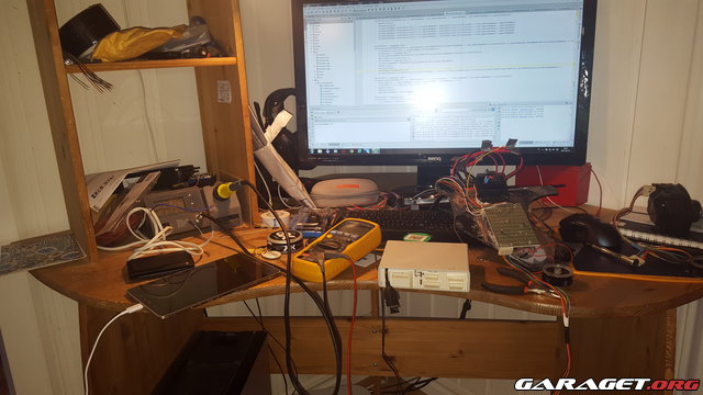

BTW är jag inte raketforskare så färdiga funktioner räcker nog, tror jag. Har inte ens kommit på vad jag skulle göra med en än, mer än att det är grymt spännande med såna saker. Tyvärr är jag för dålig på programmering för att ge mig på det mer just nu.
(Jämför det snarast med mitt hemmabygge av en 3d-skrivare - men där finns färdig mjukvara att använda  - open source. Där använder jag en Arduino 2560)
/Mattias
404 Inlägg
10 juni 2015
Ioio är inte helt olik Arduino. Samma princip bara det att du inte laddar upp koden till MCU:n utan kör den runtime på en android. Du ska inte vara rädd för att testa. Det finns ton med enkla kom igång tutorials där ute.

Det bör påpekas att du kan göra exakt samma sak med en arduino som IOIO, dvs styra den helt och hållet ifrån android. Man använder sig då utav 'firmata'-sketchen.
"Nackdelen" är väl att det inte finns några färdiga android appar för firmata, men det finns libraries som gör det mycket enkelt att knacka ihop ett eget program.
404 Inlägg
10 juni 2015
Det finns dessutom väldigt mycket färdig hårdvaru add-ons till arduino. Vilket är bra om man inte vill gräva ner sig i elfa katalogen.
Jag valde IOIO för att den är skräddarsydd för android och att jag gillar min lödkolv:D

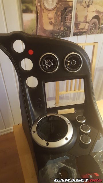

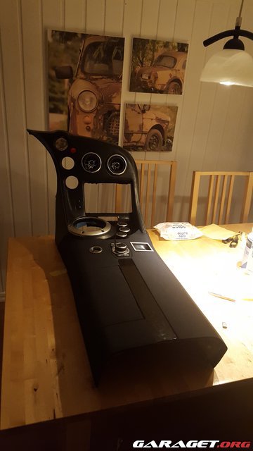

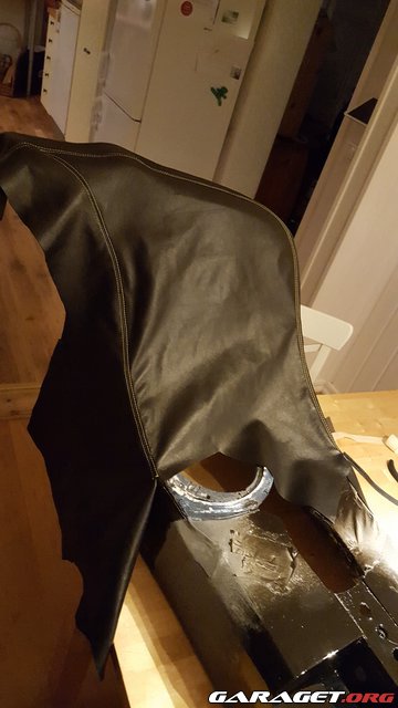

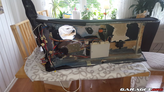

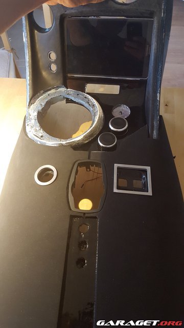

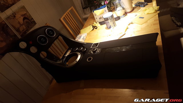

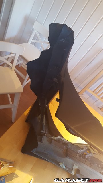

Jag har arbetat med att få klart finishingen på mittkonsollen. Jag klädde om med nytt bättre läder samt fått till den sista eletroniken kopplad till reglagen. Men som man brukar säga, enbild säger mer än 1000 elefanter på E.

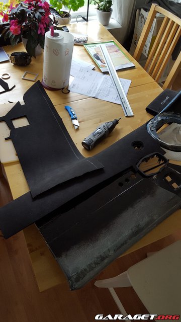

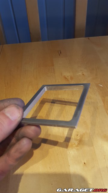

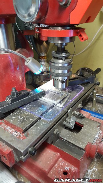

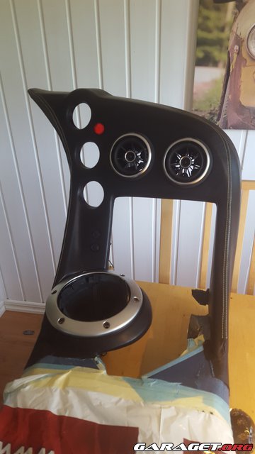

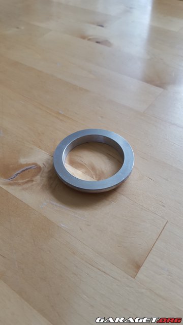

Nu har jag även börjat fixa till lite små detaljer på bakre delen av mittkonsollen. Förbereder inför klädsel samt fräst till lite alu ramar.

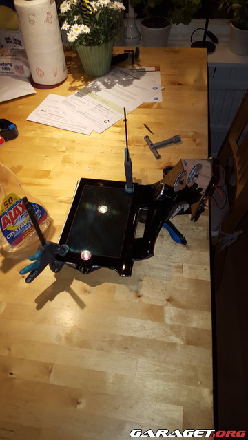

Nu börjar det ta sig. Bara skärmen kvar att passa in.

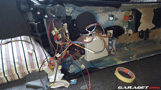

Drar lite kablar
