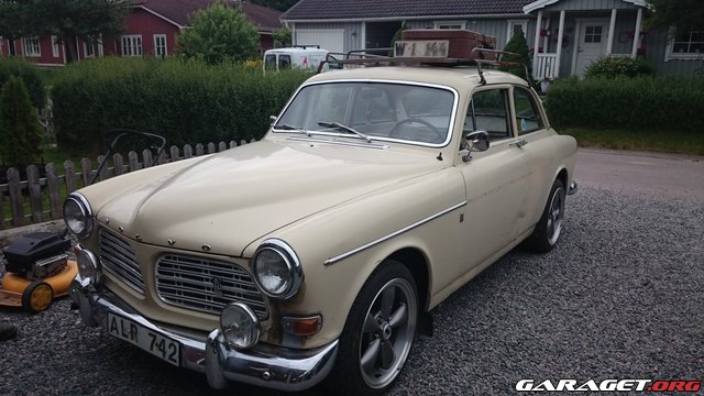

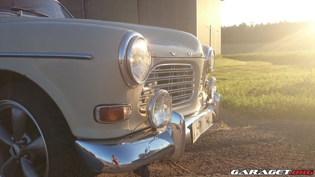

O det kan jag lova att det har jag gjort, avverkat närmare 30 mil på ett par dagar här bara och bilen funkar klockrent! Kunde inte motstå att ta ett par bilder i det fina vädret igår
https://www1.garaget.org/gallery/images/213/212716/212716-7d30b6aa7a1a6db3af7717c11c1c3d1d.jpg
https://www1.garaget.org/gallery/images/213/212716/212716-dca2d641660ed555ce963bc61ac81d14.jpg

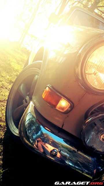

Lekte lite med mobilkameran..smile
https://www1.garaget.org/gallery/images/213/212716/212716-3480163f107ea63697e416dbf5f7238e.jpg
https://www1.garaget.org/gallery/images/213/212716/212716-a38fa53d98c74928c119adecba62529a.jpg
Nu är allt som saknas en liten sänkning.. smile

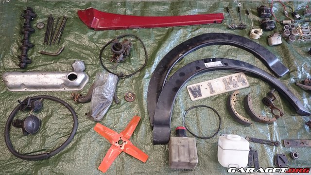

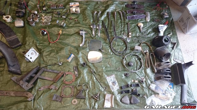

Det här var vad jag förväntat mig att hämta. smile
https://www1.garaget.org/gallery/images/213/212716/212716-5d6236c0bfb2f7e56a042f7edab4ee28.jpg

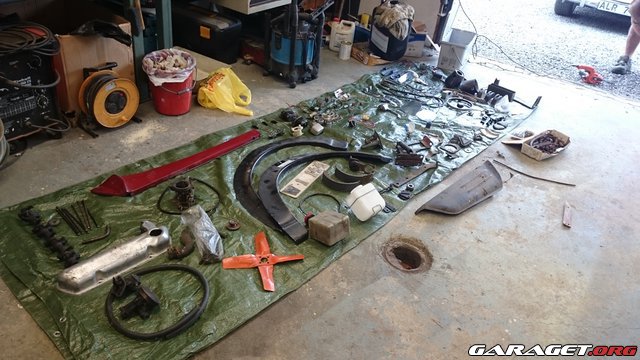

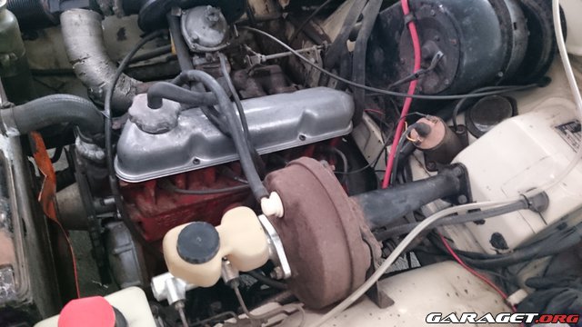

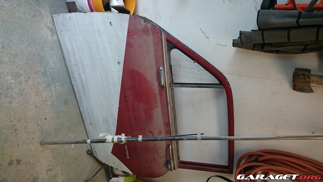

Det här var vad jag kom hem med, plus dörrarna och listerna då. En hel del prylar som kan vara bra att ha, behövde inte betala en spänn för något. Nya skärmkanter, ny sandplåt bland annat! big_smile
https://www1.garaget.org/gallery/images/213/212716/212716-e8fc300be48ff68e11a0015e8cd47d0e.jpg
Lite bättre bilder på grejerna, är det någon som söker någonting så är det bara att höra av sig ifall det är till salu smile
https://www1.garaget.org/gallery/images/213/212716/212716-2ba112ccbdb8d0c69aff74fef752d6d3.jpg
https://www1.garaget.org/gallery/images/213/212716/212716-a1f820850442ab8a280f18268b0ba2ce.jpg

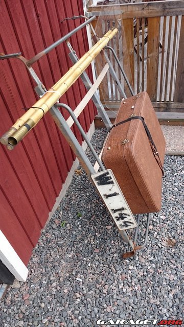

En liten rengöring av skylten och ditsättning av lister, sen så! Någon som vet om man kan få tag i såna siffror till regskylten någonstans?

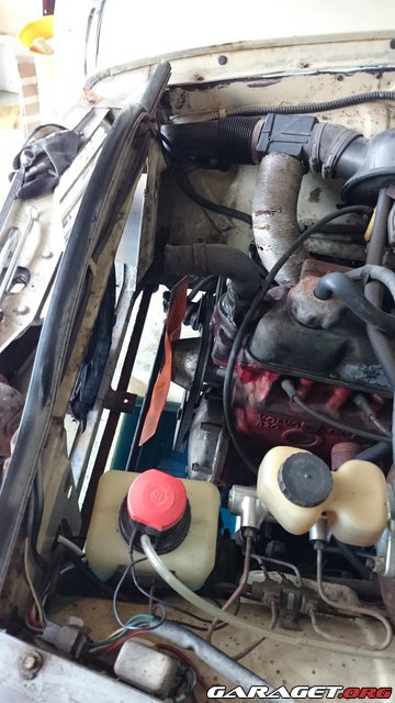

Provmonterade en elfläkt på den dåliga kylaren (saknas bild) , hjälpte inget vidare. Här åkte kylaren ur.
https://www1.garaget.org/gallery/images/213/212716/212716-2b1185f9f319a3048c5748a0cd57a61b.jpg

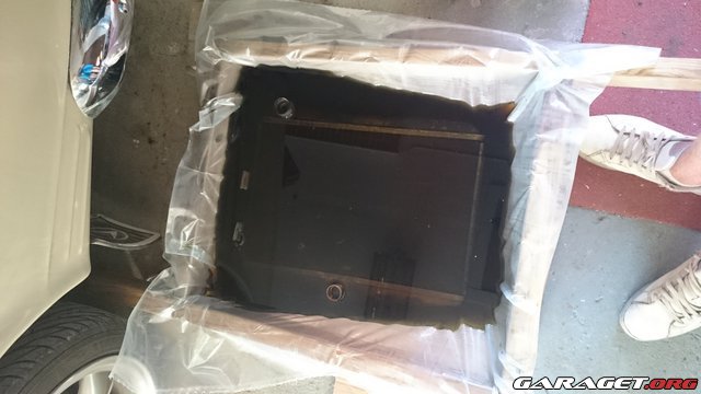

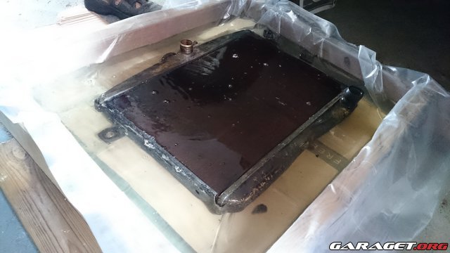

Här ligger kylaren och skäms i citronsyra utspädd med vatten. Har förhoppningar om att den skall lösa upp all skit som satt igen kylaren och gör att bilen går varm.
https://www1.garaget.org/gallery/images/213/212716/212716-e49b2965cbb998149714c10d8a3b4f26.jpg
Så här såg det ut efter ett par timmar, ska låta den ligga i 24 timmar och se om det blir någon skillnad.

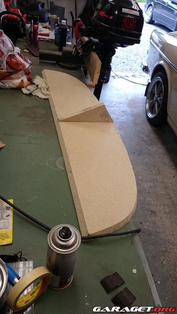

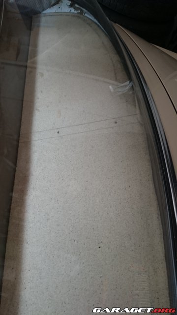

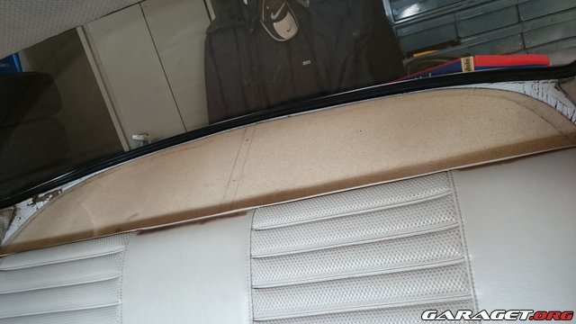

Började lite smått att måtta upp en mall till hatthyllan.
https://www1.garaget.org/gallery/images/213/212716/212716-543042391e075c477dc44b47fa0a79a8.jpg
Här har mallen skridits till verket och det resulterade i en spånskiva som passade riktigt bra i hatthyllan efter lite småjusteringar. Tillverkade även än kil av spånskiva som jag limmade dit under den blivande högtalarhyllan
https://www1.garaget.org/gallery/images/213/212716/212716-f3db6c35c45811cebc2fc19aef8d3b26.jpg
https://www1.garaget.org/gallery/images/213/212716/212716-a707e1964072f0da4288fd03c180bd85.jpg
Slutar med en liten fråga till läsarna. Är lite inne på att klä hyllan med något liknande de på bilderna. Vad tror ni, kan det bli bra eller är det någon som har någon annan idé? Tips välkomnas som sagt väldigt varmt

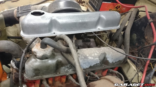

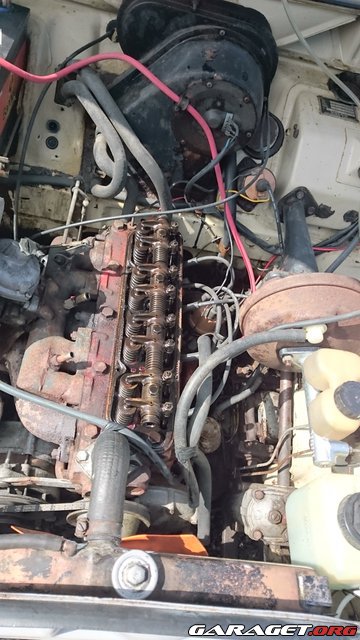

Kan meddela att bilen håller tempen bättre nu efter att kylaren fick "bada" i citronsyra. Ska inte skriva nån långdragen text, börjar på en gång big_smile

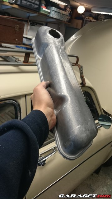

Fick för mig att ställa ventilerna på bilen, i samma veva blev de att byta ventilkåpa smile
https://www1.garaget.org/gallery/images/213/212716/212716-6ca09e108900664ddea2209c5b5c65f2.jpg
https://www1.garaget.org/gallery/images/213/212716/212716-a7c0d84cc36b6f34741eb336fd7b8e9b.jpg

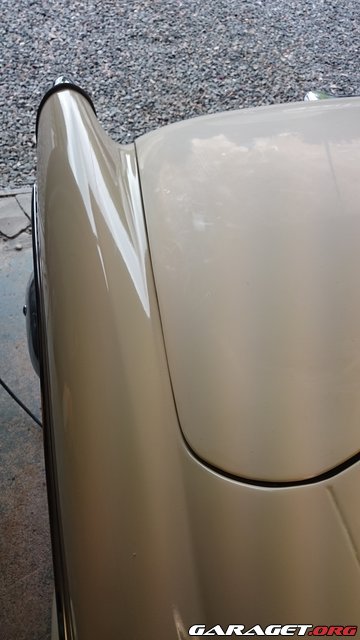

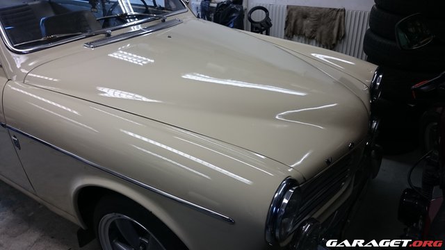

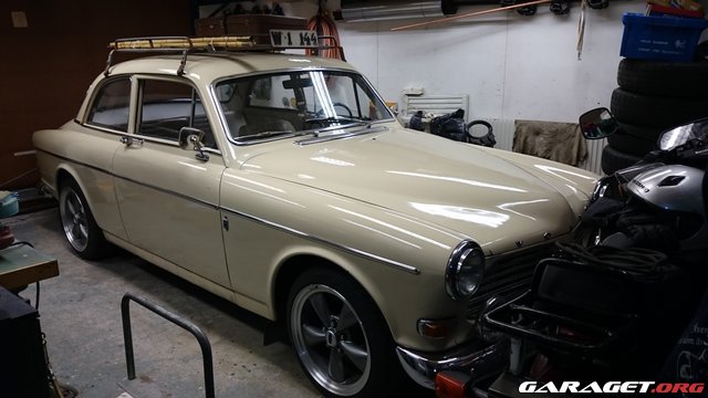

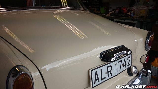

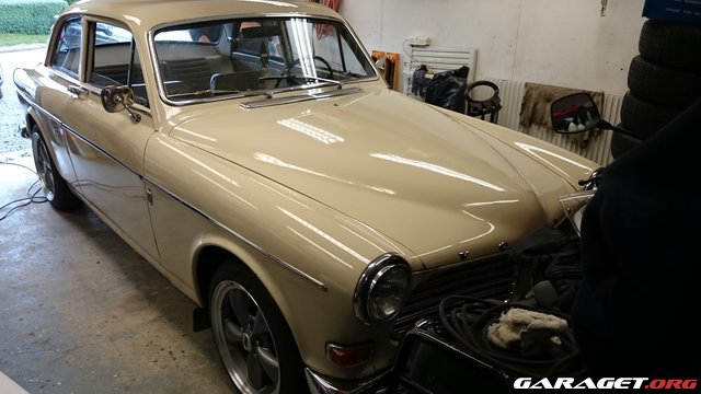

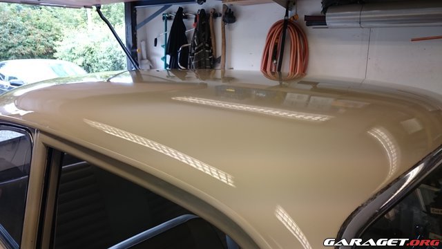

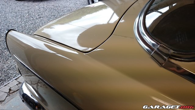

Lånade hem en polermaskin för att jag tyckte de var dags för polering och vaxning. Takräcket åkte då av  för att komma åt taket. Jag passade då på att sätta dit regskylten och ett par bambumetspön jag fått av farfar!
https://www1.garaget.org/gallery/images/213/212716/212716-0a62b1dc6da8729f0c40128baff09e0c.jpg
Som synes var bilen riktigt matt och tråkig i lacken
https://www1.garaget.org/gallery/images/213/212716/212716-6f5dc1fb1116bb19fdf8403bdb8bef33.jpg
Blev en helt sjuk skillnad smile
https://www1.garaget.org/gallery/images/213/212716/212716-104e7af3ee9d3952f5ed98e3c1563560.jpg
https://www1.garaget.org/gallery/images/213/212716/212716-f3890e9d97c94bcbd4ebbb32ae1c95a8.jpg
Är riktigt jävla nöjd med resultatet, de blev som en helt ny bil !  big_smile
https://www1.garaget.org/gallery/images/213/212716/212716-fca9347fbe8bcbac731d6255e8025987.jpg
https://www1.garaget.org/gallery/images/213/212716/212716-cd60087a21b1f6875e78c03a00204338.jpg
https://www1.garaget.org/gallery/images/213/212716/212716-a7b90937c9d28751b6b5d760599bd7d9.jpg
https://www1.garaget.org/gallery/images/213/212716/212716-87a7d64a52170676693b5bfb1c1c1e84.jpg

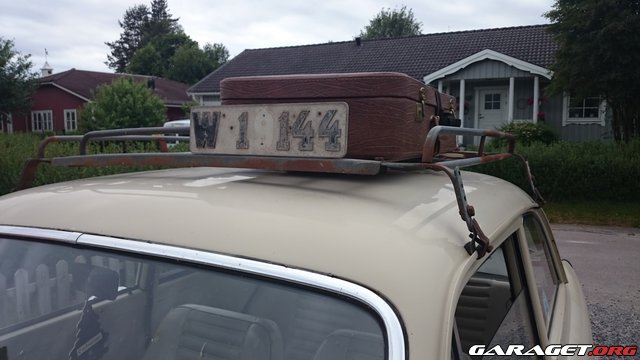

Sist men inte minst åkte takräcket upp igen, riktigt nöjd med dagens jobb. smile
https://www1.garaget.org/gallery/images/213/212716/212716-0860cfbd7ba69663c0276628bfc5aed7.jpg

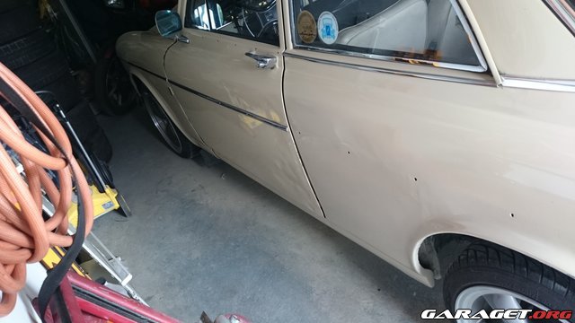

Har försökt piffat upp bilens helhetsintryck lite sen sist, i väntan på besked om när min buliga passagerardörr ska snyggas till.

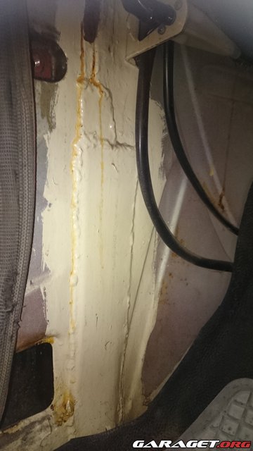

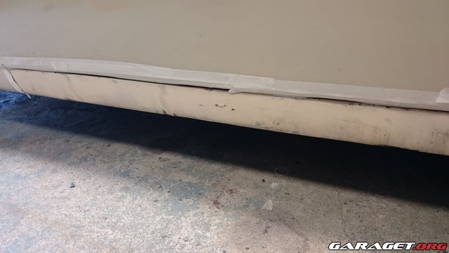

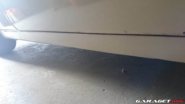

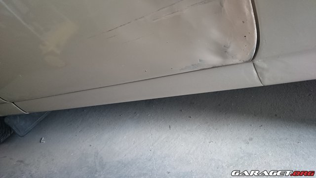

Trösklarna var som synes inte i något vidare fint skick, passagerartröskeln såg ungefär lika illa ut, glömde ta bild på den. Innan slipning och lackering :
https://www1.garaget.org/gallery/images/213/212716/212716-a5ab0b8d5fbce9034408d39cbfe6e688.jpg
Förarsidan efter nedslipning och efter att den fått lite färg
https://www1.garaget.org/gallery/images/213/212716/212716-b92eff687191644dc7b07cfbb43849c6.jpg
Passagerarsidan efter lack, notera även den buliga dörren
https://www1.garaget.org/gallery/images/213/212716/212716-ed53e705b1f8f2a85c98e641730cdbae.jpg

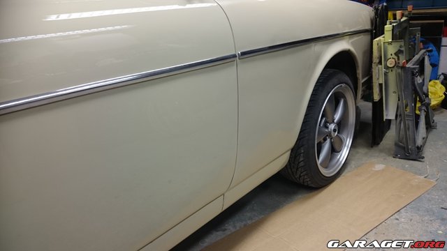

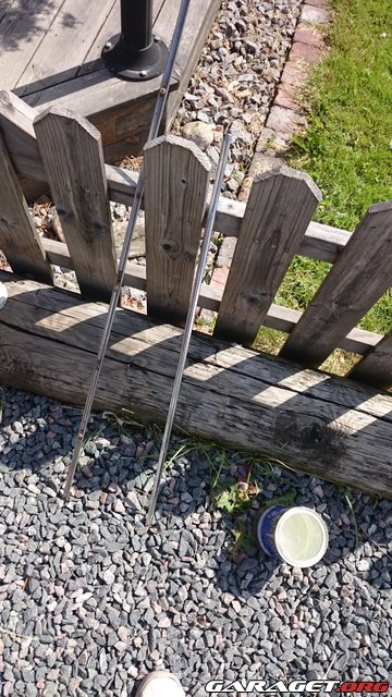

Putsade upp kromlisterna med lite autosol
https://www1.garaget.org/gallery/images/213/212716/212716-5a62bb34eedc708aa84b98d55ae9a5fc.jpg
Ditsättning av lister på G
https://www1.garaget.org/gallery/images/213/212716/212716-09ec74fb6f2f053055a9816e31d55f89.jpg
Otroligt vad ett par lister kan göra skillnad, bortsett från dörren så ger bilen ett fint helhetsintryck numera
https://www1.garaget.org/gallery/images/213/212716/212716-7082554dbba054889ae5cd4400c01ebe.jpg

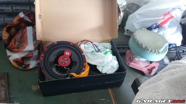

Kom hem lite grejer som en start till ljudbygget smile
DLS 6.5 " koaxialhögtalare fick bli till hatthyllan smile

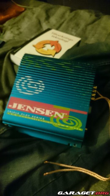

Blev även en stereo, mitt enda krav jag hade var väl egentligen möjligheten att kunna spela via bluetooth
https://www1.garaget.org/gallery/images/213/212716/212716-17cba4aaad2744086ead163d0674a917.jpg

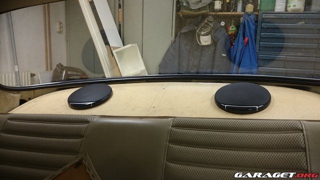

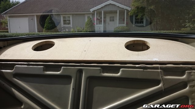

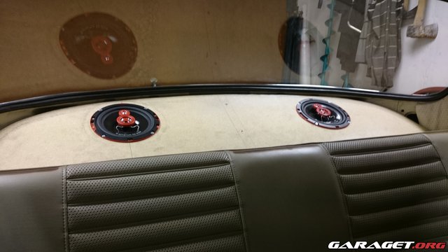

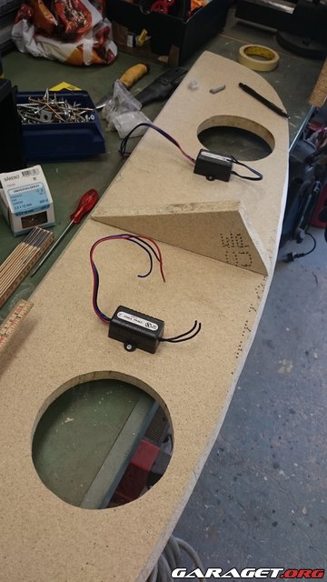

Måttade upp och kapade ur hålen till hatthyllan, skruvade därefter dit delningsfiltren
https://www1.garaget.org/gallery/images/213/212716/212716-6f6397e713b98c3ffa887b0a15c04004.jpg

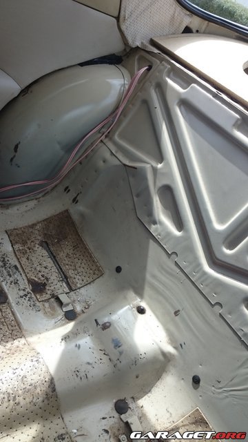

Provmonterade hyllan igen, efter att baksätet rivits ur för dragning av högtalarkabel
https://www1.garaget.org/gallery/images/213/212716/212716-a540a432cc48bc3e107e19561028e445.jpg
Drog högtalarkablarna den här vägen, under mattorna fram till torpedväggen
https://www1.garaget.org/gallery/images/213/212716/212716-98ea5f6c736b0d7a457b1b581f7bc8a1.jpg
https://www1.garaget.org/gallery/images/213/212716/212716-e793bf9f3f7c163a5b15bd79177eb326.jpg
Sen var de dags att skruva fast högtalarna
https://www1.garaget.org/gallery/images/213/212716/212716-12a13387cb6d536265f8c191de8ea160.jpg
Högtalarhyllan på plats, blev helt okej. Fortfarande lite kluven kring vad jag ska klä den med.
https://www1.garaget.org/gallery/images/213/212716/212716-919f8d947fe212b7d6c76538ed4fa878.jpg

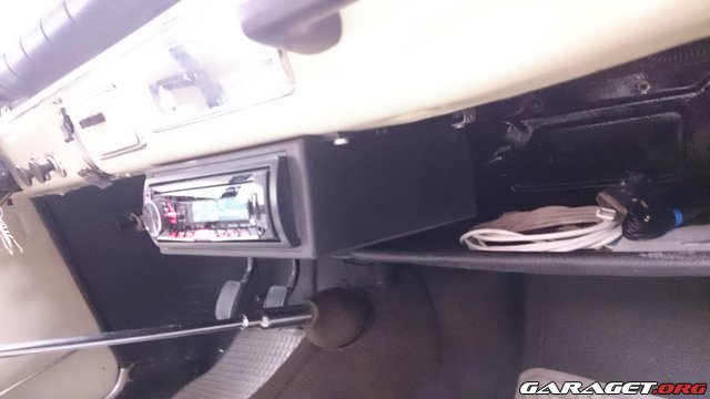

Monterade och kopplade även in stereon i en radiokonsol
https://www1.garaget.org/gallery/images/213/212716/212716-edef78f7763b17d3cef3d799879f0d3a.jpg
Vidare specifikationer på högtalarna är 50wrms och 200 watts peak, om det är någon som skulle vara intresserad..

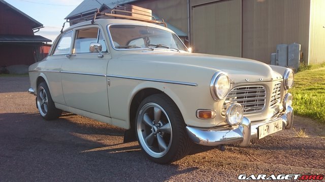

Bjuder på en bild från cruisingkvällen på Classic Car Week så länge.
https://www1.garaget.org/gallery/images/213/212716/212716-a91f2ced888302f59c99d3439185858e.jpg

Hej, var ett bra tag sen jag uppdaterade nu. Har lite svårt att få tid till både högskolestudier och amazonmek. Så i vinter kommer  det förmodligen inte bli någon renovering av motorutrymme. sad
Ska i alla fall uppdatera i mån av tid, har inte hänt mycket allt sen sist, lägger in lite bilder på det lilla som hänt.. Bilen har åkt in i garaget för vinterförvaring i alla fall.
Skaffade mig ett par högtalargaller, såg bättre ut med dessa i mitt tycke smile
https://www1.garaget.org/gallery/images/213/212716/212716-b9e9c3f33f846c6e92fad3c2fa0eb1b2.jpg
Att driva högtalarna på bara huvudenheterna var inte tillräckligt. Behövs mer kräm och jag lyckades komma över ett gammalt slutsteg, osäker på om det funkar. Skall testas smile
https://www1.garaget.org/gallery/images/213/212716/212716-968816dff288075d7f874cfb966b5de6.jpg

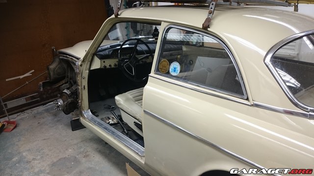

Den "dåliga dörren" åkte äntligen av, skickades till en bekant som skall snygga till den. Riktigt schysst.
https://www1.garaget.org/gallery/images/213/212716/212716-1d1d2155714d561d2e5b9680f0b2f71b.jpg
Sopslut skärminfästning. Ny balk skall inhandlas!
https://www1.garaget.org/gallery/images/213/212716/212716-47fa20f62574121bca736cc0c619437f.jpg
Dålig lagning av tidigare ägare, ska eventuellt åtgärdas om jag får tid till detta.
https://www1.garaget.org/gallery/images/213/212716/212716-4d8eba272b5956f542dfce2aa7654b56.jpg

Har fått hem förarsidans dörr nu, omlackad och riktad. Nu kanske man vågar ta bilder på förarsidan också! lol Lägger in en före och efter bild, nu börjar ju bilen faktiskt ge bra helhetsintryck. smile
Före: Bulig o allmänt ful
Efter: Blank och fin!
https://www1.garaget.org/gallery/images/213/212716/212716-ef1220d638a06b1e7816fcec59171cfc.jpg
