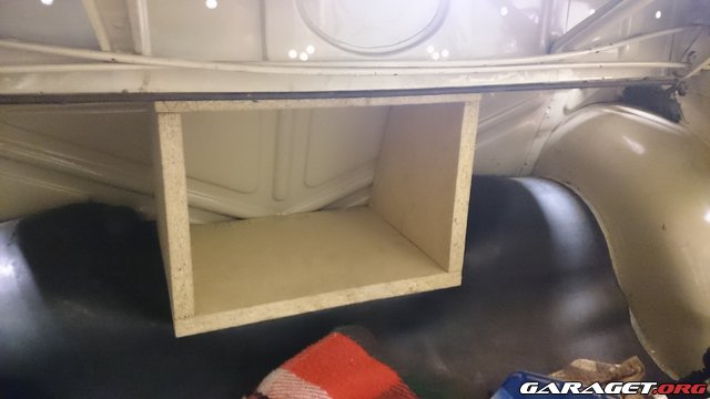

Hej! Har inte hänt jättemkt i garaget.

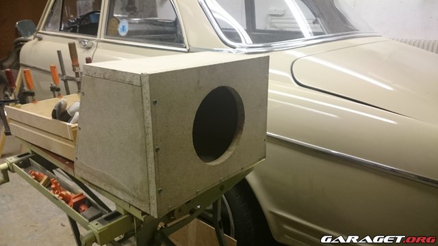

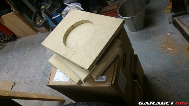

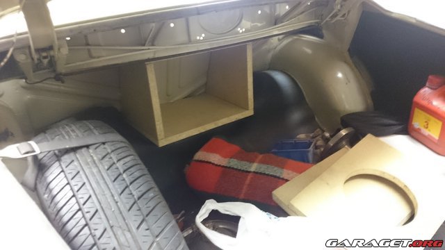

Eftersom jag inte hittade svar på frågan så provar jag mig fram helt enkelt, började bygget av min första baslåda lite smått. Har tänkt att ha en port som går upp från baslådan, genom hatthyllan ut i kupén.
Urkapade skivor till baslådan, tänkt att sitta i bagageutrymmen mellan hjulhusen mot ryggstödet.
https://www1.garaget.org/gallery/images/213/212716/212716-1ba982110cb310fff0ce9edfb8babf1c.jpg
Kan nog bli bra
https://www1.garaget.org/gallery/images/213/212716/212716-3f5234db5d3163b112d97d3187b3a25f.jpg
https://www1.garaget.org/gallery/images/213/212716/212716-544f627ccf2b7d18f41664cc4a495a55.jpg
Lådan tar form, (Räknade för övrigt ut rätt volymer innan i SolidWorks)

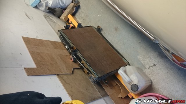

Köpte mig även en kylare som förhoppningsvis ska fungera bättre.
https://www1.garaget.org/gallery/images/213/212716/212716-4af9cf112a0034475660f45fd18a2701.jpg

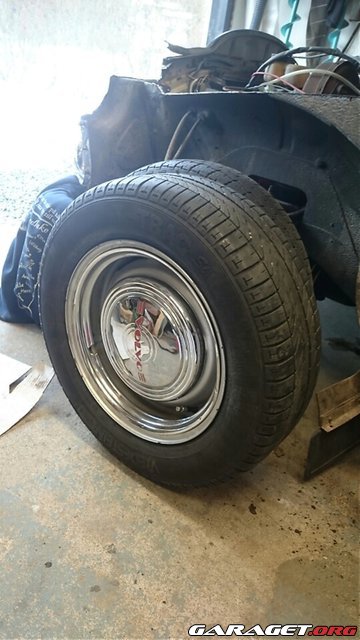

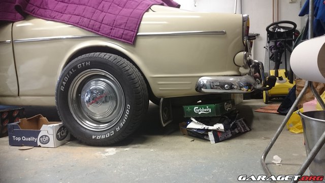

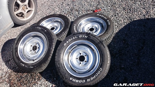

Inhandlade även en till uppsättning fälgar.. Breddade plåtisar denna gång, från tidig amazon/pv.. Fick de till ett bra pris så jag slog till..
https://www1.garaget.org/gallery/images/213/212716/212716-e8ec19bcc295bd7c1258883808cc36b3.jpg
https://www1.garaget.org/gallery/images/213/212716/212716-25d58be53039734d11d2245e6c2d3233.jpg

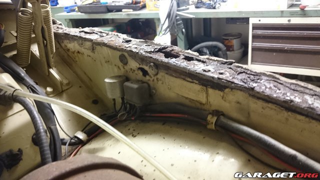

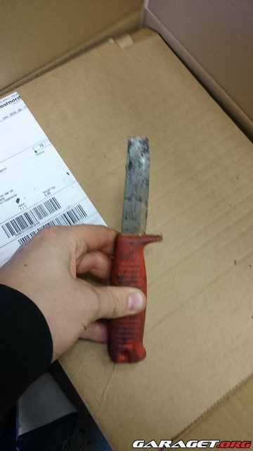

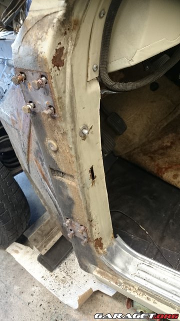

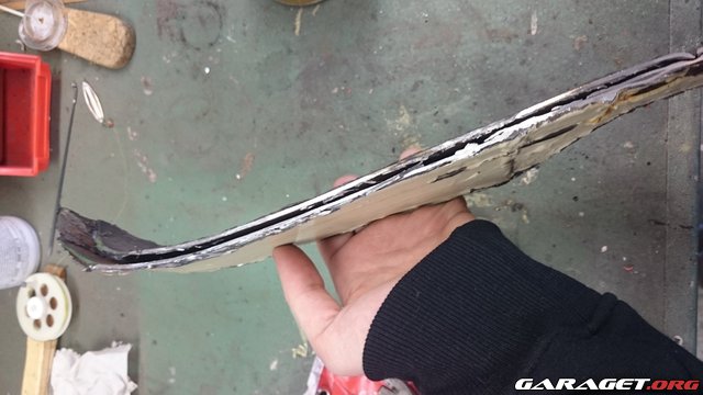

Anledningen till att jag köpte ny skärmbalk roll
https://www1.garaget.org/gallery/images/213/212716/212716-47fa20f62574121bca736cc0c619437f.jpg

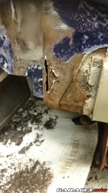

Fram med vinkelharry och kapa bort skärmbalken, och såklart hittar man mer rost. Yay!
https://www1.garaget.org/gallery/images/213/212716/212716-bae66d830bc184a7af5210a0ccf0efb0.jpg

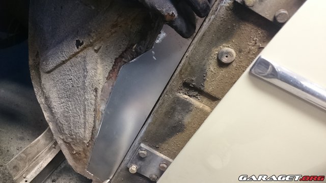

Passade in en ny plåt.
https://www1.garaget.org/gallery/images/213/212716/212716-5420b1f0365fbb5498a08916d4d116cb.jpg

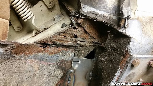

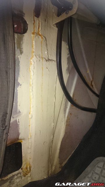

En närbild på hur äckligt det ser ut ovanför den ditpunktade plåten för närvarande. Skall självklart åtgärdas
https://www1.garaget.org/gallery/images/213/212716/212716-440d447436d6270ad55bce6cbe331dc2.jpg

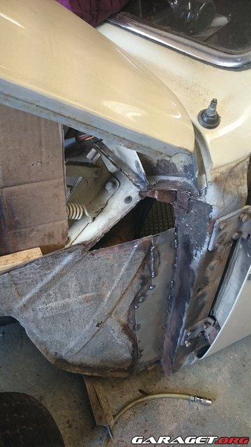

4 april 2016
Hej, liten update

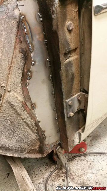

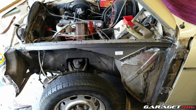

Tänkte jag skulle svetsa lite i helgen, men kort efter jag börjat tog gasen slut... Så hann inte med så mycket som jag tänkt
Kapade bort lite rost
https://www1.garaget.org/gallery/images/213/212716/212716-201746647c6dabffb5579daae568380e.jpg
Passade in, bockade till och svetsade dit ny plåt och det var här gasen tog slut.
https://www1.garaget.org/gallery/images/213/212716/212716-05d6d09c1e799d8c8184dfe8a3e17ddc.jpg

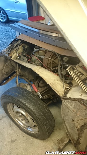

I brist på annat började jag kapa upp och måtta in skärmbalken.
https://www1.garaget.org/gallery/images/213/212716/212716-b07d65026d77df2ec403381be5a9af81.jpg

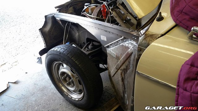

Hej!
Väldigt snål update, men bättre än inget..

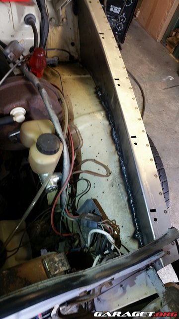

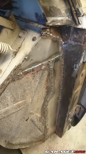

Svetsgas fixat, har passat in o bränt dit skärmbalken nu i alla fall.
https://www1.garaget.org/gallery/images/213/212716/212716-07bfff12d1e75565483b429a94857a8c.jpg
Blev bra!
https://www1.garaget.org/gallery/images/213/212716/212716-ac3af6dda4c71faf9201c29441c6429f.jpg

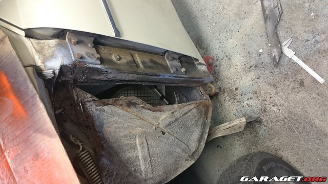

14 april 2016

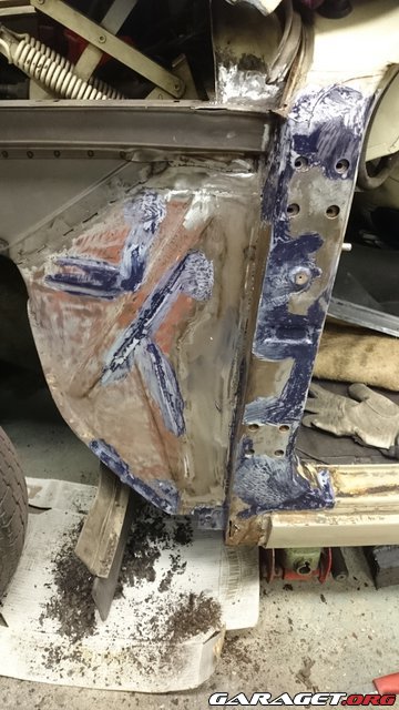

Fick lite tid över i garaget igår!

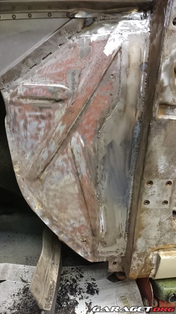

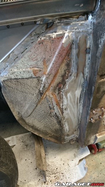

Tänkte jag skulle skrapa bort all underredsmassa och rost runtikring där jag varit och svetsat.
https://www1.garaget.org/gallery/images/213/212716/212716-e20ccfe90233942b0fafd93d3d240de8.jpg
Passade på slipa lite här när jag ändå var i farten
https://www1.garaget.org/gallery/images/213/212716/212716-526f8d737819df924ba1f6c4403743a4.jpg
Bäste skrapan!
https://www1.garaget.org/gallery/images/213/212716/212716-40ebe21544bbdeb76df43194e6cb2e5a.jpg
Underredsmassa och rost väck! Blir fint me lite ny färg sen!
https://www1.garaget.org/gallery/images/213/212716/212716-5803307c54c88b6a256868e58ec0794b.jpg
https://www1.garaget.org/gallery/images/213/212716/212716-edb669915e7b708d57c11ca0e2a3d4d0.jpg
Penslade på lite rostätare som får ligga och gotta sig under natten
https://www1.garaget.org/gallery/images/213/212716/212716-8bce95fd291ca31bb56338e20eae53a7.jpg
Glömde nämna att jag hittade ytterligare ett rosthål, åtgärdas snarast!
https://www1.garaget.org/gallery/images/213/212716/212716-db1f7f54ad8d9dd9a1e67583ffc0fe18.jpg

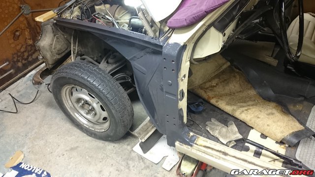

Hej!

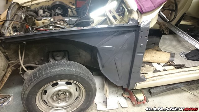

Fått på lite grund- och täckfärg nu iaf, samt lagat hålet jag visade i tidigare updaten, glömde dock att ta bild på det. Inte mycket att se men såhär ser det numera ut. .)
https://www1.garaget.org/gallery/images/213/212716/212716-e660d99895c60e93ad80408fd7dbd53f.jpg
https://www1.garaget.org/gallery/images/213/212716/212716-899403e168724b1b1b1f24a90e927df5.jpg

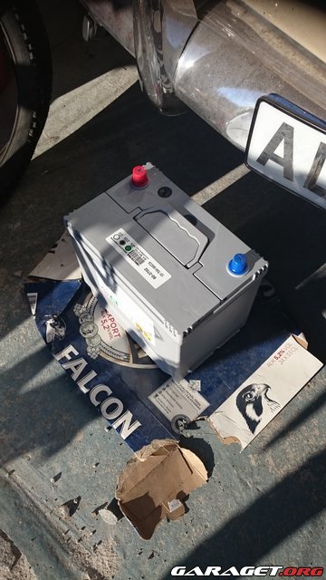

#59
Inte mycket till uppdatering men passar på när jag ändå är inne och svarar på kommentarer.
Köpte mig ett batteri, då det gamla var kasst.
https://www1.garaget.org/gallery/images/213/212716/212716-703d4a0dd1c83f9ce4b5c660424fd58b.jpg
