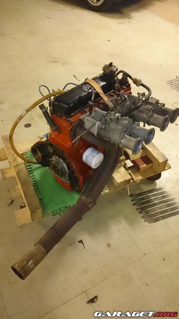

Synd att jag inte satt ihop förgasarna innan så man kunde jämföra, på den här bilden ser man iaf hur de såg ut innan!
https://www1.garaget.org/gallery/images/213/212716/212716-1d3f3cf86f6c6c1f1c9f1a950873f831.jpg

Ska du inte modifiera höger hjulhus för förgasare och luftfilter innan lack? Har för mig att det behövdes när vi åkte rally med amazonen på sjuttitalet.
Forsen
Jag har också för mig att jag läst det någonstans. Det stämmer säkert. Vill också minnas att jag läst något om att man inte behöver det beroende på vilket insug man har? Är det något du känner till eller har jag drömt det? Jag är nämligen inte jättesugen på att sätta kapen i hjulhuset.

Nja, det är inget jag minns men det är 40 år sedan man höll på. Vill dessutom minnas att bakre luftfiltret kommer ruggit nära batteriet. Jag skulle nog ta och mäta lite innan jag lackar.

Hjulhus modd krävs med weber och amazon annars tar det i tyvärr.

Okej, tackar för svar! Jag får mäta, fundera o kika på alternativa lösningar. Behöver man göra en "förgasarhylla" även om man kör utan filtren?
Attans, det var inte vad jag hoppats på. Vet du om det tar i även utan filter?

det finns kortare insug då ryms det precis.
68 Inlägg
19 mars 2017
#94
även kortare trattar.

Tror inte det faktiskt.

Tack för svar, kanske får leta reda på ett par såna insug! Har en stund på mig att fundera på hur jag vill göra än.

Kikat runt lite på internet , ser ut som att trattar + förgasare kan rymmas med de insugen jag har.  Luftfiltren är nästan bara att glömma om jag inte vill kapa hjulhusen.

Jo men luftfilter är ju rätt bra att ha även på en b20 wink

Jo, så är det ju helt klart. wink
Jag tror och hoppas däremot jag har hittat en väg runt problemet med platsbristen. Så någon "weberhylla" blir inte av.
