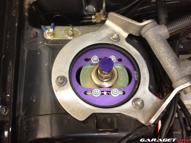

har du justerbar topplagringar fram på dina coilovers? tänkte för vissa byter plats plats på höger och vänster för att få mer caster.
så att istället för att dom sitter så här
https://www1.garaget.org/gallery/images/9/8969/8969-6a8fe5df299f53fff77275dc9bf7bd05.jpg
så sitter dom så att när man ställer mer camber så åker den samtidigt in mot torpedväggen vilket gör att även castern ökar.
Mvh Christian
