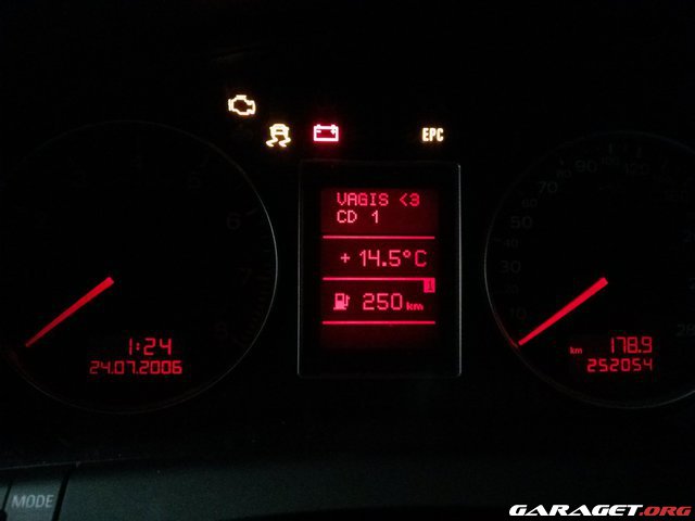

Att få en enkel text i färddatorns display var ju inte det enklaste jag va med om, kanske bara min okunskap men det tog några minuters försök för att få texten rätt.
(Det står fel datum i clustret pga jag råkade spärra bilen, så allt var nollat strax innan min text poppade upp)
https://www1.garaget.org/gallery/images/195/194379/194379-d588417147775787be994bf7f7537785.jpg
I steron valde jag CD för att radio visade för mycket text på rad#2. Jag kunde styra rad#2 oxå men pga mjukvara var det antingen eller. Målet är att ta över displayen helt och hållet.

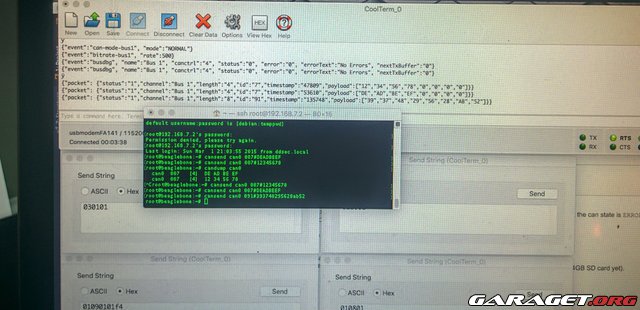

En mini uppdatering.
R4 relaterade projekt har legat ganska stilla senaste, dock har lite hänt ändå. Som nämnt så är CANbus av intresse och att bygga egen interface för kontroll av den är på bordet.
Även om CAN är simpel i sig så visar den mycket strul. Nån dag sen lyckades jag äntligen få egen (1:a stegs) interface att sända ren CAN data.

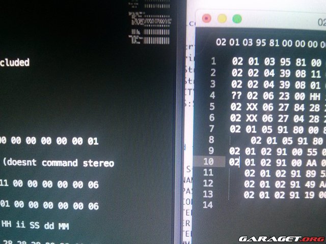

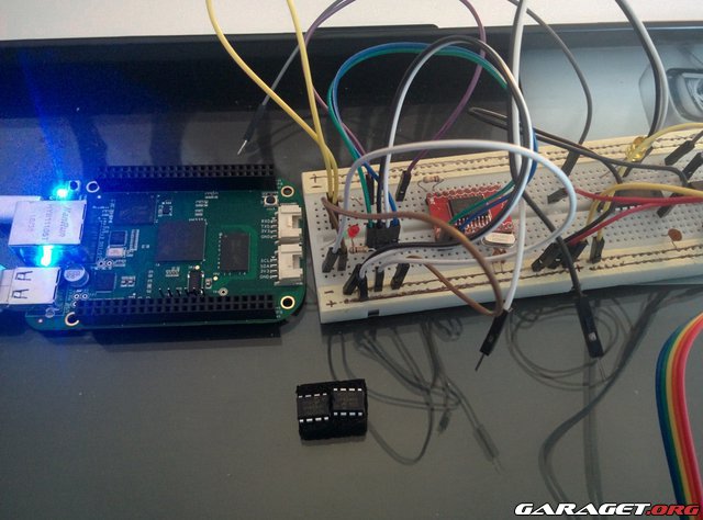

Det har hänt en del sen senast, kring canbus "hacket" eller vad man ska nu säga.
Har försökt bygga ett eget canbus interface för att styra och kontrollera delar i och av bilen och byggandet av det egna interfacet har bara stött på problem.
Dessa problem, när jag nu kollar bakåt, va bara kopplade till att jag ignorerade viktig info i elektronik tongue Hade jag noterat dessa då och rättat mig efter dom varningar jag fick, skulle interfacet varit fungerande månader sen.
Så anyways, det som hänt nu är att jag äntligen har ett custom interface fungerande.
Byggde först o främst för onbench utveckling (alltså för skrivbordet för att kunna sända och läsa can data mellan 2eller fler enheter). Slutligen fick jag framgång *phew* och då var det bara att verifiera att allt fungerar även i bilen (sända och läsa data).
(Såg att jag laddat upp samma bild tidigare, ähh det få va så )

Här är även ett litet klipp (först o främst dokumenterat för mig själv, men delar gärna även här.
Sorry för kass och mörk video, ska fixa en ny när jag har nåt vettigt att visa upp smile
För den nyfikne, i klippet använder jag dator för att sända från Python app en kortkommando till interfacet. Interfacet har några förprogrammerade koder som sänds ut i bilens nätverk för att trigga en funktion. Dessa koder är dock halvdana, trodde exempelvis att en av dessa skulle larma bilen men vad som hände var att den bara låste dörrar. Återstår att sniffa ut fler koder som bilen använder för att skapa mer kompletta funktioner av dessa i någon app (siktar på Smart watch appen som kontroll enhet igen)

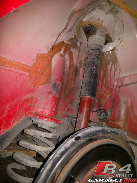

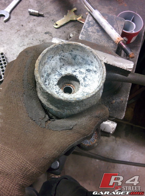

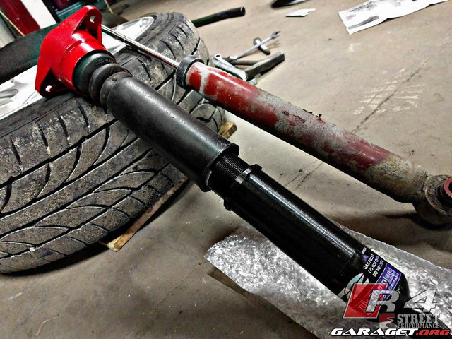

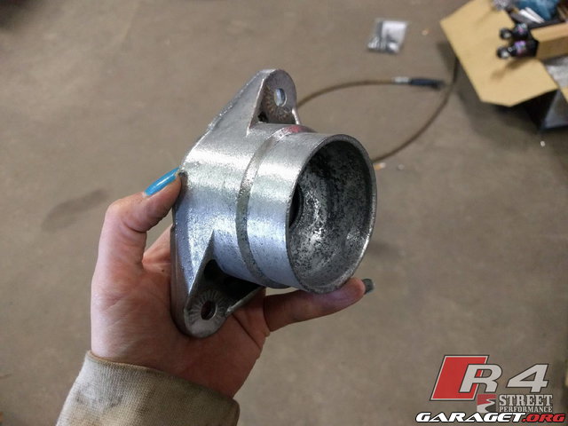

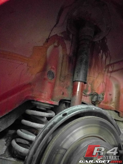

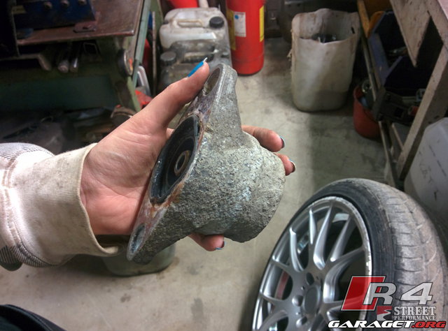

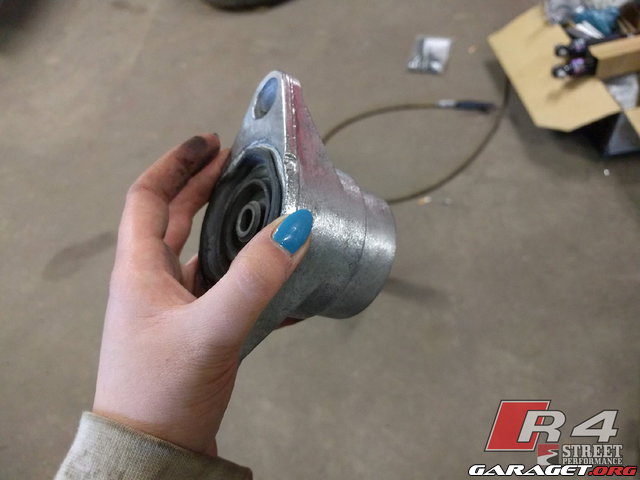

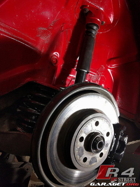

Nu har det vart lång uppehåll på alla punkter, suttit ockuperat med Bilevent.nu och nu när den är hyfsat fungerande så fann jag lite tid till bilen.
D2 coilisar från Street Performance anlände för ca 1.5 månad sen men först förra veckan kunde jag montera dessa.
https://www1.garaget.org/gallery/images/195/194379/194379-3d140ed9f74a6c2e1c0739566e9a9f0b.jpg
https://www1.garaget.org/gallery/images/195/194379/194379-1f8ae0ff85fac93d433e984b62119288.jpg
https://www1.garaget.org/gallery/images/195/194379/194379-bec6f844e79bad41a11fd3f59219a46f.jpg
https://www1.garaget.org/gallery/images/195/194379/194379-249425d55ee55678f10077dde934c69d.jpg
https://www1.garaget.org/gallery/images/195/194379/194379-84a0b64c7df25cc57eb946ac9a6d96fb.jpg
https://www1.garaget.org/gallery/images/195/194379/194379-82f6319a95e8520c6cd63fccad155d91.jpg
https://www1.garaget.org/gallery/images/195/194379/194379-7ac5a421f23898a4fe72c637645290f3.jpg
https://www1.garaget.org/gallery/images/195/194379/194379-7952be9e962d9be72c5f84a476609637.jpg
https://www1.garaget.org/gallery/images/195/194379/194379-2829c16066ee3b7ee9e713501c18677a.jpg
https://www1.garaget.org/gallery/images/195/194379/194379-3f63b253b2bba5f9d9e5f0a46e8b40ae.jpg
https://www1.garaget.org/gallery/images/195/194379/194379-93ca7dbc519fa66b2d45599fb79db798.jpg
https://www1.garaget.org/gallery/images/195/194379/194379-37a023f88c3768741a2356ff28ab9427.jpg
https://www1.garaget.org/gallery/images/195/194379/194379-09f8b4d0649fca8219064226387d7a8e.jpg
https://www1.garaget.org/gallery/images/195/194379/194379-cd011325c6174ce19e359526e5c11501.jpg
Mer bilder kommer nog senare på hur sänkningen vart, blev lite strul med att ställa rätt höjd utan att däcken skrapar i skärmar plus det ska få chans att sätta sig ordentligt.
Senast redigerat av Deko (19 april 2016)
