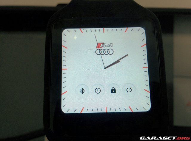

Klock-facet börjar ta form. Har enbart fått koda ihop baserat på tidigare loggad data från bilen  så det borde funka när allt ska kopplas in i bilen. Håller tummar.
http://www1.garaget.org/gallery/images/195/194379/194379-ad44ed82d4a7166b73337959a9e8d8aa.jpg
man kan ju tycka att bilen funkar ju redan! men så jävla fränt att du är inne i (hjärnan) och rotar wink

198 Inlägg
7 maj 2016
mm det är faktiskt riktigt kul att testa och se extra funktioner smile
