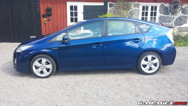

Nu har jag äntligen köpt en.Det var som det var sagt, de hinner ju sälja innan man hinner åka o kolla!
Denna hann jag på iallafall och inte för långt bort. Det är en 2012a med 7000 mil på mätaren.
Satt på hemvägen o försökte förstå alla grejer på displayen mm. Nu är jag hemma o ska läsa lite instruktionsbok.
Jag nollade inte nåt men det står förbrukning på 5.0 på dsiplayen. Jag antar att det är senast körda mil eller?
Står också Best:43. Är 5.0 en ok förbrukning på 20 mil mest landsväg i hastighet runt 100-105kmh?

Fett nice!
Grattis.
Det finns en mängd olika värden du kan spara som du ser, ta med dig boken i n på muggen och plöj igenom den. Relativt finessrik färddator på dom med en mängd sparade fakta och inställningar.
första milen blir ngt törstigare innan man vant sig vid att köra den på "rätt sätt". 5.0l/100km är nog inte ovant i början, kommer säkerligen att sjunka.
Om du håller in tripknappen 0-ställs de sparade fakta som syns på displayen medans A/B faktan inte raderas beroende på vilken sida du har framme.
Ser fin ut.
Kul och välkommen ned i hybridträsket. tongue

Tackar, jag trivs redan med den. Älskar när man smyger iväg bara på elmotorn! Ljudnivån vid körning var ju ingen höjdare iofs:-) men inget jag inte väntade mig.
