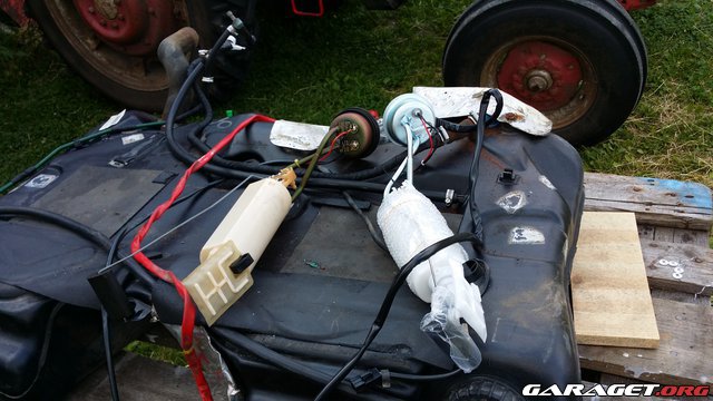

Nu har jag fått tid att ta ner tanken! big_smile blir många ledningar att byta då dom såg förjävliga   ut..... köpt hem alla filter så det blir en service när jag håller på också smile nu väntas rengöring, byte av ledningarna och mäta upp tankamatur då tankmätaren inte funkar wink

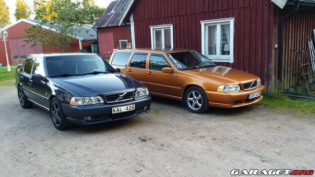

https://www1.garaget.org/gallery/images/203/202662/202662-4bc91f395e1a8798a2825ebc30af9df9.jpg bjuder på en bild på båda bilarna  wink

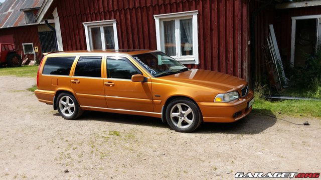

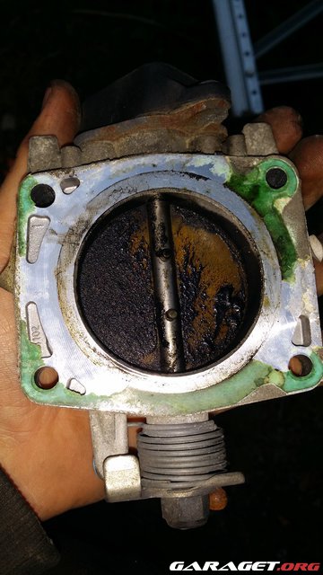

Fått liv i den igen! smile det va bränslepumpen som lyckats suga sig fast då jag fick tryck efter att jag slog under tanken och pumpen har gått hela tiden.... ibland är det lättare än vad man tror wink körde 1,5mil så tändes  "check engine" och pilen till lådan började blinka. Kollade koderna å de var gasspjället. Gjorde rent de å nu går den fint igen å är mycket piggare big_smile kommer nog försöka ta mig tid att lacka stänkskydden och v90 torkaren på måndag smile blir att köra till träff i Värnamo med den imorgon och tror jag de kanske blir en tur med den eller s70n till vallåkra  wink

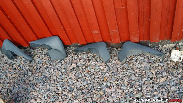

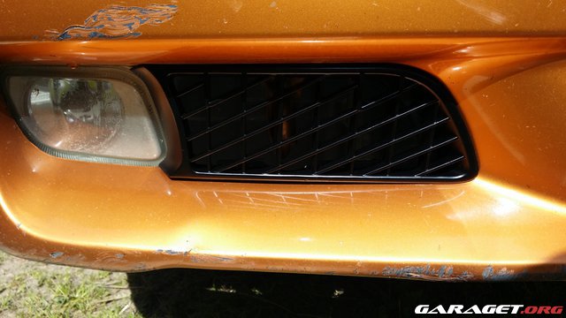

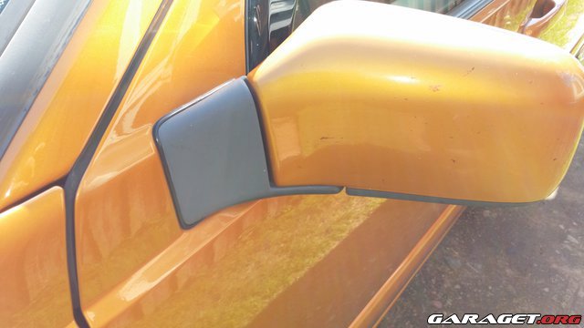

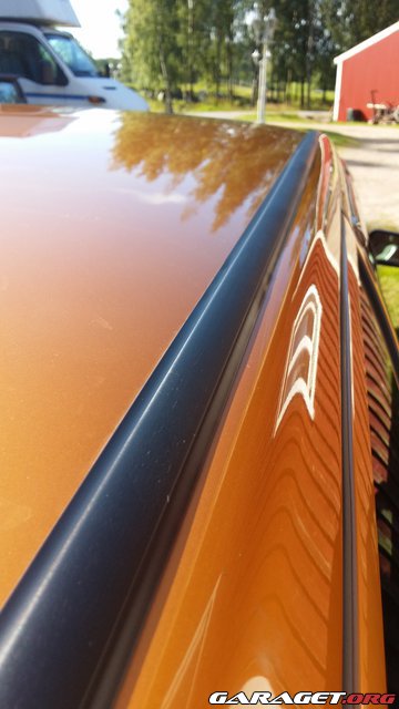

Tjena bilen går fint nu big_smile lackat upp grill, gallerna i fronten, lister å lite annat svarta som blivit vit/grått efter alla år  smile stänkskydden håller jag på att lacka la grunden idag och dom blir saffran färgade  wink
https://www1.garaget.org/gallery/images/203/202662/202662-f3e5a0e6dfc48a84858697b237f5d6e3.jpg
Matt å tråkigt..
https://www1.garaget.org/gallery/images/203/202662/202662-31f3b383e30bd76ba6e5f3f6be935975.jpg
Ett litet lyft  wink
https://www1.garaget.org/gallery/images/203/202662/202662-541ae9952200615f7d34c5b97c5a5be0.jpg
https://www1.garaget.org/gallery/images/203/202662/202662-a0a88240b3b13a34ebf29e18a561d9f3.jpghttps://www1.garaget.org/gallery/images/203/202662/202662-19a07833881730679ae5c20223709333.jpg
https://www1.garaget.org/gallery/images/203/202662/202662-a03cb4d2372e6ed079657f7f47b4a6f1.jpg
https://www1.garaget.org/gallery/images/203/202662/202662-7de697fcd8be1248ffb8b2e3e6997369.jpg

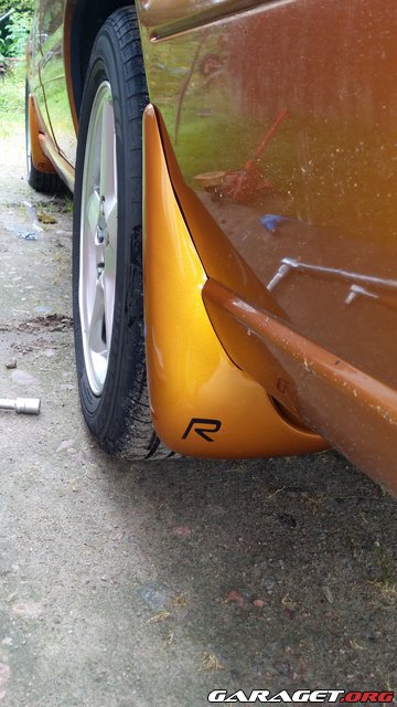

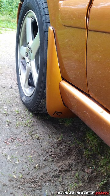

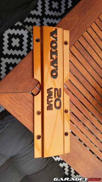

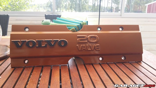

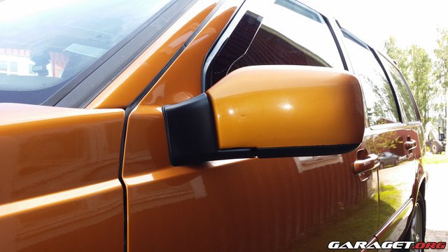

Tjena blev lite lack på stänkskydden, spegelkåporna samt motorkåporna dock inte färdig då texten ska va svart  på tändstiftskåpan  wink ligger i tankarna att ge mig på avgassystem som nästa ände av bilen  smile

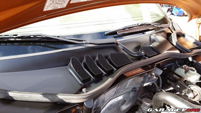

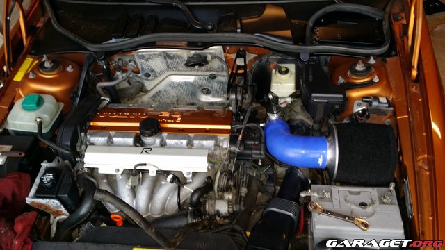

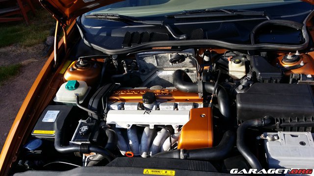

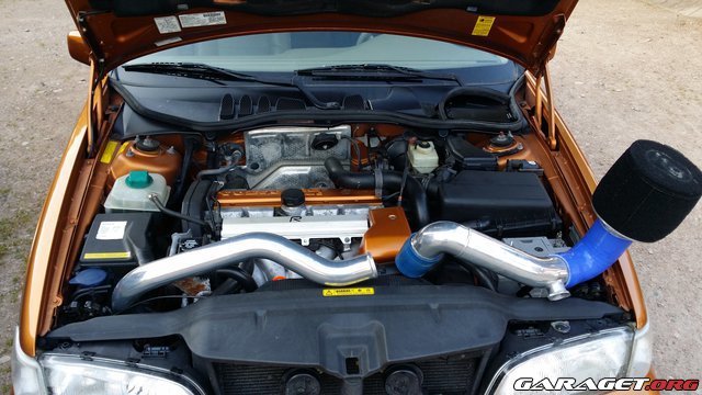

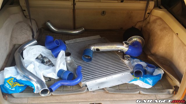

Köpte lite roliga saker till bilen igår big_smile fick tag i alu intercooler, överliggande tryckrör, 3" inloppsrör med filter som är från do88  smile polerade på dom lite idag för va skitiga och repiga  smile blir montering på grejerna till helgen wink
https://www1.garaget.org/gallery/images/203/202662/202662-c9129eb38b987c20b920d0f4661ac672.jpg
https://www1.garaget.org/gallery/images/203/202662/202662-ba9715f67350473d6fd34b050e9637c9.jpg
96 Inlägg
21 augusti 2015

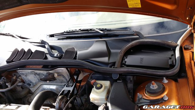

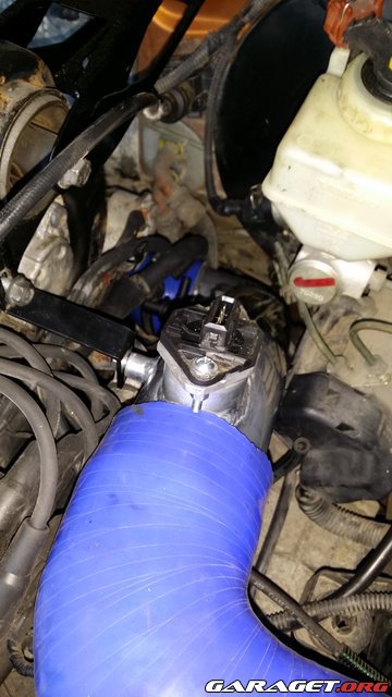

Började på lite med bilen men va ganska trött efter jobbet så gjorde inte så mycket men fick bort orginal tryckrören och fått inloppet på plats  smile
https://www1.garaget.org/gallery/images/203/202662/202662-e4e979dc68eccd4dcdd8bd31ee60227a.jpg
https://www1.garaget.org/gallery/images/203/202662/202662-0807f87c0f7204f0add1d7a4edf096d3.jpg
96 Inlägg
23 augusti 2015

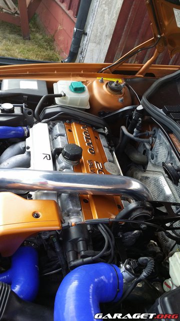

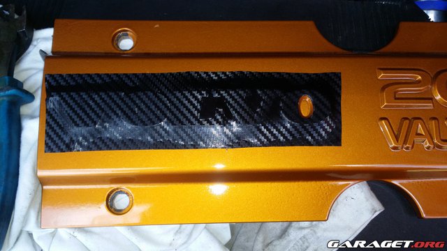

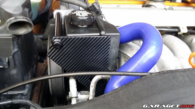

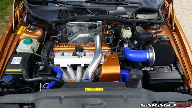

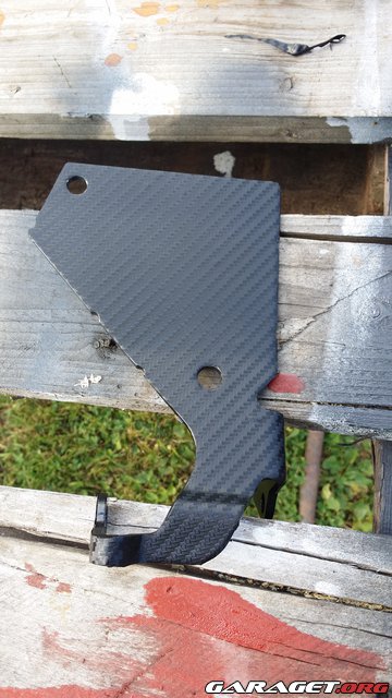

Tjena fått på allt nu utom intercoolern. Kommer sälja den jag har och köpa en som är anpassad för v70 då denna kom så långt ner. Satt kolfiber vinyl på texten uppe på kåpan samt på plattan vid generatorn. ABS en har börjat spöka så får kolla på det men hopps jag kan börja på mitt avgassystem snart  smile
