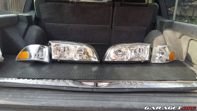

Fått tag på lite godis till nästa år å det blev c70 klarglas 😃

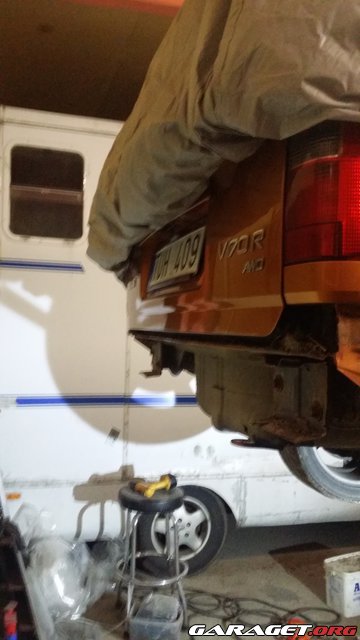

Tjena nu har jag hela downpipet komplett så är snart dags att börja skruva efter att jag är klar med verkstaden. Då vi håller på att sätta in en lyft å lite annat smått å gott  😉

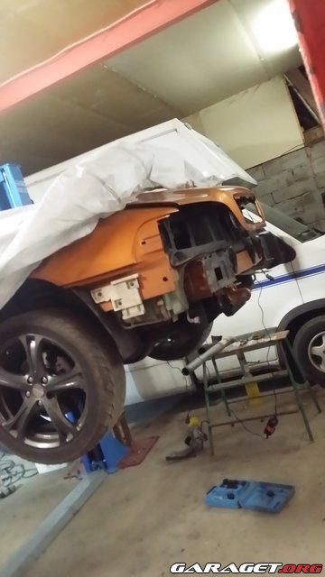

Så ja äntligen fått in bilen i garaget å liften är igång så allt nlir lite smidigare. Började riva på bilen direkt. Skruvade ner avgassystemet,  fronten samt bakstöt åkte också ner för de ska lackas då dom inte är i bästa skick smile insuget samt ventilkåpan ska snart plockas för att poleras wink vet inte om jag ska plocka ur motorn iår för har planer på smidd eller vänta till nästa år så man kan köra med bilen i sommar  smile

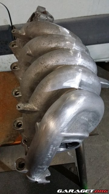

13 januari 2016

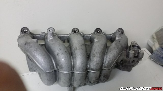

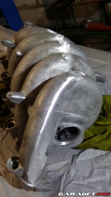

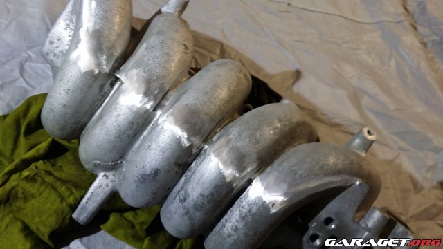

Nu har jag börjat slipa på insuget å fyfan vilket jobb detta kommer va men ger mig inte! wink blir för hoppningsvis nöjd när det är klart smile
https://www1.garaget.org/gallery/images/203/202662/202662-f16b56bf16ede4247b43e5fdf07c7481.jpg
https://www1.garaget.org/gallery/images/203/202662/202662-4585fbc588ff1f5625a345c2920b2959.jpg
Slipat ner gjutskarven smile

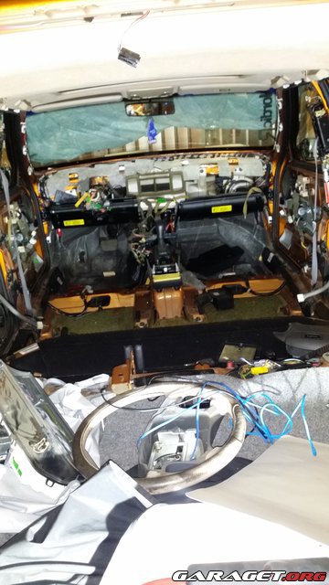

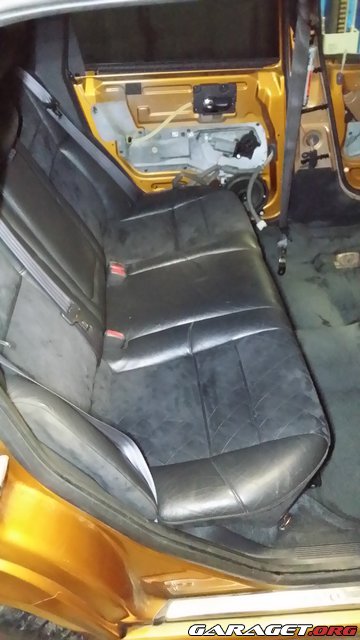

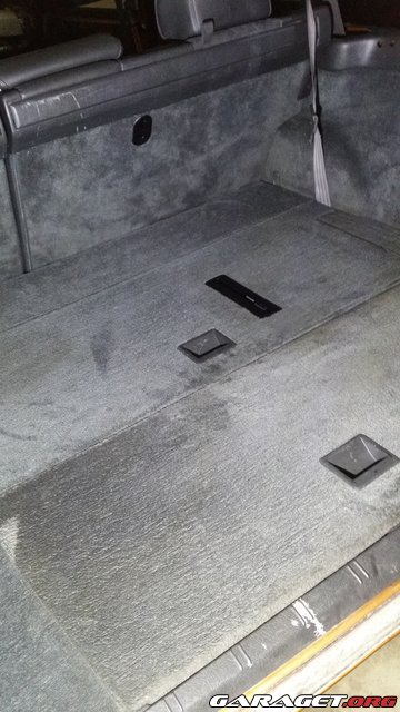

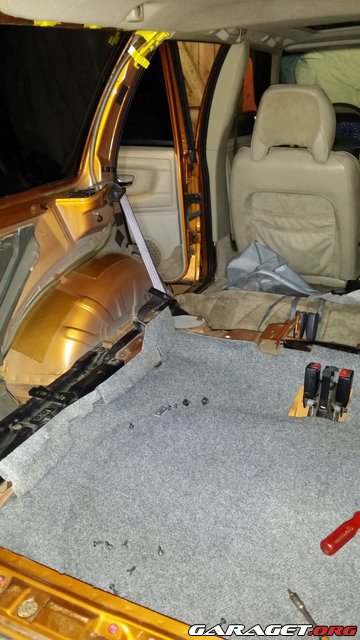

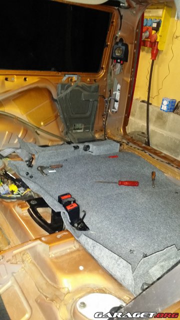

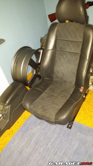

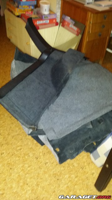

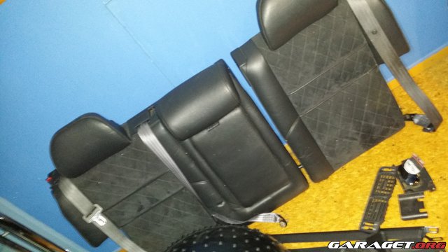

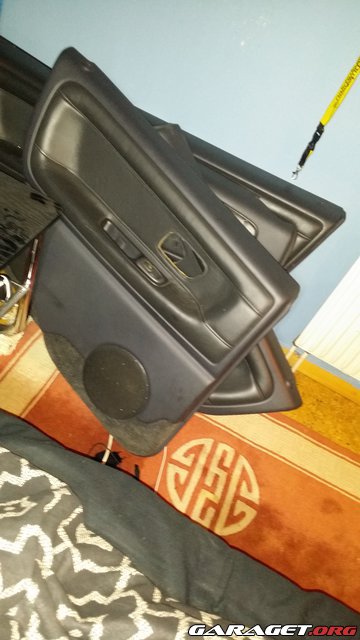

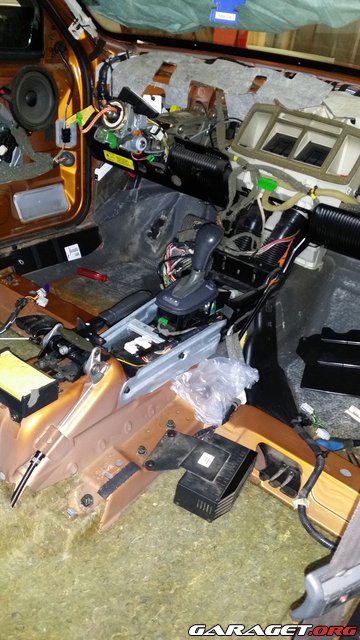

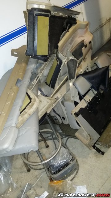

Tjena slipandet på insuget fortsätter smile blivit lite ändrade planer på bilen då jag fått tag i en hel svart inredning! big_smile började så klart riva ut de beige direkt wink

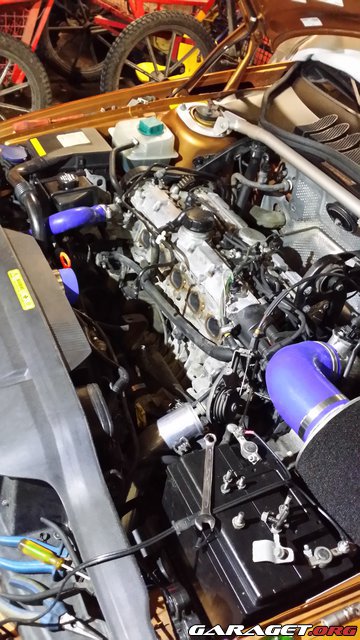

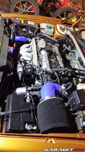

Men om du ska köra med den filterplaceringen så bör du flytta bak batteriet och dra en extra friskluftslang, för i nuläget så får ju motorn inte i sig någon kalluft överhuvudtaget hmm

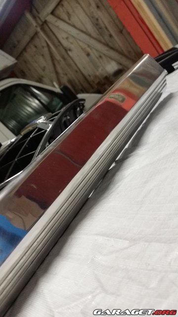

Ska bygga en avskärmning för att styra in friskluften men inte kommit så långt ännu, blir en I polerat rostfritt är planen smile

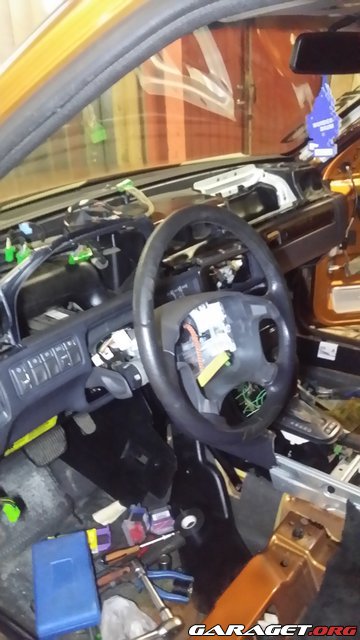

31 januari 2016

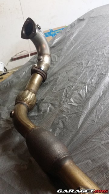

Nu var allt ute big_smile blir att göra rent den nya inredningen och börja sätta in wink jag har även monterat ferrita downpipen nu smile

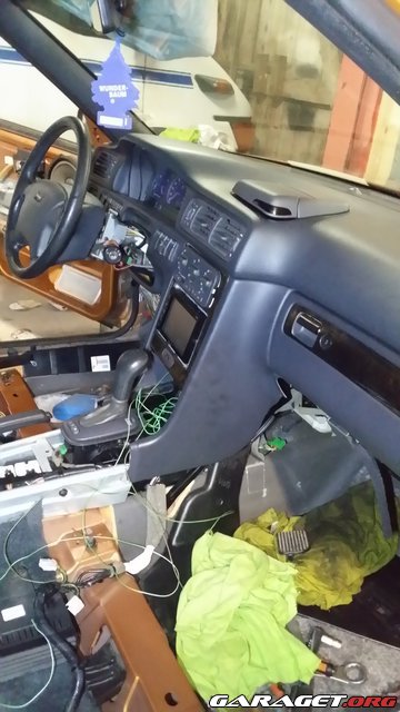

7 februari 2016
Liten uppdatering smile har börjat sätta in nya inredningen samt håller på att koppla in gpsen . Polerat upp spridarbryggan wink blev väldigt nöjd med resultatet.

16 februari 2016

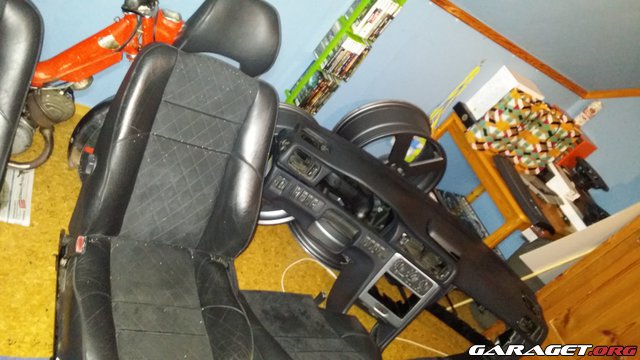

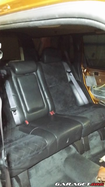

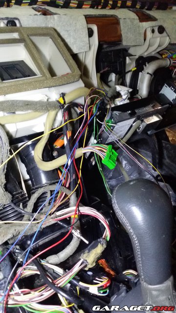

Nu jävlar börjar det bli ordning invändigt i bilen! smile känns riktigt bra jag är nöjd med valet då jag alltid velat ha en saffran med svart inredning. gpsen kopplad, dock inte testad ännu men hoppas de är rätt för fanns inget fördraget så varit lite pilla att skarva in. Nästan all inredning är på plats är bara frammattorna samt stolarna kvar men såg att värmepaketet läcker lite så blir att byta de innan jag sätter in resten! smile när inredning är klar går jag på under huven igen wink

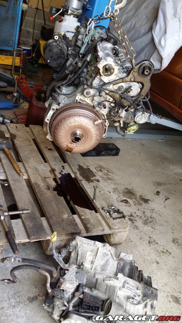

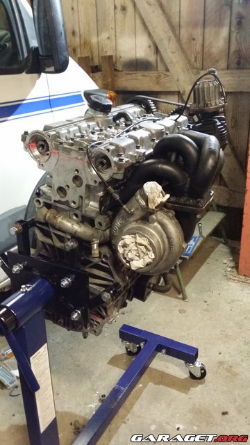

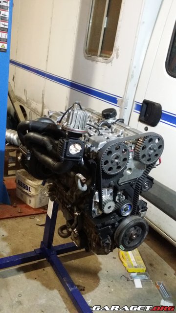

28 mars 2016

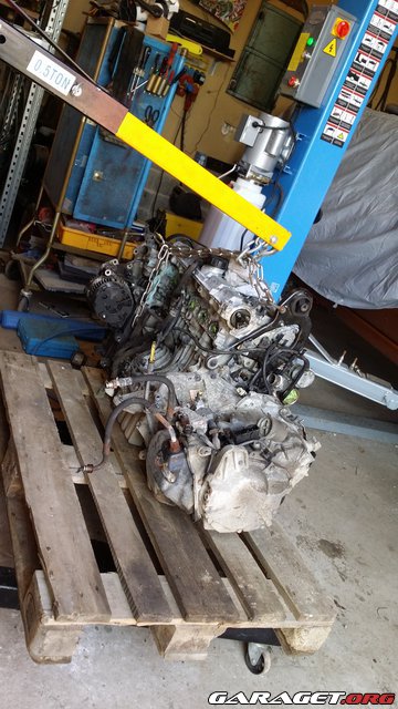

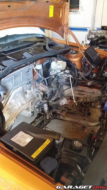

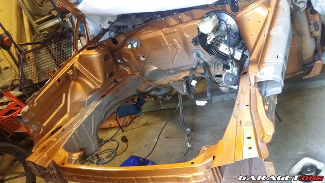

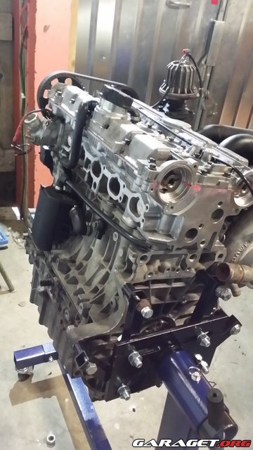

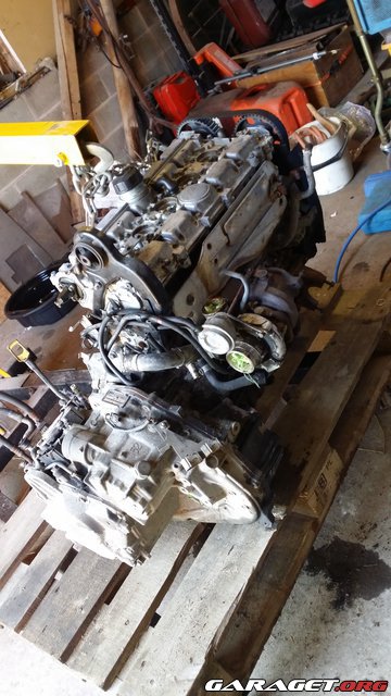

Tjena blev lite ändrade planer för jag har gått å köpt en smidd motor. Började såklart riva ur motor och lådan direkt. Kollat lite på att förstärka växellådan men tror nog jag manuell konventerar den istället för både roligare och billigare.
https://www1.garaget.org/gallery/images/203/202662/202662-05b2a65574aa9b16468f35b6441c8bf6.jpg
Den smidda motorn smile
https://www1.garaget.org/gallery/images/203/202662/202662-1a3fe5fbc4002aa2c10af03c6ce4aa9d.jpg
https://www1.garaget.org/gallery/images/203/202662/202662-39a1c19d8991f9608e32d20eb2182f08.jpg
Setup på motorn:
81 mm borr
Smidda 81mm mahle kolvar från 05
H profil 143 mm
93.2 lätta smidda veven
Nya ram o vevlager från volvo
Gamla toppen med riktigt vassa omslipade original kammar
, lashcaps under tryckarna
Ståltoppackning
Ny vatten pump
Nya spänn rullar
Ny kamrem
Tvättat 81 mm block
9000 mil
T61 turbo
Extraktor grenrör
Samt nya packboxar
https://www1.garaget.org/gallery/images/203/202662/202662-0c13823359217d982d9d780ce1919248.jpg
https://www1.garaget.org/gallery/images/203/202662/202662-f1e8277103ad1c80a2a975eae70a59f3.jpg
https://www1.garaget.org/gallery/images/203/202662/202662-1e2ec4065449432e0b61f5d549d35294.jpg
Den gamla ur plockad smile
https://www1.garaget.org/gallery/images/203/202662/202662-2908dea5484b188ed3b958380204fa66.jpg

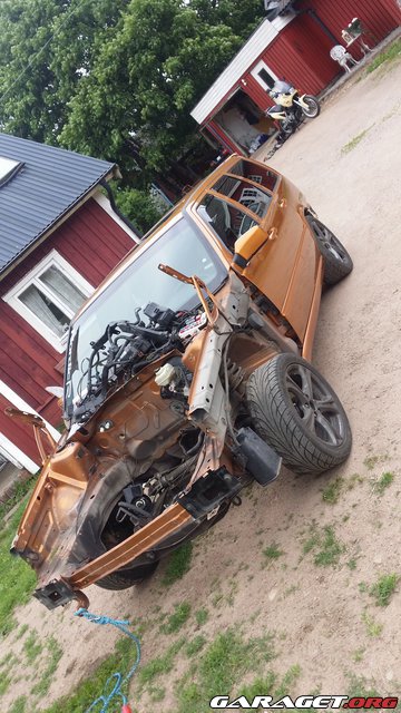

6 maj 2016
Lite uppdatering! Projektet står inte still. Rivit ner hela dornatorbilen och tagit allt i drivlina väg wink ska få tag i en vettig koppling samt en diff innan jag sätter i motorn 😊 enkelmassivt svänghjul ska också skaffas.
Senast redigerat av Carl_s70 (6 maj 2016)
96 Inlägg
12 juli 2016

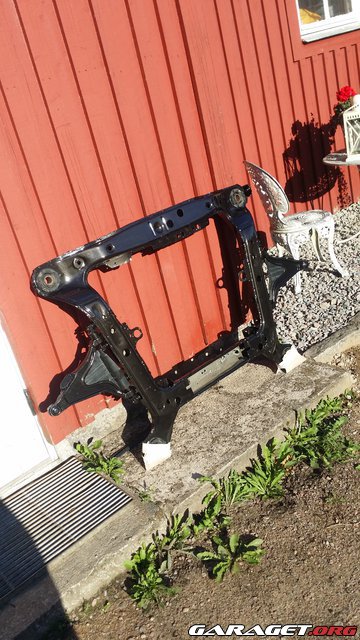

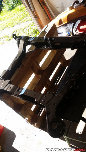

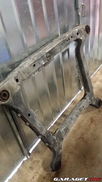

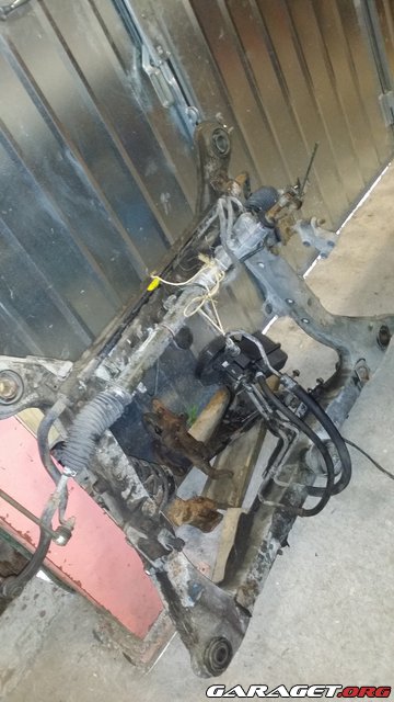

Tjena bilen har kom ut ur garaget och blivit tvättad. Sen åkte den in i gen och blev lite mer sönder skruvad lol har skaffat mig en s60r låda ist (alltså en m66) så den ska delas och i med en quaife diff. slipat ner subframen, länkarmar, hela framvagen rättare sagt och lagt på lite ny färg på de. Motorummet ska lackas nu till semestern. Motorn ska också få lite färg. Köpt powerflex till de flesta busstningar. Planen är att allt ska lackas innan jag börjar montera ihop den igen men är inte mycket kvar. Koppling pedal har blivit monterad invändigt 😃

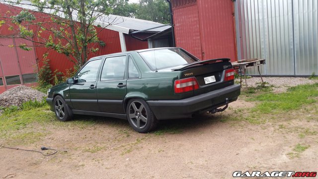

Lite bonus bilder har även gått och skaffat mig en grön 854 t-5r wink
