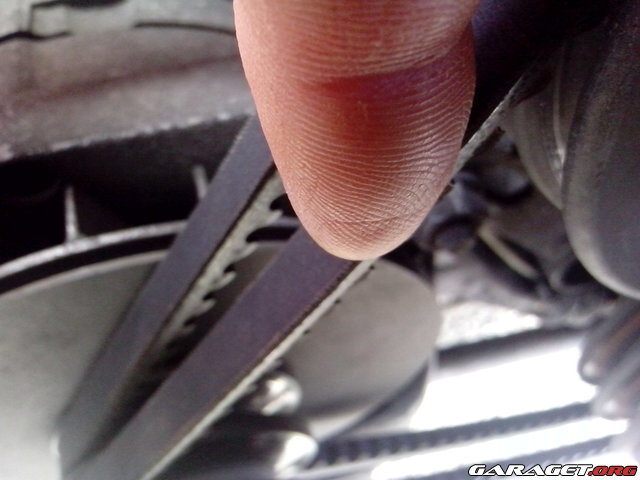

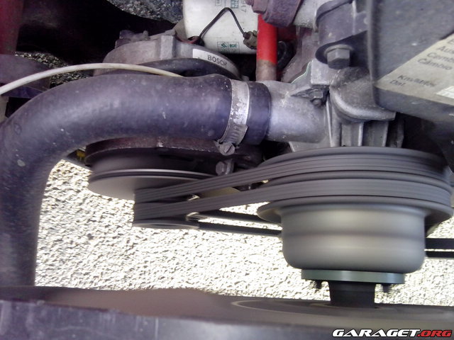

Kollade du verkligen så generatoremmen satt kvar när du lyfte på huven?

Känn även så att remmen är tillräckligt spänd!
