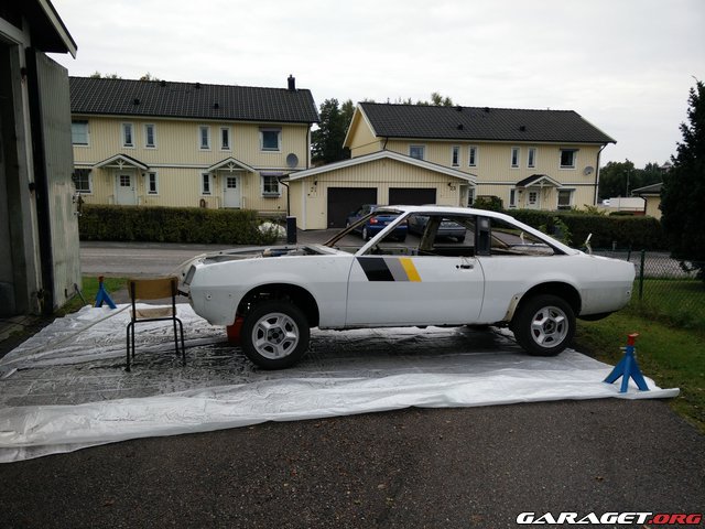

18 augusti 2015
https://www1.garaget.org/gallery/images/213/212127/212127-d6f94a0849953b1a8b6a3a46aff22371.jpg
Tjenare, nu var det längesen jag gjorde en uppdatering är på projektet då mycket annat har kommit i vägen. Jag har dock legat i med skroten och nu har den gjort sitt. Fronten kapades bort då den är annorlunda än på 1,9s Mantan (4 skåror istället för 2)
https://www1.garaget.org/gallery/images/213/212127/212127-2b8801ae01b15080cd96d3bb37698015.jpg
Relativt lätt att få av!

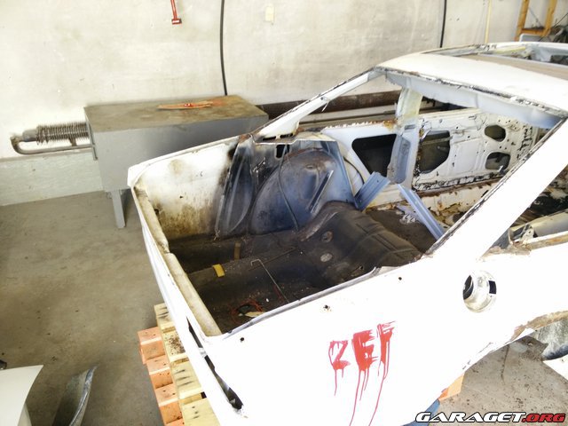

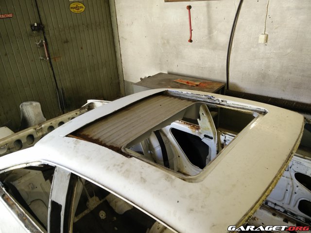

Då den andra mantan har en taklucka i satt så behövde jag en del av taket från skrotbilen, som tur är det att den takluckan som sitter i manta gsi är större än hålet i 1,9S'en

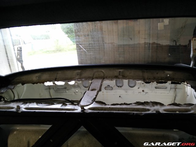

https://www1.garaget.org/gallery/images/213/212127/212127-9b5705e232bffbb5fca25ebc00b53016.jpg

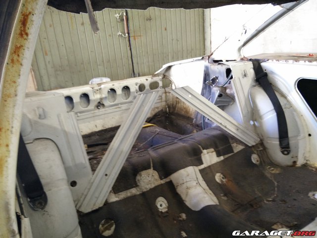

Hela hatthyllan tog vi också då den som sitter i 1,9S'en är helt förstörd, någon tyckte det var smart att klippa sönder den för att sätta i högtalare? hmm
https://www1.garaget.org/gallery/images/213/212127/212127-36f880d85e1ce6c442a5d92d07d9e10c.jpg
https://www1.garaget.org/gallery/images/213/212127/212127-1bc247806b463ee73b3d62e505c33be9.jpg
Man blir ju mörkrädd av detta hmm

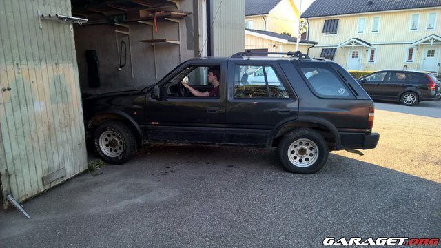

Då allt som jag skulle ha från skroten så körde farsan och farfar iväg den till skroten, funkade tydligen bra att lyfta den med motorlyften big_smile
https://www1.garaget.org/gallery/images/213/212127/212127-24ac985107d5b8a7b6b5a7a59839cce9.jpg
https://www1.garaget.org/gallery/images/213/212127/212127-5967bdfb2aac2780d183fd4d4d3fd697.jpg

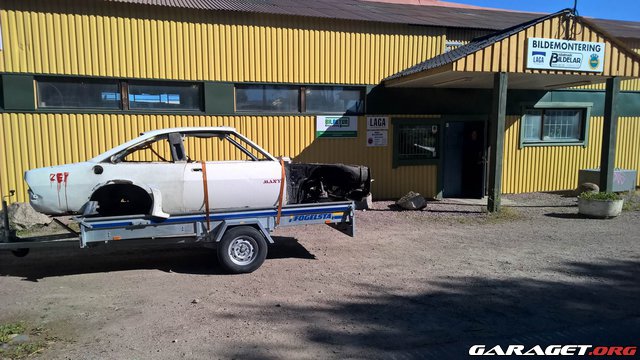

Den sista resan sker baklänges men det är i alla falla en OPEL som drar släpet big_smile
https://www1.garaget.org/gallery/images/213/212127/212127-b5acb516557e266087449df255b5171d.jpg
Slutstationen för denna OPEL Manta blev Kolbäcks bil demontering, Detta känns som ett stort steg framåt. Nu är det inte långt kvar tills själva renoveringen kan börja!!!

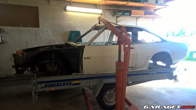

https://www1.garaget.org/gallery/images/213/212127/212127-50fc6aec827ee2a3fe692b56167d67de.jpg

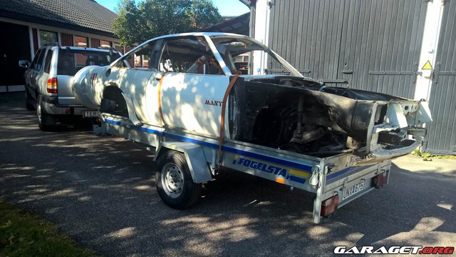

Så såg det ut i går när fronteran hade sin sista resa!

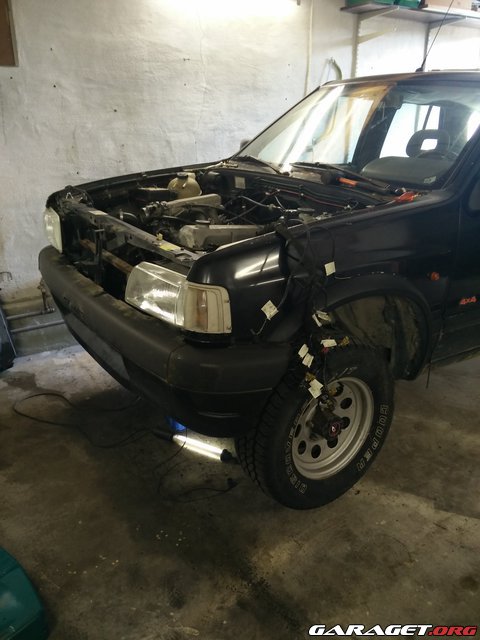

26 augusti 2015

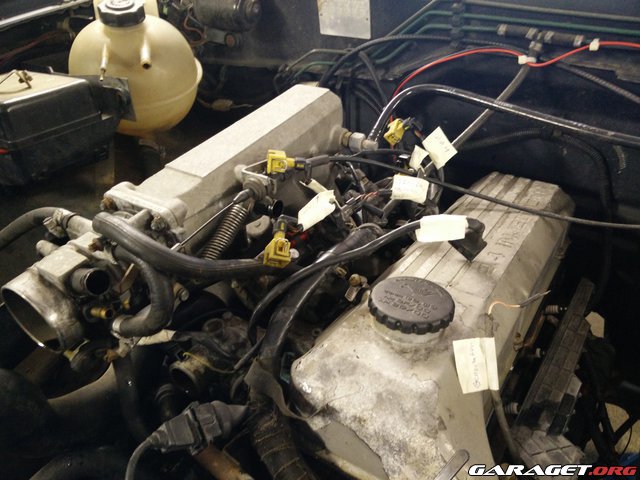

https://www1.garaget.org/gallery/images/213/212127/212127-1d3ddb7707d55d6a3cdb519e40994d18.jpg

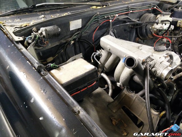

Då har det börjats med rivningen av 2,4an. Uppmärkning av kabelhärvan är en bra ide!
https://www1.garaget.org/gallery/images/213/212127/212127-96fad6da9e15e5ac77d88b9c648541c6.jpg
Opel tyckte tydligen att det var smart att sätta ihop kabelhärvan för motorstyrningen och bilens härva i samma....

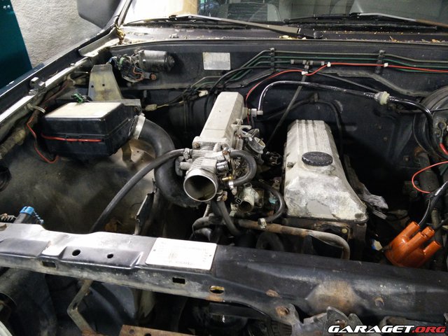

https://www1.garaget.org/gallery/images/213/212127/212127-b5df93ccaa9f49c6bb4599e1a3d10ec5.jpg

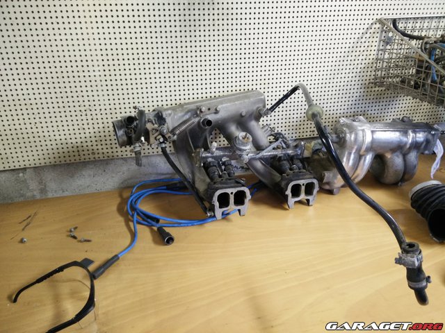

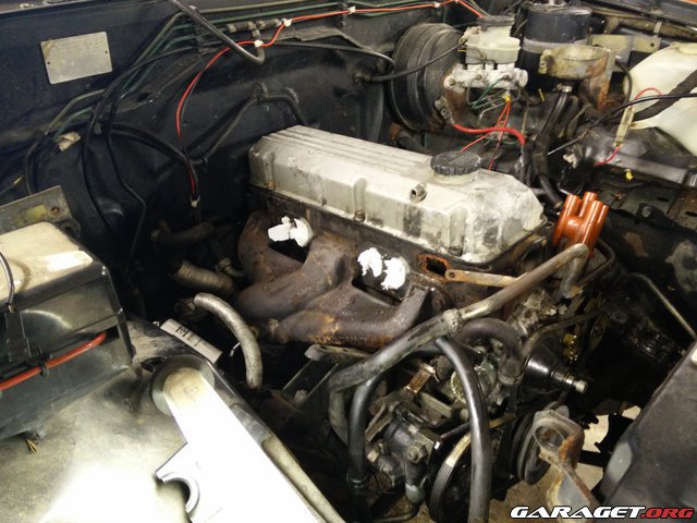

Jag gillar inte spjällhuset och insugsröret på 2,4an hmm
https://www1.garaget.org/gallery/images/213/212127/212127-ffb19d5b7439aa736594d9eee62b8a65.jpg
Har också läst att det är sämre flöde i 2,4ans insug nu vet jag inte hur sant detta är men jag ska i alla fall köra med ett moddat 2,0 insug!
https://www1.garaget.org/gallery/images/213/212127/212127-f18dd9110584078451bd05911e7416f5.jpg
Sådärja. Vid närmare inspektion såg jag att grenröret var sprucket hmm vilken tur att jag inte ska använda det!
https://www1.garaget.org/gallery/images/213/212127/212127-fa48d8ee391e384dd9f07845c4421815.jpg
2,4ans insug brevid en något putsad 2,0!

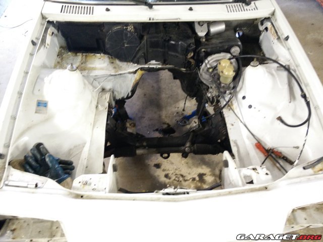

https://www1.garaget.org/gallery/images/213/212127/212127-0c0a87a04c35679a49b7d0389f07cf59.jpg
Det tar sig. Snart kan jag lyfta ur 2,4an! big_smile
https://www1.garaget.org/gallery/images/213/212127/212127-fede3736fb5871eb3c07ef4f0e69a497.jpg
Det var det för i dag (kanske). Snart så åker Mantan in i garaget så kan projektet börja på riktigt. Den senaste tiden har det känts som jag har jobbat bakåt istället för framåt. Mina planer har förändrats lite grann. Nu i vinter ska allt det estetiska + väghållningen redas ut. Sen till sommaren 2016 ska en original 2,0 CIH slängas i medans jag bygger klart 2,4an som ska bestyckas med maxxecu och lite annat smått och gott.

har hört det om 2,4 insuget med mins ej vart.
79 Inlägg
26 augusti 2015
Det känns ju logiskt då den har mycket längre och lite smalare kanaler.

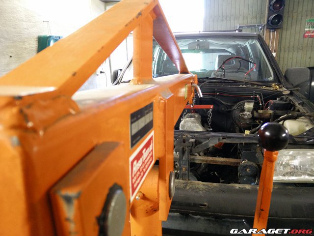

30 augusti 2015

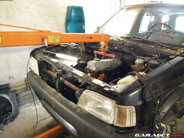

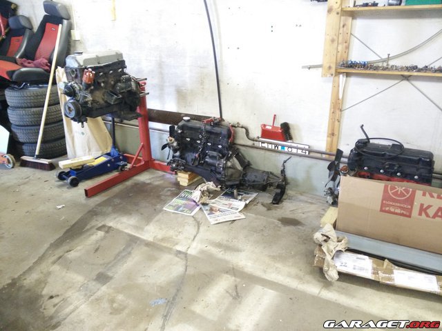

https://www1.garaget.org/gallery/images/213/212127/212127-1c91f6959dea7f4b9f7c314ec80655d8.jpg
Efter över en timme av skruvning så var 2,4an redo att plockas ur!
https://www1.garaget.org/gallery/images/213/212127/212127-df13a8616fb8be09be3093bc25f7c98a.jpg
https://www1.garaget.org/gallery/images/213/212127/212127-655cd7d2311b1daa9acacca0b52cdc4c.jpg
Ser framemot att börja pilla med denna motor!! wink
https://www1.garaget.org/gallery/images/213/212127/212127-f5c7d167907095b26ce2eb6540d8589f.jpg

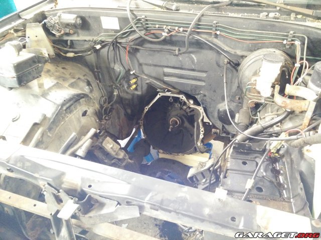

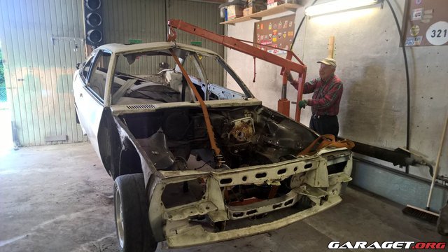

Vi hade sån jäkla tur att det gick att lyfta ur motorn utan att plocka ur lådan!

Tackar! Då kan jag passa på att skriva en lite update. Fronteran åkte nyss ut ur garaget och runt hörnet där den får stå och vänta på att nån vill köpa den eller så får den åka till skroten.
Mantan ska åka på sin sita tur i morgon (2015-08-31) då bär det av ut till Westerqwarn sen så åker den in i garaget!

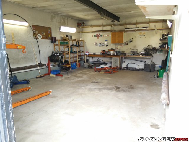

1 september 2015

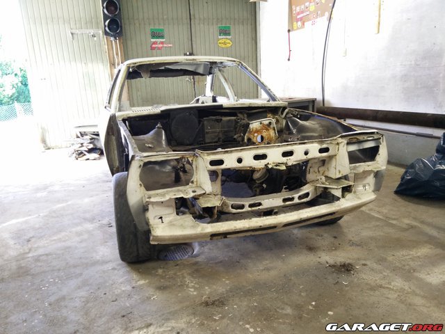

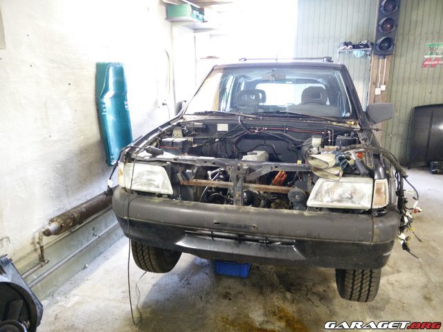

https://www1.garaget.org/gallery/images/213/212127/212127-bbb6b0bfb33a8147121bbc81c1a56ab6.jpg

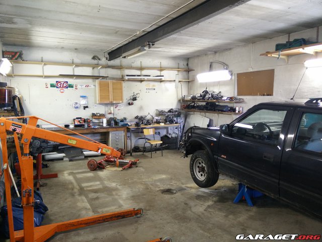

Nu var det tomt! yikes

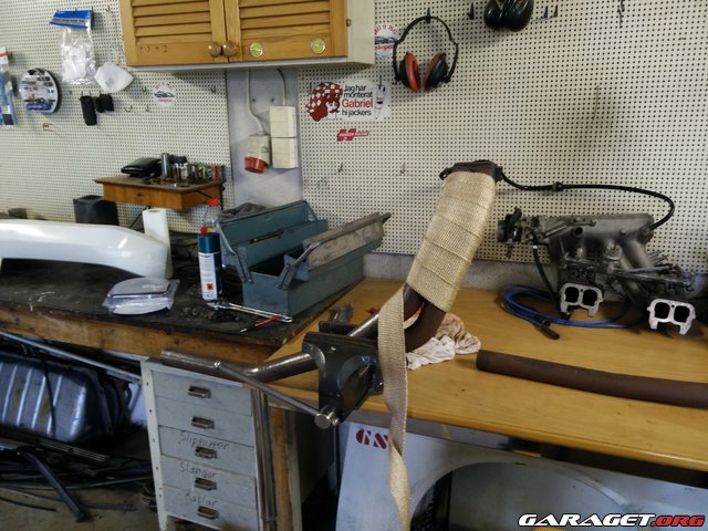

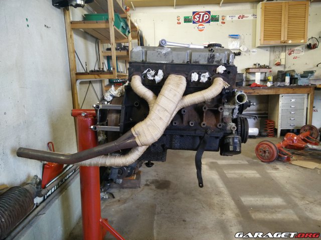

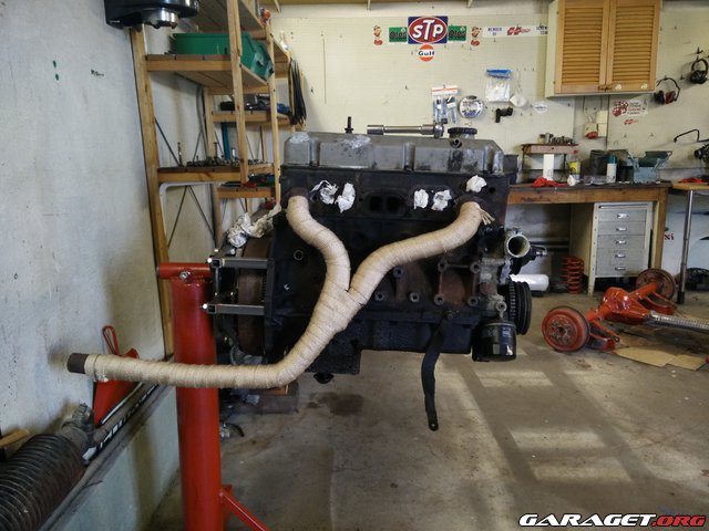

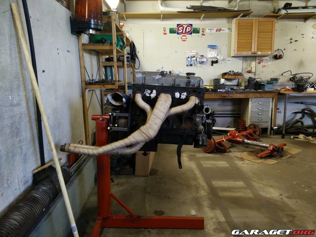

I brist på annat så började jag linda exktraktorröret då det det såg så tråkigt ut sad
https://www1.garaget.org/gallery/images/213/212127/212127-f1ef34967806f706435903bcafa9c7ff.jpg
Blev ju hyfsat ändå, inte riktigt klar men det tar vi senare!
https://www1.garaget.org/gallery/images/213/212127/212127-424a8eb64706b1cdc29836cb221e2c21.jpg
79 Inlägg
13 september 2015
https://www1.garaget.org/gallery/images/213/212127/212127-dcc682e0be3756adf8f14644df126969.jpg
Då har man virat klart extraktorröret, det blev väl hyfsat! big_smile
https://www1.garaget.org/gallery/images/213/212127/212127-c992a1e68fac045be5a1363a08d46daf.jpg
Jag kan ju inte påstå att man har alla hästar hemma om man gör så här hmm

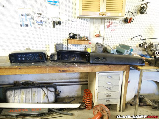

GSI Instrumenten till vänster och 1,9s instrumenten till höger! smile

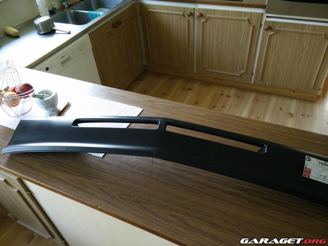

https://www1.garaget.org/gallery/images/213/212127/212127-a7b80fedf429d53181eb28f2073d80fc.jpg

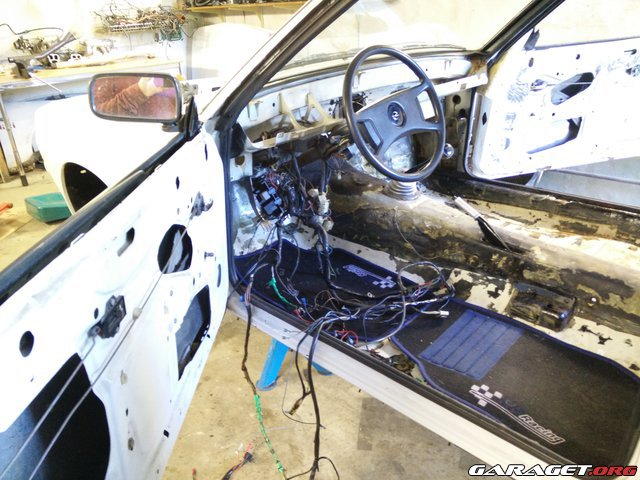

Inte så mycket kablar i en förgasarbil! big_smile hela kabelhärvan ska bytas ut mot GSI härvan smile

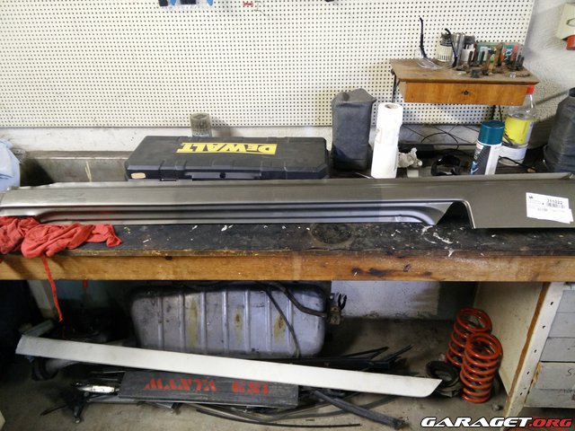

https://www1.garaget.org/gallery/images/213/212127/212127-41759e6a098713354004381c233438aa.jpg
Nedre frontpanel och trösklar höger, vänster blev det smile

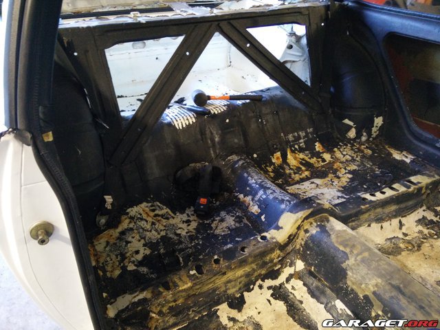

Lättning pågår!

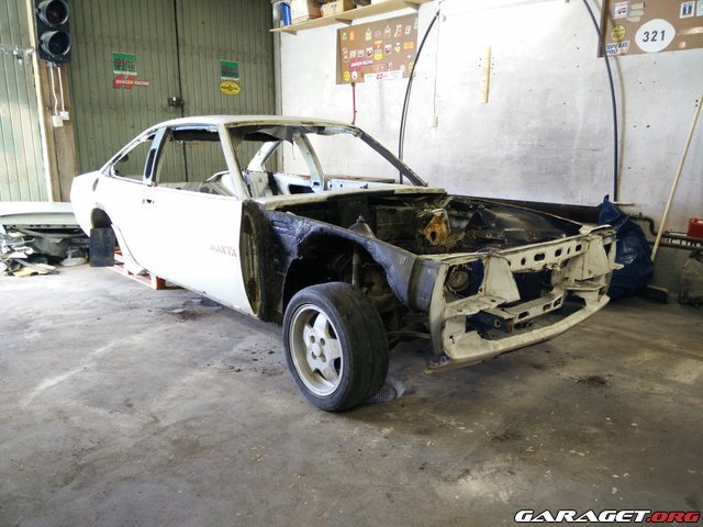

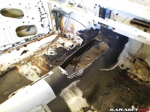

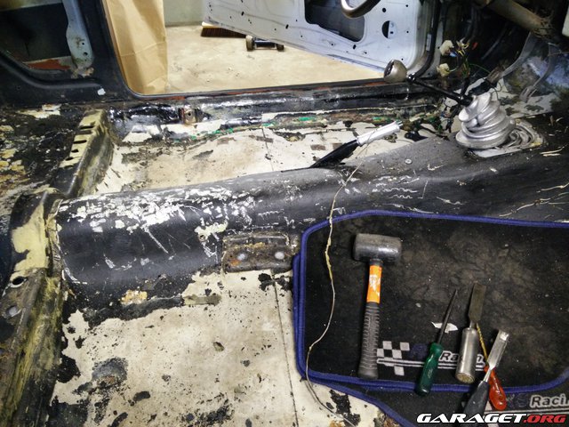

https://www1.garaget.org/gallery/images/213/212127/212127-adbe0ae17513c1e7160d5431b6c12438.jpg
Ett riktigt skitgöra är det men så värt det när det är klart!

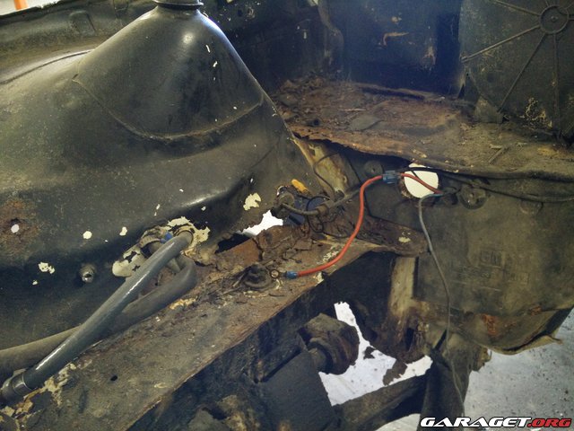

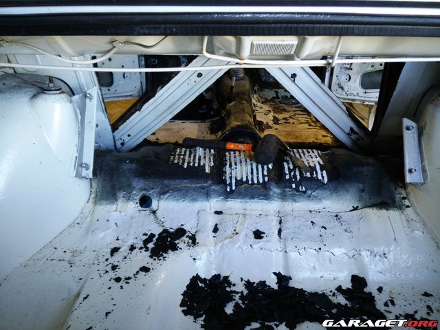

https://www1.garaget.org/gallery/images/213/212127/212127-0cb4be760b90b8936ae2c1fbe991dfd9.jpg
Har haft tur att det är så lite rost, det är ju trots allt en Opel wink

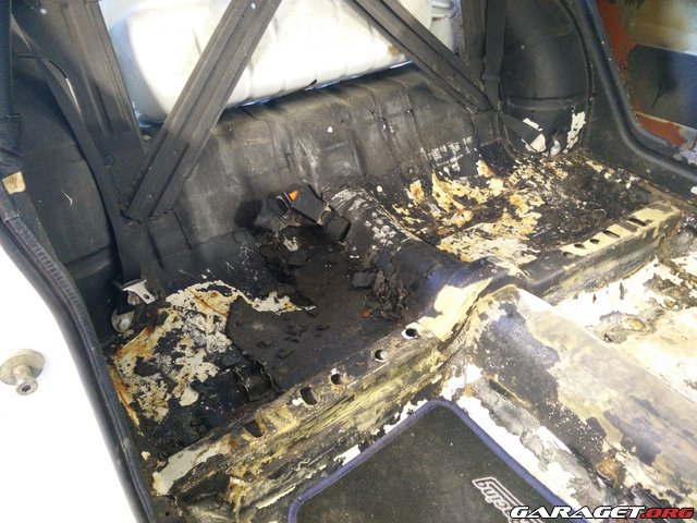

https://www1.garaget.org/gallery/images/213/212127/212127-67fd8220e46bec996ce8e732cb260bc6.jpg
På tunneln satt det inte så hårt, tur det! big_smile

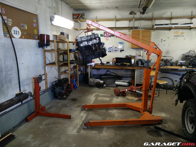

https://www1.garaget.org/gallery/images/213/212127/212127-a81d6b6c6986937b6fd0de8ea04ff6e6.jpg
Juste lyfte ur motorn gjorde jag också, denna 1,9 ska läggas i lagret men jag tror jag ska kolla först om det sitter smidda stakar i den, de tidiga 1,9 CIH kom tydligen med smidda stakar i god kvalitet smile

37 Inlägg
13 september 2015
Hatthyllan var likadant urkapad på en Ascona A jag hade förut.
Man kan ju undra varför, bilarna är ju klena baktill redan original.
Smidd i rostigt stål
933 Inlägg
13 september 2015
Det där med asfaltsmattan att plocka bort var rätt jobbigt på vissa ställen. Mitt värsta var på ytorna man "trampat" på medans på kardantunnel och tröskelsidorna bröt man loss dem i bitar. Men klart en par kilo försvann wink
*** Riktiga bilar har bakhjulsdrift, framhjulsdrift är enbart på gräsklipparn ***
79 Inlägg
13 september 2015
Jo det är sant nu när du nämner det, som tur är så har denna bil blivit renoverad förut så det finns inga mattor på själva golvet! smile

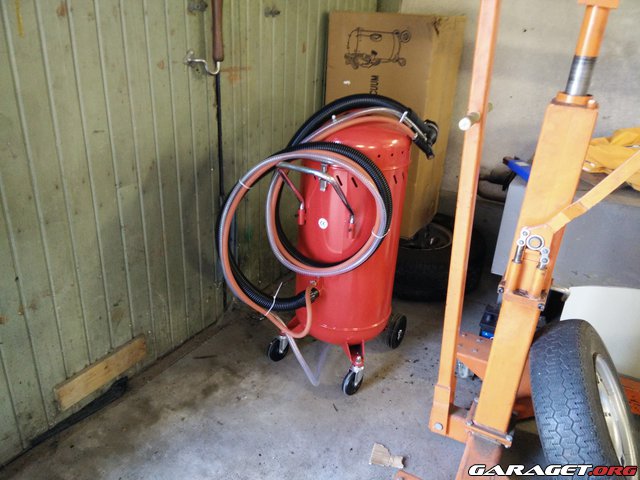

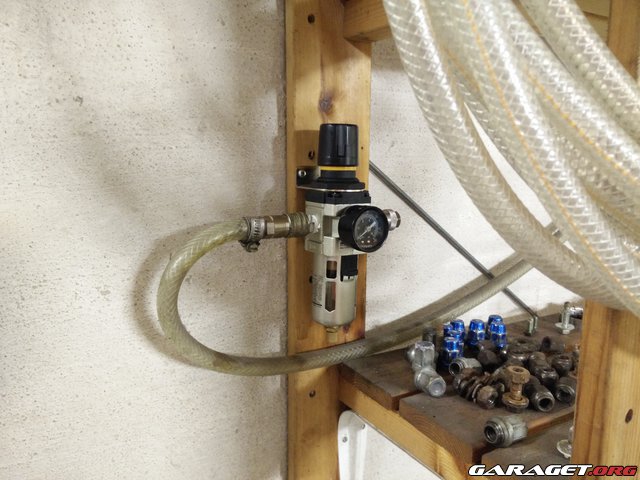

https://www1.garaget.org/gallery/images/213/212127/212127-a6f1c6c74ac0ebe7478c6b0d899a0bb3.jpg
Tryckluftsregulator från Biltema monterad, detta betyder blästring! wink
https://www1.garaget.org/gallery/images/213/212127/212127-594097db96c44603aef159789aeb0833.jpg
Vilken markfrigång asså wink
https://www1.garaget.org/gallery/images/213/212127/212127-7ada8fd8d37b1d410d92696ee6c267a8.jpg

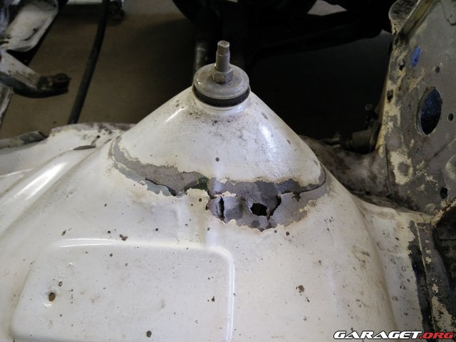

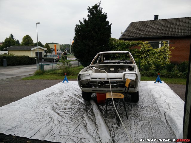

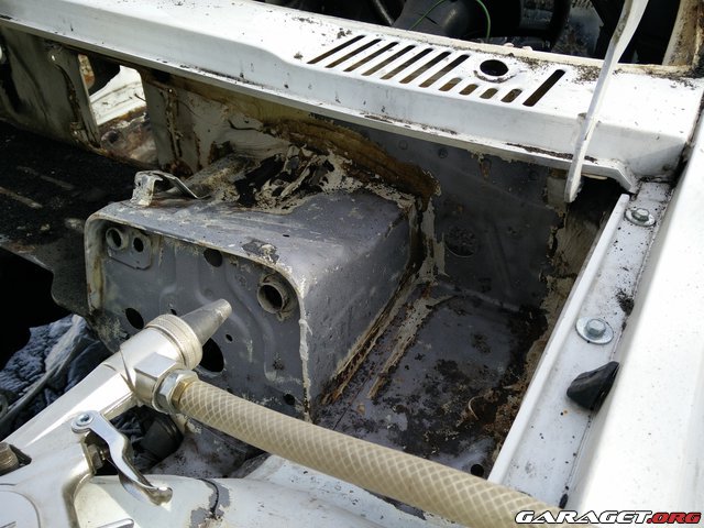

Det finns en del att göra men bra blir det nog till slut! Jag valde att blästra själv då jag aldrig har gjort det förut och det är bra att kunna! smile
https://www1.garaget.org/gallery/images/213/212127/212127-fe35ba92bcc82337e14f221ce50d1f20.jpg
Detta var ju mindre bra en till sak på att-laga listan hmm

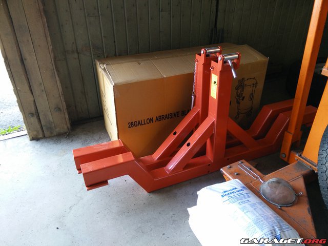

https://www1.garaget.org/gallery/images/213/212127/212127-886df7ea47de50cc446f4c89b5972b8c.jpg
Nemen oj vad kan detta vara ? wink
https://www1.garaget.org/gallery/images/213/212127/212127-9533a56c5b9c63104b577ac8f3204b4c.jpg
https://www1.garaget.org/gallery/images/213/212127/212127-3f943a64c840d5a0935cdac7b2c459bc.jpg

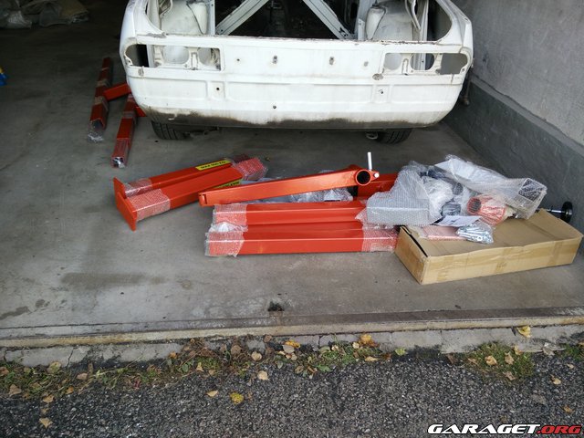

En bil snurra såklart! Från verktygsboden smile
https://www1.garaget.org/gallery/images/213/212127/212127-215b624a398493e5770337b89e56df46.jpg
Och en blästertunna/sug big_smile
933 Inlägg
4 oktober 2015
Väl investerade pengar. Det snabbar på bygget rejält kan jag nämna wink det är tom jag blir klar med min i år smile

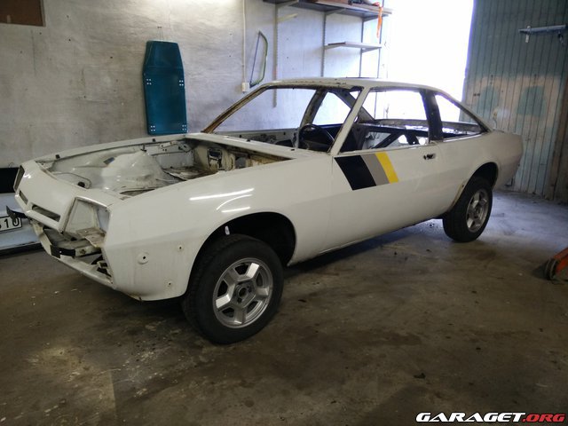

18 oktober 2015

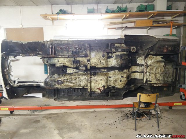

https://www1.garaget.org/gallery/images/213/212127/212127-c77d3d8a8aca6ac6aa0fecdb8d62f5ca.jpg

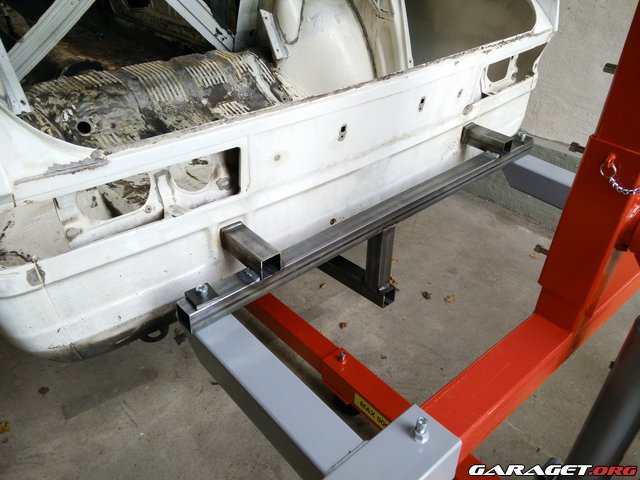

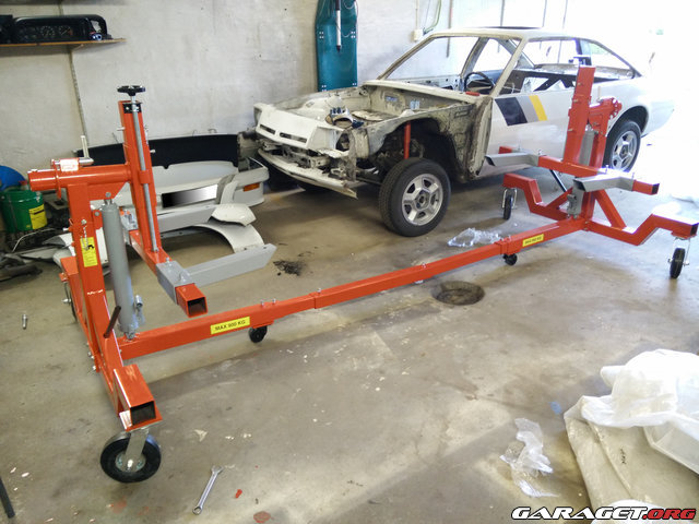

Tjenare, nu var det ett tag sen jag gjorde en uppdatering. Men frukta inte projektet har inte stannat! Kaross snurran är en riktigt bra uppfinning och allt blir så mycket enklare! Såhär såg det ut när jag precis hade vänt bilen! big_smile
https://www1.garaget.org/gallery/images/213/212127/212127-0267c55dbac2d9fb7614442a47a895a4.jpg

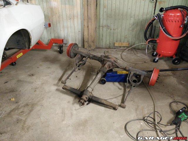

Då Mantan är väldigt svag i rumpan så fick vi bygga en redigt fäste för snurran! big_smile

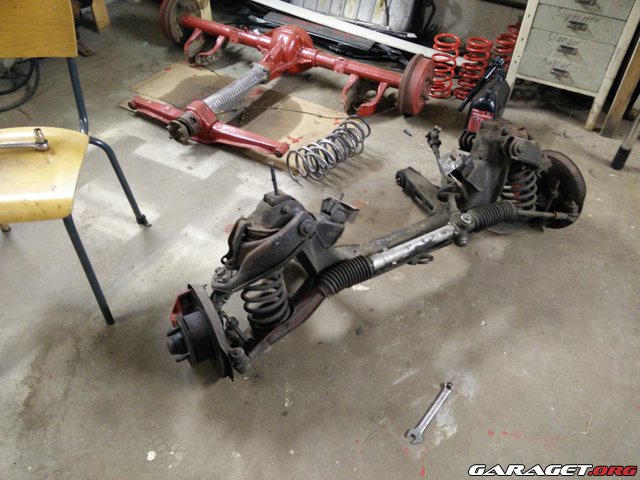

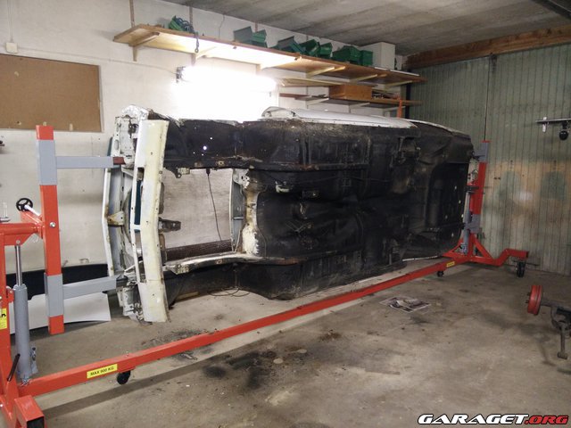

https://www1.garaget.org/gallery/images/213/212127/212127-4856df9b0da164f5c9475f2d3c86130a.jpg
Framvagnen och bakaxeln ska plockas isär helt och sen ska det svarvas till bussningar i nåt lämpligt material. Stumt ska det bli! Allt ska också pulverlackas smile
https://www1.garaget.org/gallery/images/213/212127/212127-4bd064327a8af21a18358f5aa4496514.jpg
https://www1.garaget.org/gallery/images/213/212127/212127-32144a0968900bf55c09e0534a42a48c.jpg
och såhär långt har jag kommit med skrapandet av underredsmassa! smile
